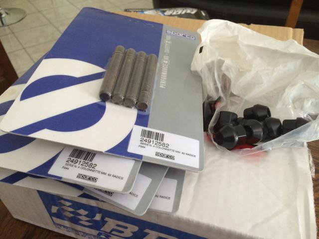

Par précaution, j'ai acheté de quoi changer les tiges filetées et goujons par du neuf pour la Saxo. Car après 2 ans sans bouger, avec du vissage et dévissage, je serais plus serein comme ça !

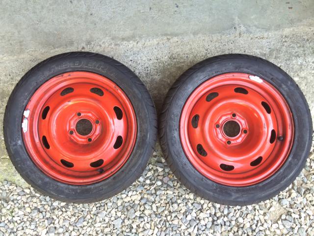

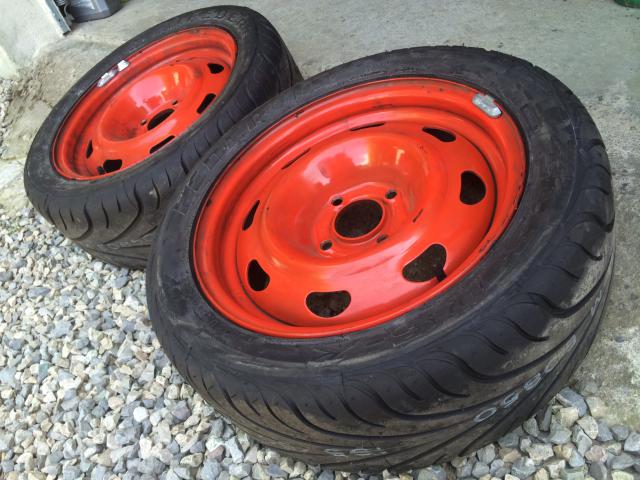

Pour la 106 (ou essais de la Saxo), et pour les quelques JPO que je fais de temps en temps, j'ai fais monté les Federal 595 RSR. Au passage, pour des semi-slicks, ca a l'air bien tendre !

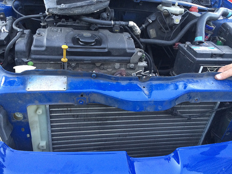

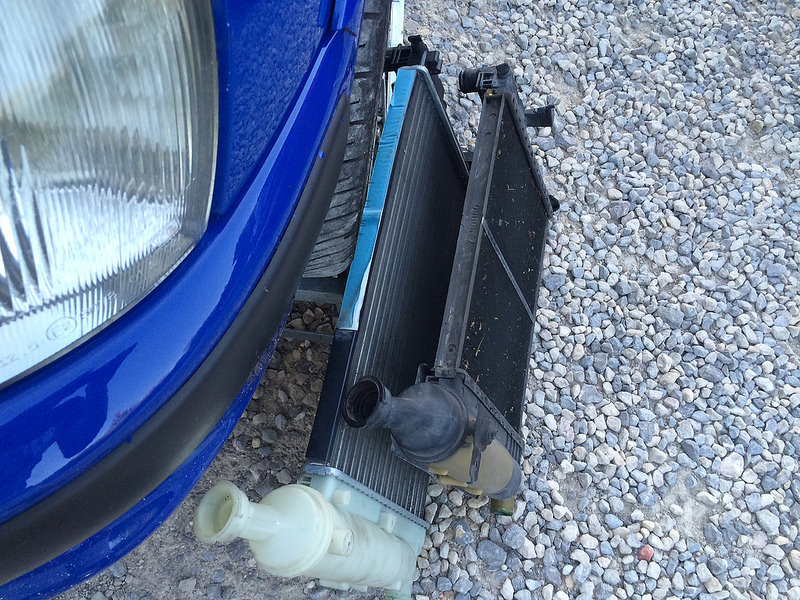

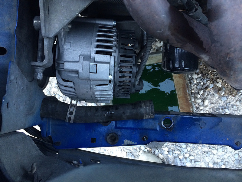

J'arrive de ma semaine de formation à Marseille, Axel qui me rend visite, et on se chauffe sans l'avoir prévu
On a avancé le travail pour demain, le radiateur est en place déjà. Pour l'instant la seule modif, c'est la découpe de la durite du bas de 13cm

Tu en aura mis du temps pour le monter celui la
