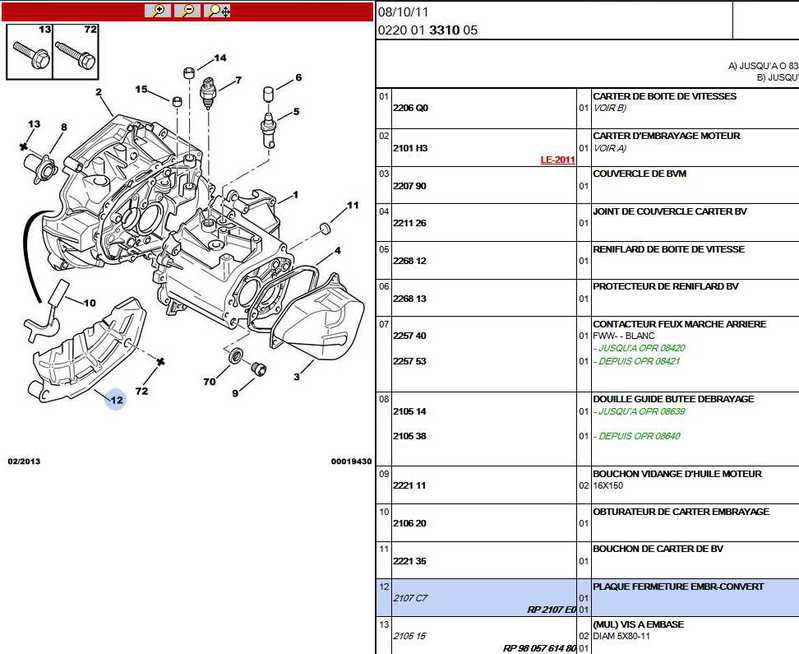

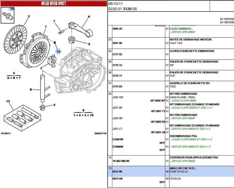

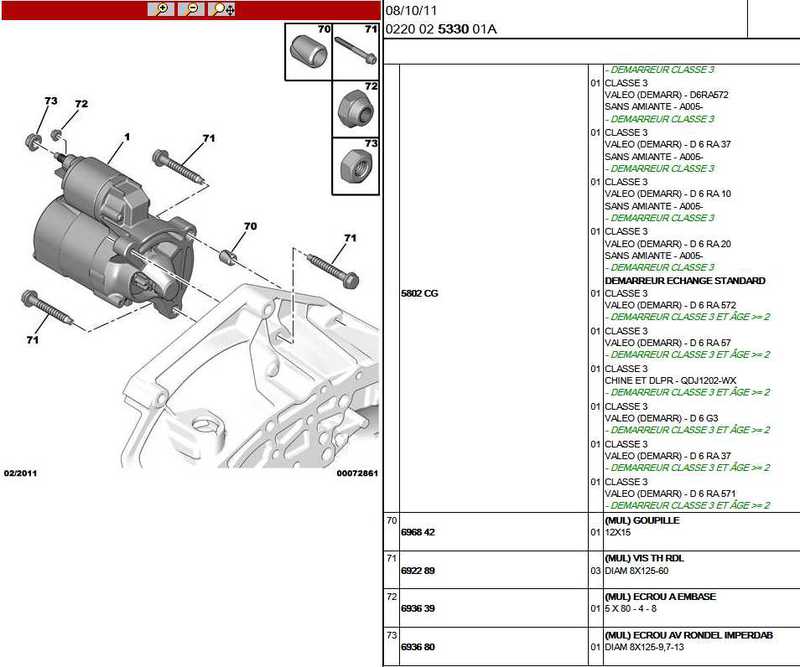

Demain je vais chez peugeot commander ceci, mais je n'arrive pas à trouver les références :/ :
- 6 vis de mécanisme d'embrayage (7x25 ou 7x30)
- centreur de démarreur
- 3 vis de démarreur
- Tole de protection du volant moteur (absente)

Tu devrais avoir toutes les ref là
- Messages : 203
- Enregistré le : lun. 26 mai 2014, 13:23
- Localisation : Poitiers 86
Re: Cyril86 | Saxo VTS Black piste | Poitiers (86)
La Nico tu gère, y'a tout ce que je veux. Merci encore.

Sinon pour les vis de l'embrayage elles sont était serré au couple mais elle ont du km!
La tôle c'est volontaire qu'elle ne sois plus la
