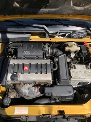

Sinon le moteur tourne sur 3 cylindres, j'ai pas encore eu le temps de regarder la cause :ouin: .

Pour le moteur qui'tourne sur 3 cylindres il peut y avoir une multitude de sources. Chez moi c'était le faisceau d'un injecteur qui avait été coupé par l'espèce d'agraphe qui bloque le câble d'accélérateur. C'est mal foutu ce truc. Au cas où regarde quand même ce,point. J'avais ouvert un post à ce sujet en section mécanique.

Bon sinon, après le nettoyage d'hier, j'ai essayé de redonner la forme au moteur. J'ai changé la bobine par une qui traînait dans mon garage, car le connecteur de l'ancienne était fêlée. Changement du moteur pas à pas.
J'ai l'impression d'avoir retrouvé des chevaux. Mais des fois elle tourne nikel et des fois elle fait toujours le bruit de tracteur :mad: En cherchant ce matin sur le net, j'ai vue que j'ai oublié de réinitialiser le calculo donc je vais faire ça cette après midi pendant la sieste des gamins

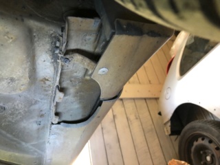

Sinon j'imagine que d'origine la patte de fixation de bas de caisse n'est pas tenu pas un riselan, si quelqu'un aurait une photo du montage d'origine svp

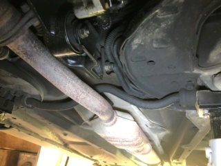

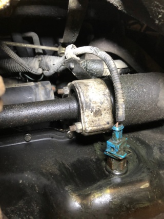

Je pense que je vais avoir les transmissions à changer car j'entend un claque quand je tourne, on le vois pas sur la photo car j'avais déjà retiré une bonne partie de la graisse sur le carter d'huile. Il faudrait aussi changer le connecteur de la sonde de température d'huile car il y a un clips de cassé, d’ailleurs c'est normal qu'il y a qu'un seul fil sur ce capteur :voyons:
Autre question, je n'ai qu"un seul ventillo, normalement les 16 ne sont pas avec 2 ventillos ?

Oui les doubles ventilos c'est ceux qui ont la clim 😉

Je dis peut-être une connerie mais dans mes souvenirs de vieux il me semble que toutes les Saxo 16v ont modine et double ventilo contrairement aux 106 s16 pour lesquelles c'est réservé aux versions climatisées :voyons:
C'est normal un seul fil sur la sonde de température d'huile, le signal passe dedans et la masse se fait sur le carter. :oui:

2 ventilos c'est pour ceux avec la clim :oui:

Merci pour vos réponses, sinon comment elle se fixe la pate pour le bas de caisse au niveau des charnières de porte :???:
Car j'ai un coté où la pate pendouille et de l'autre coté elle est tenu par un riselant, pas sûr que ça soit d'origine :q

Pour la fixation du bas de caisse en photo. Il y a une vis qui vient à la place du collier. Il y a une sorte de mini équerre en plastique blanc [n°72] qui vient se fixer directement sur la caisse. Il te manque ça. Par contre, il me semble que ton bas de caisse est cassé non ?
Pour ta question au niveau de la charnière je ne vois pas ou tu veux dire :voyons: Tu as une photo ?

Non c'est bon tu as répondu à ma question car en gros la pate de fixation du bas de caisse se trouve, dans le sens de longueur du véhicule, au niveau des charnière de porte :tourne:
Sinon, pourquoi tu dis qu'elle est cassée ? Car autant, je pense connaitre les 106 mais là les saxo je découvre :roll: et j'ai l'impression que c'est globalement assez fragile au niveau des fixations des différents éléments du kit PTS, Heuuu VTS abus de langage :p :p :p

Je pense que je n'ai pas bien vu le sens de ta photo en fait :d C'est le passage de roue avant que l'on voit. Si c'est ça, c'est donc normal :p C'est la partie de l'extension avant qui descend jusque là et qui fait jonction avec le bas de caisse. Tout est normal :oui:
