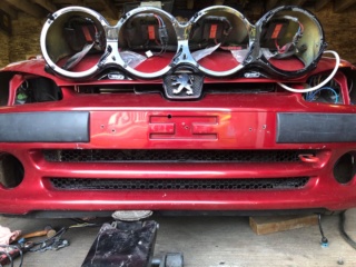

La saxo est parti au garage pour changer le parebrise et je lui est demandé de s'occuper de la carte grise + CT + problème moteur puisque je n'avais pas le temps de m'en occuper car, normalement, je devais refaire mon garage avec mon père, sauf que malheureusement l'emploi du temps à changer :bleble: :bleble: :bleble:
Du coup, pour le problème moteur c'était un injecteur qui était couper au niveau de la prise électrique :beuh: et je l'a récupère lundi prochain :icon_bravo: :icon_bravo: :icon_bravo:
Bon sinon, vu que le projet garage est repoussé. J'ai rapatrié la 106 avec pour objectif de la finir avant le 29 Juin :buzz:
J'ai fais pas mal de bricoles et c'est dingue le temps que ça prends tous ces petits chantiers cumulés :ouin:
Pose console carbone + dash Erace
Pose fixation capot + rampe de phare

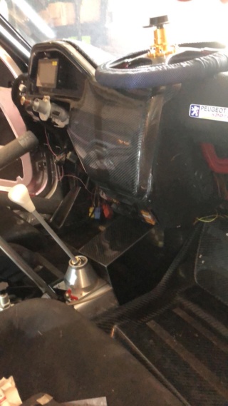

Petite évolution de l'intérieur
En fait, j'ai récupéré la voiture hier soir, petite balade ce matin et en courbe, je rétrograde avant le virage et le pommeau de vitesse me reste dans les mains :tourne: :tourne: :tourne:
Du coup, changement par un pommeau wish rouge d'origine qui trainait dans mon garage, passé à la perceuse pour faire ressortir l'alu :W

Par contre, c'est Noël sur mon tableau de bord à cause du volant et de l'airbag. Il faut quelle capacité de résistance ? :bduh:
Car je lis qu"il faut 2.7 ohms, 0.47 ohms, ... c'est en fonction de la version ? Moi c'est un L3 de 1998
gerba56
Messages : 47
Enregistré le : ven. 26 août 2016, 12:21
Voiture : 106 S16 N2
Re: Gerba56 | Saxo VTS 16V | (44)
Message par gerba56 » lun. 22 juin 2020, 21:24
Bon ba je devais là finir ce week-end mais le chantier électricité à eu raison de ma motivation :colere: :colere: :colere:
ça commençais bien pourtant avec l'adaptation d'une écope d'air de 106 diesel pour le radiateur + ajustement de l'admission d'air
Puis la mise en place de la console tableau + console centrale sur mesure de chez Corse Polyester + dashboard Erace :love: :love: :love:
Par contre, je sèche sur le bouton warnig, est que je peux mettre un simple interrupteur à enclechement et me repiqué sur le boitier d'origine ?
Quelqu'un à un schéma pour le démarrage de la voiture avec interrupteur de contact + bouton poussoir de démarrage ? J'ai supprimer le neiman
Et toujours personne pour la résistance d'airbag sur la saxo :ouin:
