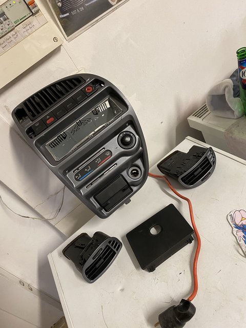

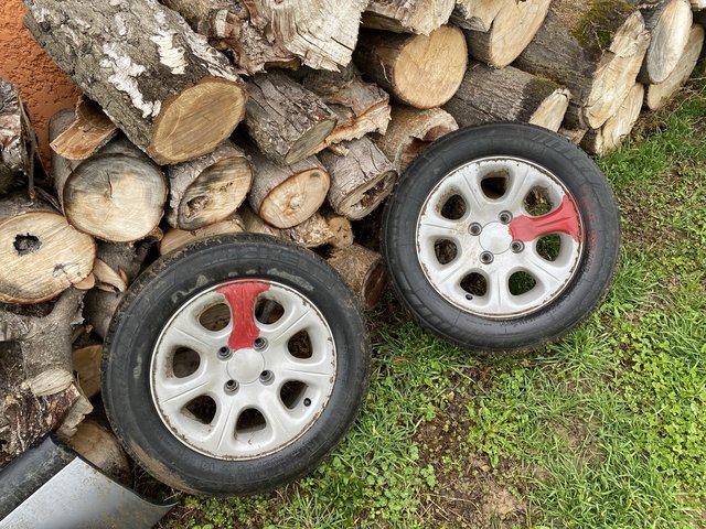

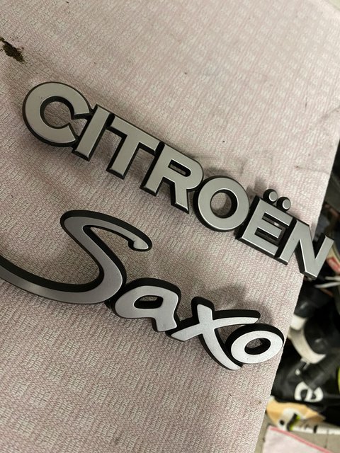

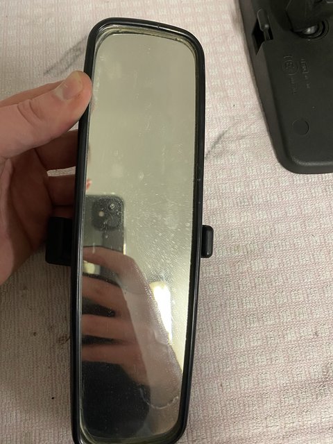

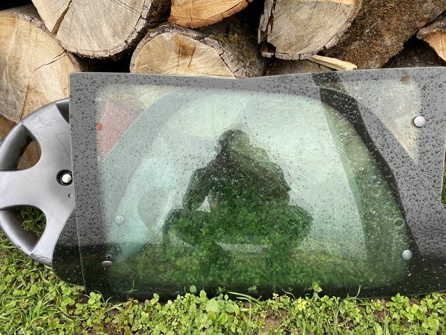

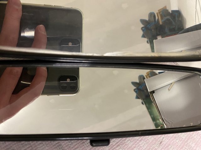

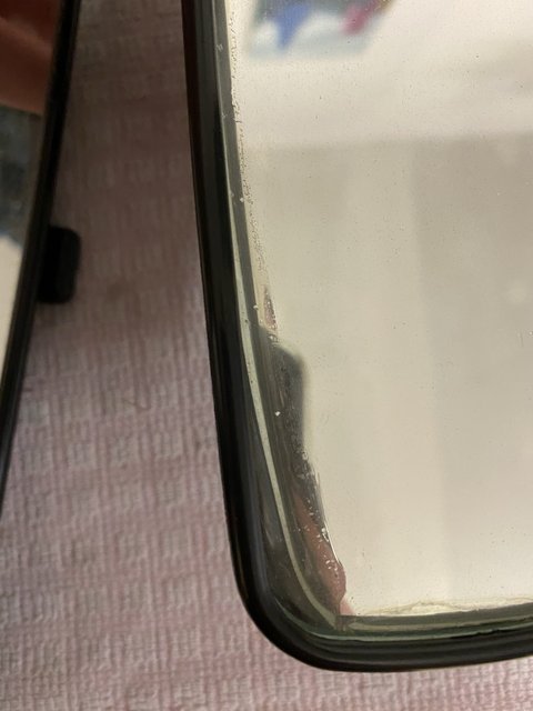

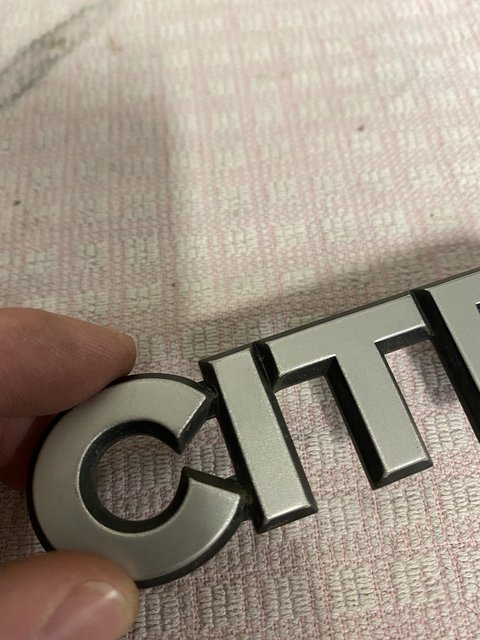

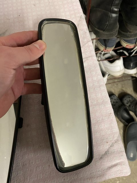

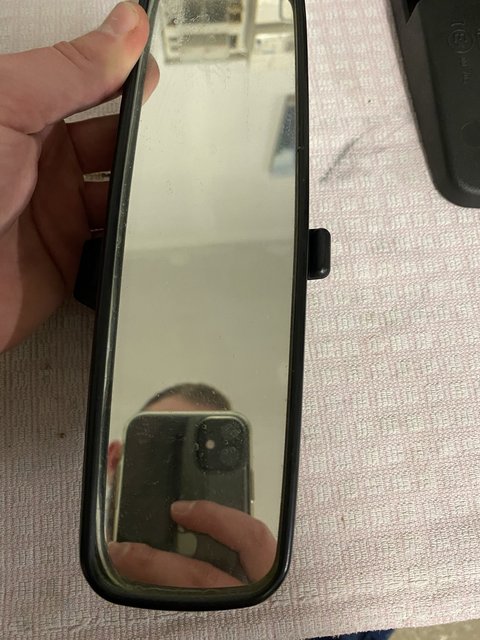

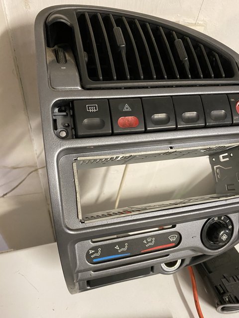

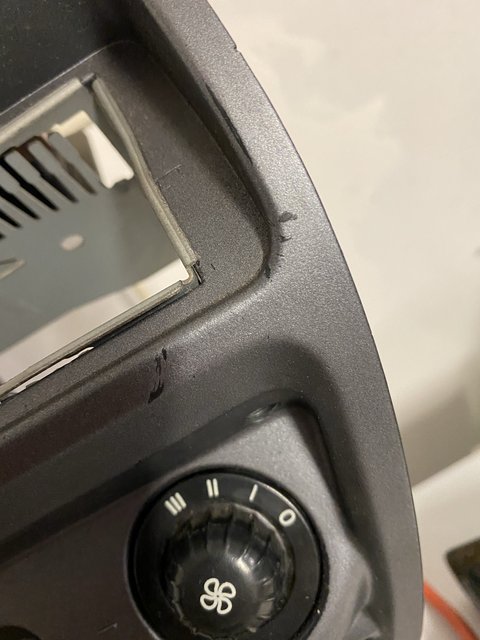

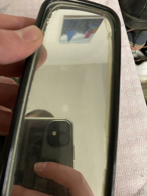

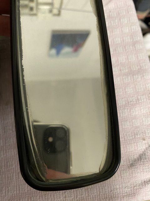

Sinon un peu de "neuf"
Lundi 1fev saxo posée chez VoneRacing pour sa gestion
En parallèle j'ai recup des pièces sur une saxo new morning 75cv d'un pote qu'il avait acheté pour faire le zouave dans la neige
Pas mal de pièce neuves, dommage qu'il l'ai tuée elle était propre.. Mais bon je suis gagnant dans l'histoire
Premièrement, un retro central qui n'a pas les bords qui "s'effrite" comparer au miens
Donc un petit avant et après et un comparatif à la fin
Ensuite j'ai récupéré les badges arrière qui était quasi neuf et avec encore tout les tétons de centrage !
Ensuite j'ai recup la console centrale qui à l'air d'être repeinte

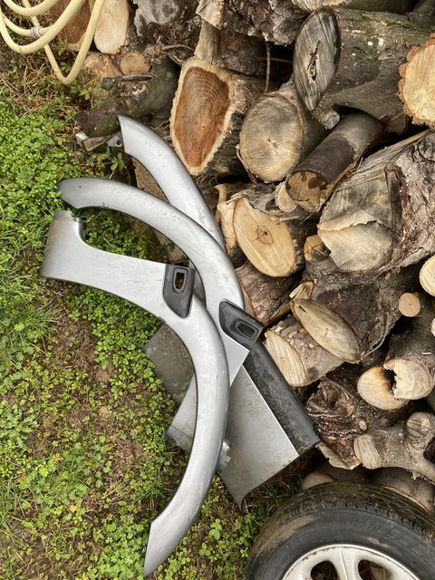

les aérations conducteur et passager des custodes des toulouses et deux extensions d'ailes avant + une extension d'aile arrière avec toutes les pates de fixations en métal.
Si j'ai une casse ou de la peinture à refaire j'aurais des extensions d'avance
