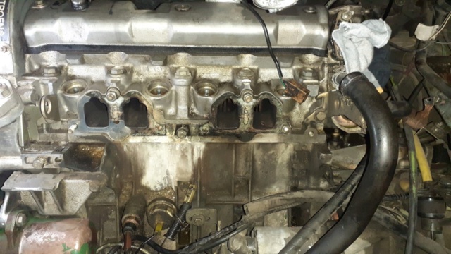

Sinon je me suis un peu fâché après la BX, la segmentation battant de l'aile j'ai décidé de revoir tout ça:
J'ai bientôt fini de démonter, le remontage approche.

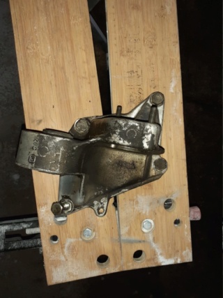

Là j'ai ouvert la boîte pour vérifier visuellement l'usure de la synchro de 3ème (sur laquelle j'avais un doute). Ca a l'air d'aller et ce sera l'occasion de refaire son étanchéité.
On va repartir sur du propre!

Grosse frayeur au moment de (faire) contrôler l'usure pistons-chemises car la référence est spécifique...et n'existe nulle part. :colere:
Heureusement pour moi je m'en tire seulement avec une segmentation (6 dixièmes d'usure sur les segments :eek: contre 2 centièmes sur les chemises, et de manière uniforme :tourne: )
Donc je commence à remonter (reste les coussinets à trouver mais ça n'est pas spécifique à la sport).
:danseuse:
Gros coup de propre dans la baie moteur également, me reste les pieuvres à refaire vu que j'ai de la place.
