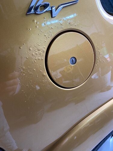

Juste ces points de rouille autour du bouchon

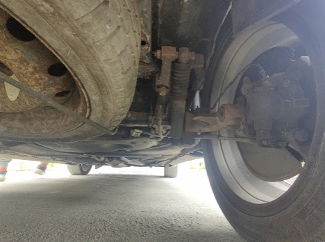

Par contre en dessous c'est moins joli mais ça a l'air d'être de surface, il lui faudra un bon traitement antirouille de tous le châssis.
