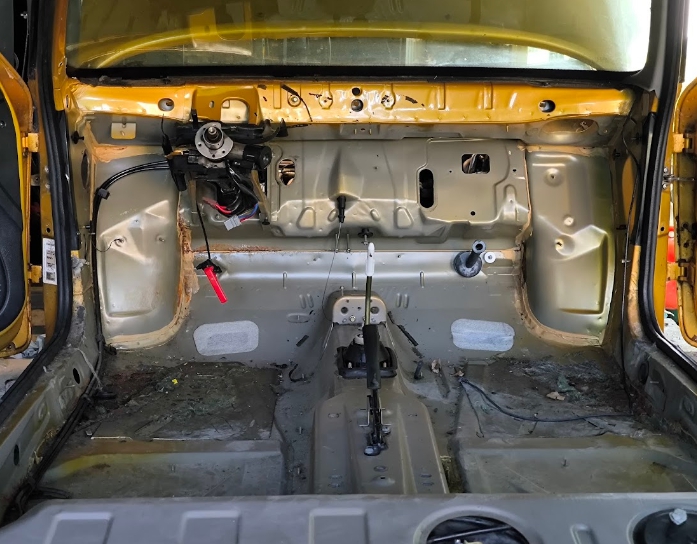

Message par ced64k » mar. 05 août 2025, 16:26
2 semaines plus tard je ne suis toujours pas parvenu à enlever l'isolant du tableau de bord. Je progresse en démontant 2 trucs puis je bloque sur le suivant :non:
Là j'y suis presque, il suffit de sortir le mastervac. Sauf que c'est impossible d'enlever le clip qui retient l'axe de la pédale de frein. En plus il ne ressemble pas à ce que je trouve en ligne.
Si quelqu'un a une idée...
ced64k
Messages : 87
Voiture : Saxo VTS 16V 2000
Message par ced64k » ven. 08 août 2025, 13:24
Bon j'ai du decouper le clip au dremel, impossible de comprendre comment c'était sensé se declipser.
Mais ça ne m'avance pas, l'axe ne veut quand même pas sortir. Je suis en train de me demander si c'est pas prévu pour être enlevé en une pièce avec le mastervac. Mais lui reste fixé avec une vis inaccessible. Donc je suis bien bloqué et à ce niveau on trouve très peu d'info.

Message par ced64k » lun. 11 août 2025, 12:07
C'était laborieux :langue:
griscristal
Messages : 141
Voiture : BX Sport
Message par griscristal » lun. 11 août 2025, 23:09
Ça c'est de l'allègement! :tourne:
