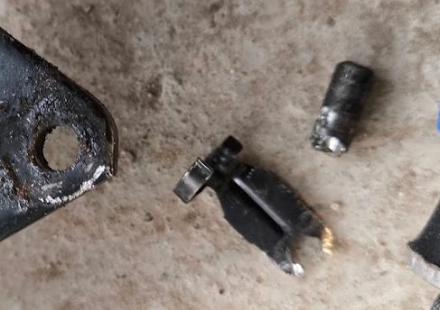

Bon j'ai du decouper le clip au dremel, impossible de comprendre comment c'était sensé se declipser.
Mais ça ne m'avance pas, l'axe ne veut quand même pas sortir. Je suis en train de me demander si c'est pas prévu pour être enlevé en une pièce avec le mastervac. Mais lui reste fixé avec une vis inaccessible. Donc je suis bien bloqué et à ce niveau on trouve très peu d'info.
Salut , pour avoir monté les pedalier en usine a l'epoque (job d'ete) je t'assure que le pedalier et le mastervac sont dissociable mais pas sur la voiture , il faut sortir l'enssemble en un bloc puis se lancer dans le demontage , dsl l'info arrive un peu tard :oops:
Ah oui j'ai pensé à ça mais c'est un véritable Tetris :d Je n'ai pas trouvé de moyen de le sortir en un bloc tellement il y a de trucs autour, peut-être qu'il faut d'abord sortir le moteur, la direction et tout ça.
C'est peut-être mon ordre de démontage qui est foireux et que ça aurait aidé de commencer par le moteur plutôt que l'intérieur.

2 semaines plus tard je ne suis toujours pas parvenu à enlever l'isolant du tableau de bord. Je progresse en démontant 2 trucs puis je bloque sur le suivant :non:
Là j'y suis presque, il suffit de sortir le mastervac. Sauf que c'est impossible d'enlever le clip qui retient l'axe de la pédale de frein. En plus il ne ressemble pas à ce que je trouve en ligne.
Si quelqu'un a une idée...
J'ai sorti le mastervac en retirant ce clip au niveau de la pédale justement. J'ai laissé le support MV dans le compartiment moteur et le pédalier dans l'habitacle.

Nico_7.24 a écrit :
lun. 25 août 2025, 16:46
Et ton clip ressemblait plutôt à ça ?
Ou ça ?
