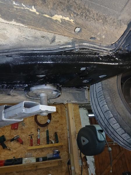

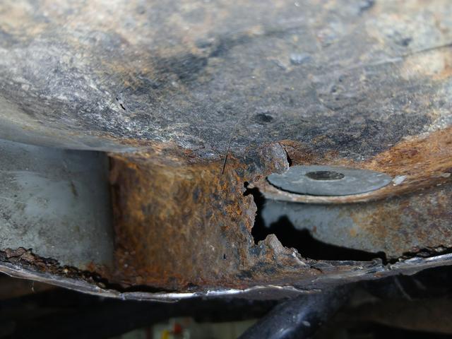

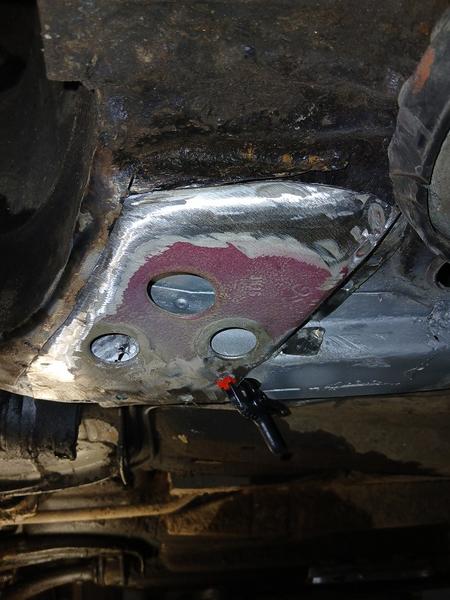

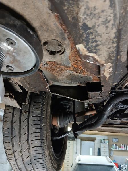

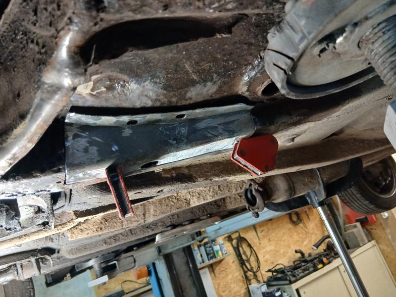

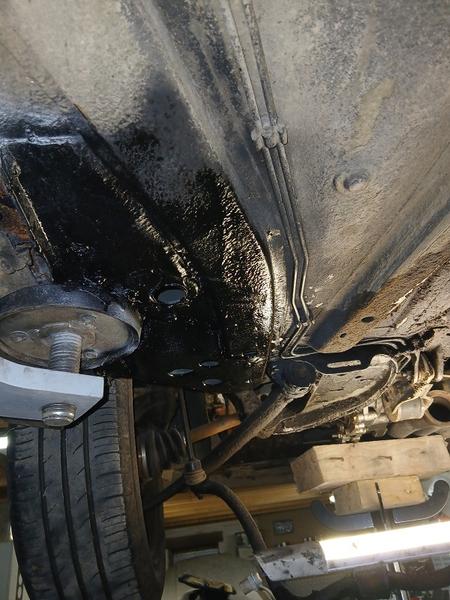

Au fait, je ne vous avais pas dit mais elle n'était pas passée au CT au printemps à cause d'un léger souci de rouille
Alors qu'en Bretagne il ne pleut jamais. Bizarre
Du coup j'achète une saxo pour pièces pour récupérer le longeron.
(J'ai prévu aussi de récupérer les trains avant et arrière pour passer mon AX en 4 trous)
Et voila le CT validé.
Ce n'était pas grand chose. Le reste du châssis est en bon état.
Il faut que je réussisse à la faire tenir au moins 10 ans pour mon départ en retraite
Sinon, j'en ai profité pour faire les compressions et ça va
12.5 12.5 12.3 et 12.5
Après, elle va passer à peine les 570 000km donc c'est tout à fait normal que le moteur soit nickel.

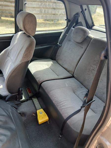

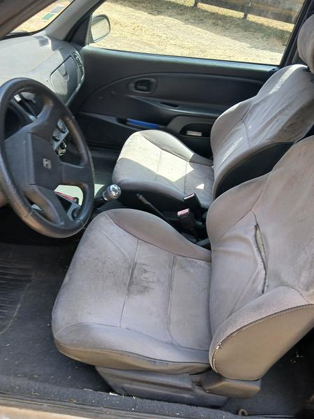

J'en ai profité pour mettre l’intérieur de la saxo 1.5d exclusive, ça fait plus classe
