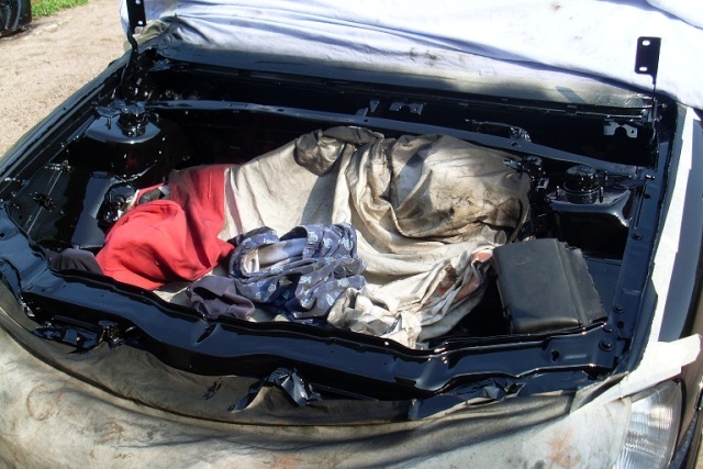

On commence par une peinture du compartiment moteur !

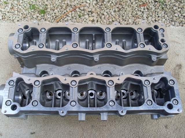

Et voici une belle culasse toute neuve !

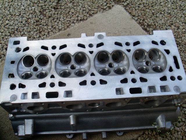

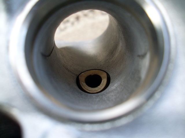

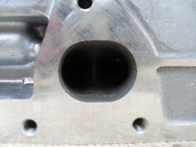

Et voila des bon conduit d'admission travailler ,avec suppression des guides de soupapes ,j'ai passer un bon gout de Belgom avec du scotch brite , les conduits restent assez rugueux pour bien faire mon mélange air/essence, il me reste juste à ajuster par rapport a mon collecteur d'admission mais je devrait pas être trop mal !

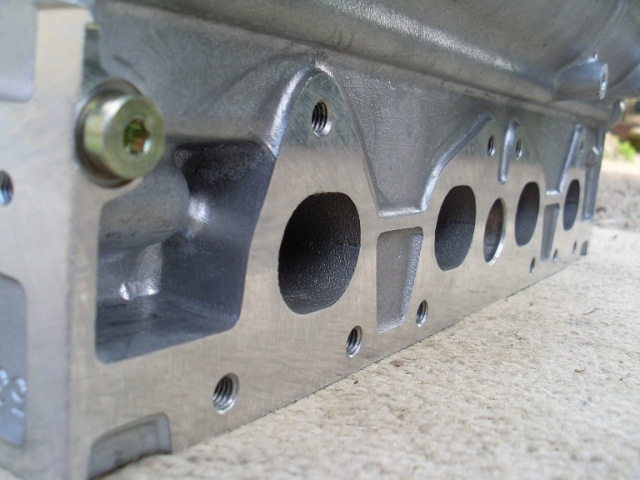

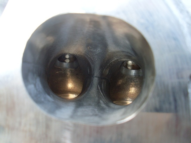

Polissage des conduits d'échappement , il me reste encore un peux de boulot , l'alignement avec le collecteur devrait être bon puisque mes conduits sont plus gros que la culasse donc la marche est dans le bon sens

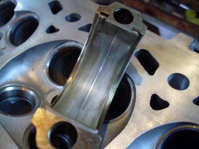

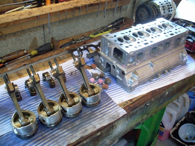

Démontage de l'ensemble bielles/ Pistons
Les coussinets ne sont pas très beau , je vais prévoir un jeu neuf !

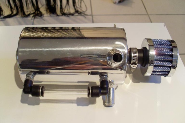

récupérateur d'huile

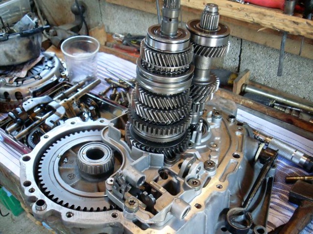

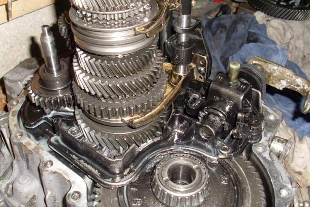

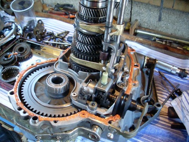

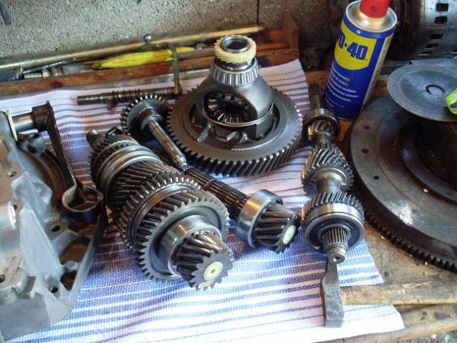

Montage du couple court , après 2 ptite heures de boulot la boite est sorti !

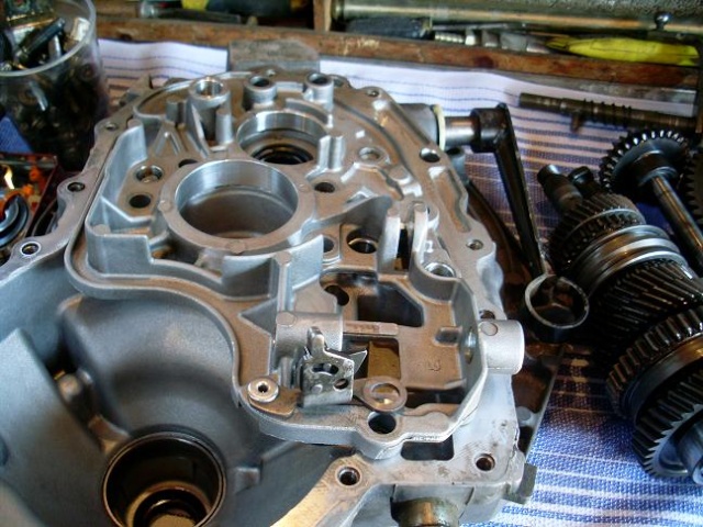

place au nettoyage et au démontage , j'ai d'ailleurs pas mal galéré pour désserer les vis interne qui sont monté au frein filet sur toute leurs longueur :|

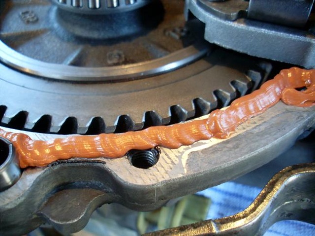

Nettoyage interne et remontage du nouveau couple

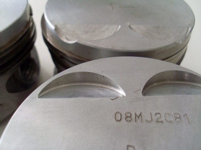

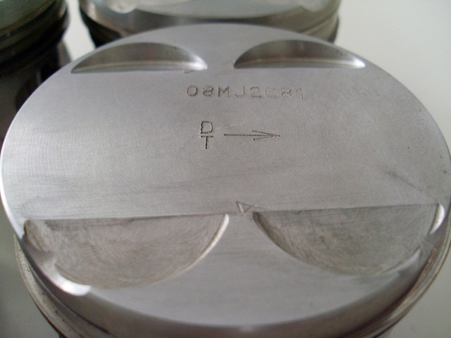

En tout cas j'ai recu mes pistons T4
