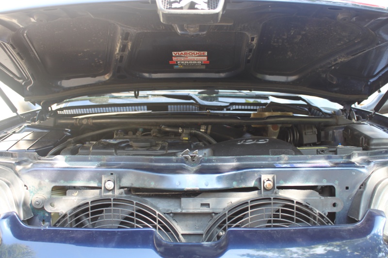

a peu pret oui ;) le premier est rebrancher sur la connectique d'origine donc ce declenche avec la sonde et le deuxieme avec un interrupteur dans l'habitacle

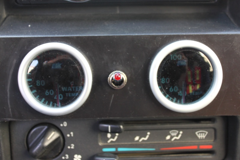

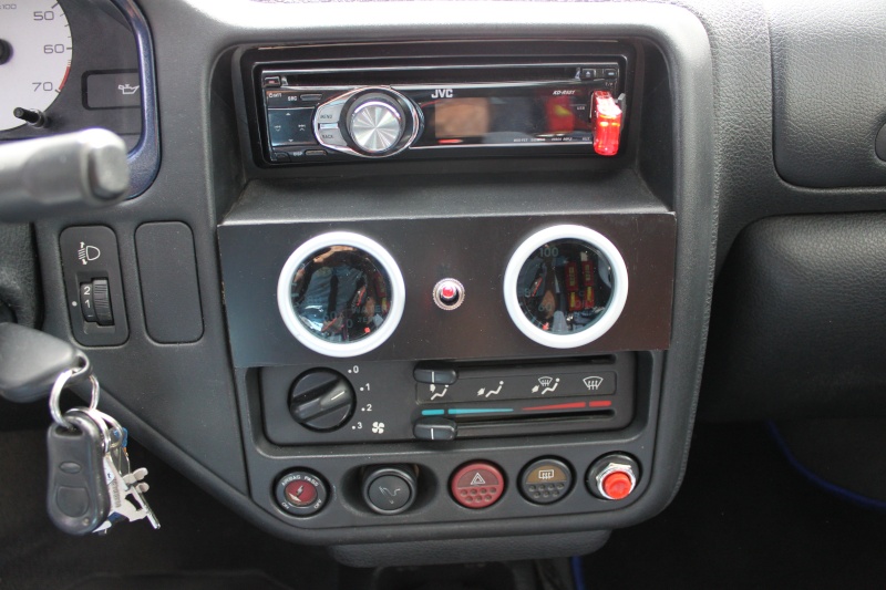

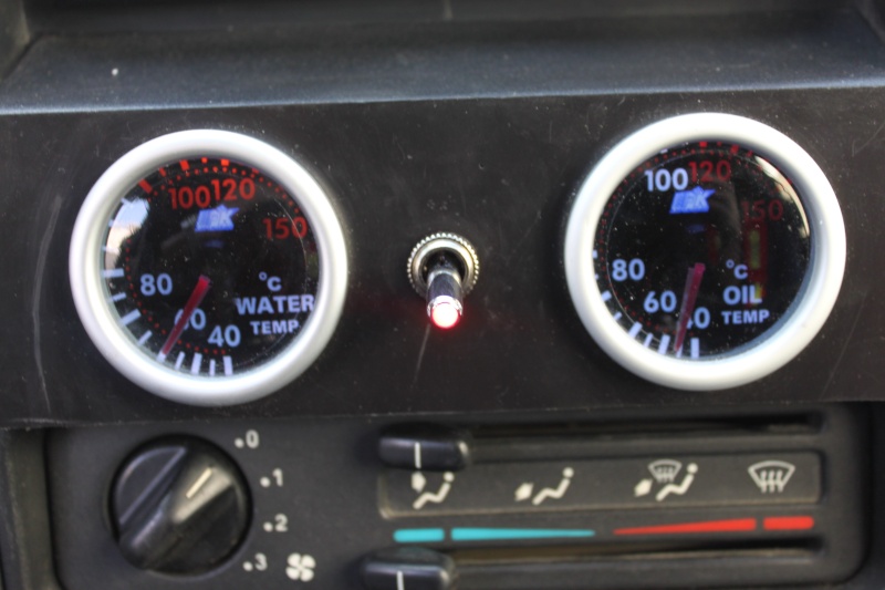

voila des photo du double ventilo poser
emplacement de l'interrupteur
ventilo en route

Va falloir tu mexplique pour le declenchement avec la sonde....jpeux garder le petit en meme temps? En resumer deux tourne avec la sinde et un en forcer?

oui voila ben en faite moi j'ai retirer l'ancien qui as fondu :oops: la connectique du ventilo du débranche pour ma part je l'ai couper puis tu te reprend sur ces fils la tout simplement ;) et pour le faire fonctionner pour voir si il tourne dans le bon sens du débranche la connectique de ta sonde qui est sur le radia tu le shunte et tu regarde dans quel sens tourne le ventilo et puis si sa tourne dan le mauvais sens tu inverse de sens tes fils et puis tu fait un montage propre ;)
et l'autre tourne avec l’interrupteur
