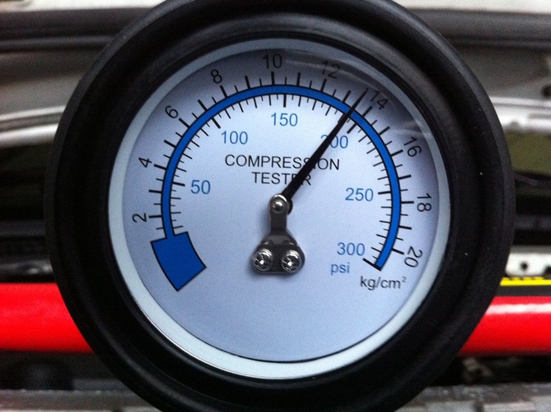

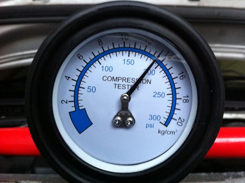

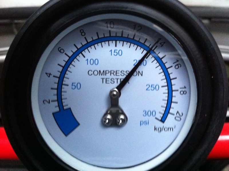

petit résumé de ma journée:
tout d'abord j'ai pris les compressions du moteur pour avoir une idée de mes internes. Préco constructeur 13 bars.
dans l'ordre des cylindres en commencant pour celui coté distrib', ca me fait:
cylindre 1 :
13.5bars
cylindre 2 :
13.4 bars
cylindre 3 :
13.5 bars
cylindre 4 :
13.7 bars
donc plutot content du résultat, ca à l'air de bien tourner à l'intérieur!!

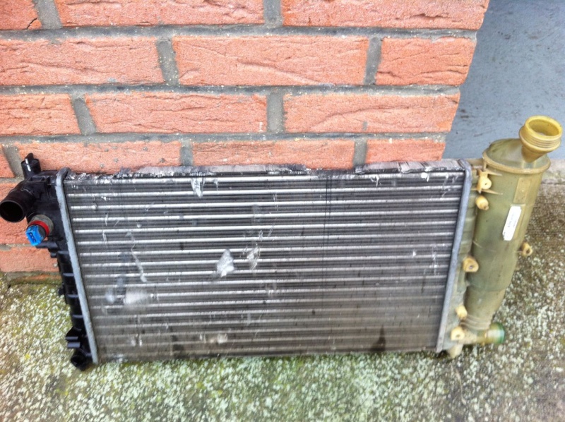

ensuite je suis passé au remplacement du radiateur pour un de saxo challenge, il y en avait bien besoin:
avant:
après:
et pour finir remplacement:

Tu l'as eu où ton radia?

En fait c'est le nrf identique à celui de saxo challenge en 32mm. Je l'ai acheté sur oscaro

Il avait besoin détre remplacer celui la.

tomlan a écrit :En fait c'est le nrf identique à celui de saxo challenge en 32mm. Je l'ai acheté sur oscaro
Salut tom, tu aurais la ref de chez oscaro.
C'est celui ci: http://www.oscaro.com/radiateur-du-mote ... 6333-470-p" onclick="window.open(this.href);return false;
Le montage est plug and play?
Où as tu fais tes prises se compression moteur?près de valenciennes?

salut aymeric. C'est bien celui la que j'ai pris, le NRF 50423. Il est plug and play pour un 16v. Il faut juste prévoir un bouchon a baillonette (le mien d'origine est a visser) et récupérer le thermocontact de l'origine pour le remettre sur le neuf.
Il a l'avantage par rapport aux autres d'être en cuivre et pour réussir à plier les ailettes il faut y aller comme un bourrin. Il pèse 2 kilos de plus mais au moins il est moins sensible aux détériorations.
