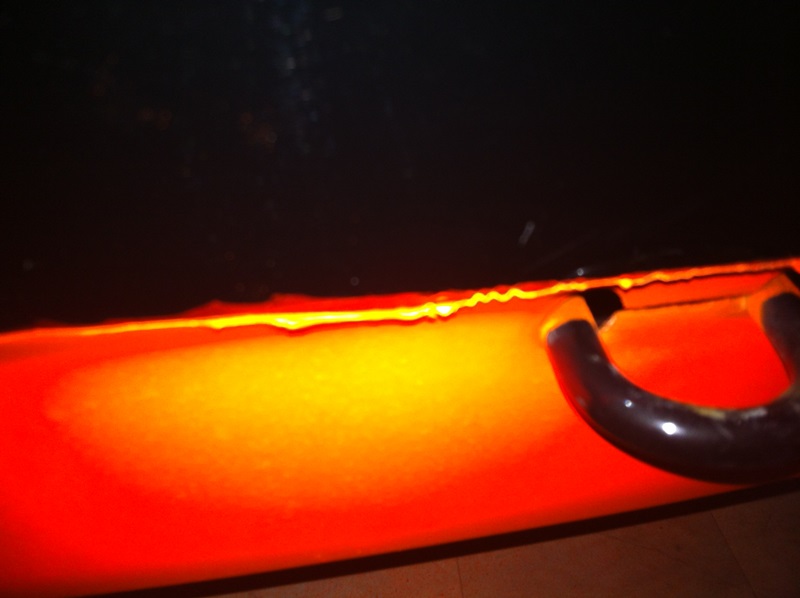

j'ai joué avec du plastidip ce matin
ca fait chouette de loin par contre de pres c'est pas tip top :non:
quand on enleve le papier , le plastic viens avec , meme avec un cutter j'arrive pas a faire mieu

Message par Vtsgrey » jeu. 27 juin 2013, 09:51
faut que tu retires ta bande cache juste après le coup de bombe. (à moins que tu l'ai déjà fait)

j'ai rencontré le même soucis :L
Vtsgrey a écrit :faut que tu retires ta bande cache juste après le coup de bombe. (à moins que tu l'ai déjà fait)
et ce après avoir passé les couches necessaires? :voyons:

totom14 a écrit :j'ai rencontré le même soucis :L
c'est bien ca le probleme , j'y ai mis deja 2 couches , et une 3e n'aurai pas ete du luxe , mais effectivement , je n'ai pas penser a enlever le scotch desuite :roll:

Message par totom14 » sam. 29 juin 2013, 16:35
j'ai passé 3 couches mini sur mes pc,voire 4,je ne sais plus :cyp:
pour retirer la bande cache,j'ai passé un coup de cutter mais le rendu n'est pas top car j'ai pas pu faire un bon arrondi :L
en revanche,j'ai peur au premier lavage vu que tout le pc n'est pas peint :cyp:

Message par Vtsgrey » dim. 30 juin 2013, 12:54
Faudrait faire un essai. j'ai jamais utilisé ce produit mais je sais que si l'on retire la bande cache juste après la pose, la peinture ne colle pas encore assez pour que ça fasse dégueulasse. (encore faut il la retirer au bon moment)
Je pense qu'il faudrait essayer de passer une couche, et dès que ça devient un peu collant, de repasser la deuxième couche et d'enlever le scotch direct.
Vu que la première couche est encore très souple et la deuxième "liquide" le solvant devrait permettre de ramollir la couche du dessous et d'eviter que tout vienne avec.
Enfin c'est ce que j'ai pu constater avec des bombes de peintures à force d'en utiliser.
je sais pas si c'est très clair en revanche :buzz:

Message par totom14 » lun. 01 juil. 2013, 00:13
c'est assez clair mais dans mon cas et celui de guilt apparemment,il a fallu faire 3 couches mini et l'utilisation du plastidip necessite un temps de séchage entre chaques couches semblerait-il :voyons:
s'il me reste assez de peinture noire,je ferais un test sur une surface :oui:
ou alors il faut peut-être appliquer les couches les unes sur les autres direct sans attendre :bah: comme une grosse couche seule mais vlà les coulures je pense :cyp:
