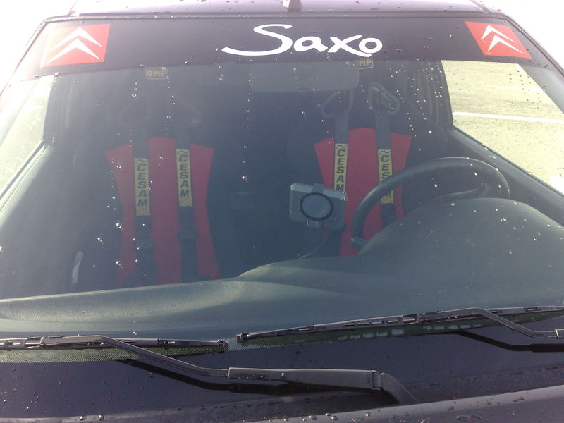

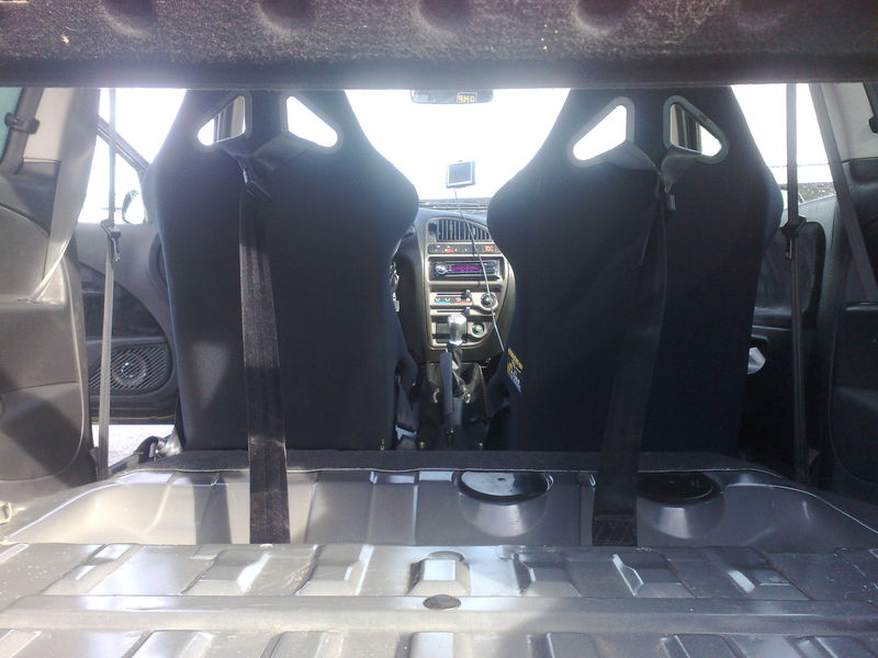

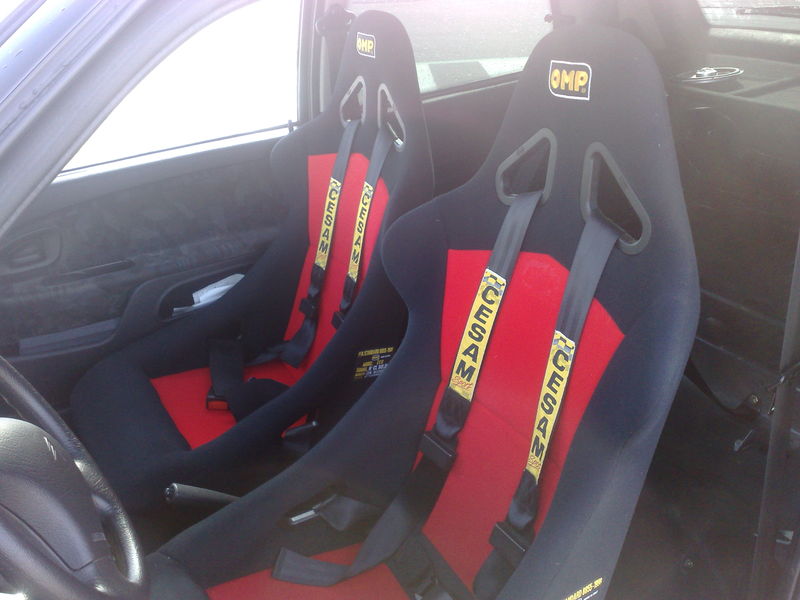

sinon j'ai fini de monter mes baquets et harnais ce matin donc voila les photos seront la d'ici demain....

3 ou 4 points tes harnais?
T'as pris où les points d'encrage?
citroensport25
- Messages : 374
- Enregistré le : lun. 13 oct. 2008, 18:17
- Voiture : xsara vts, 205 xrd, c5 v6
Message
par citroensport25 » dim. 15 févr. 2009, 01:37

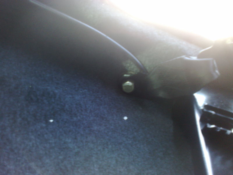

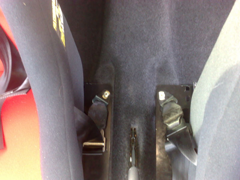

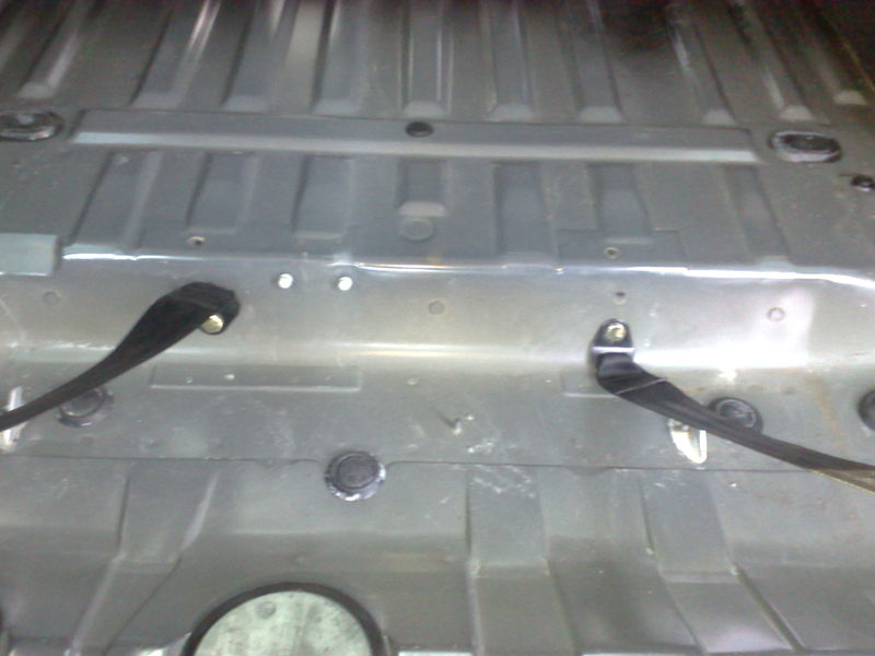

c'est des 3 point que jai eu avec mes sieges je les changerais plus tard car je les aimes pas... pour les points d'encrage sur le siege conducteur j'ai pris le point gauche tout en bas de la ceinture conducteur, le droit sur une vis de fixation du siege, derriere la ou on fixe les tulipe de ceinture arriere et inverse du droit et gauche pour le passager..... jessayerais d'aller a la sax demain pour prendre des photos car javais pas mon portable sur moi ce matin...

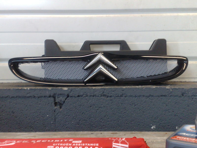

Bien bien tout sa.
T'aura la même calandre que moi maintenant

oui je voulais deja en faire une comme sa car la mienne etait passée et quand j'ai vu la tienne a audincourt

super super ces modifs !!! elle est déja super sympa ta sax' mais maintenant elle va devenir magnifique

Sinon tes points sont bien sauf un qui est moyen, celui qui est repris sur la console si je me trompe pas. Essaie de percer et mettre une contre-plaque.
Sur mon ancienne saxo, avec les 3 points je me souviens plus comment il était pris ce point d'ancrage
Oui moi aussi ce point la me chagrine un peu mais j'avais fais pareil sur mon ancienne 306 et elle etait passer au CT comme sa alors je me dis que sa doit etre pas si mauvais que sa...
mais jverrais quand meme pour un contre plaque...
pour la calandre je vais deja voir ce que donne la mienne fini avant de proposer mes services...

Oh elle est bientot fini là ta calandre
et elle rend bien
Pour le point d'ancrage, le pb c'est pas le ct mais en cas de sortie de route. Si le baquet bouge, la fixation bouge en même tps.
N!NuX
- Messages : 6060
- Voiture : Saxo VTS
Message
par N!NuX » mar. 17 févr. 2009, 12:21
Là, si t'a un carton, tu arraches ton harnais
Dans les gros chocs, les harnais retiennent l'ensemble conducteur/baquet, la en + la force sera regroupé juste sur ta tête de vis, ca fera pas un pli....

Je me rapelle plus du tout comment c'était ds mon ancienne, je vais fouiller dans mes photos.
Qd j'ai eu mon accident, le harnais a très très bien fait son travail, c'est la console qui avait plié moi, une sparco, faut y aller lol
