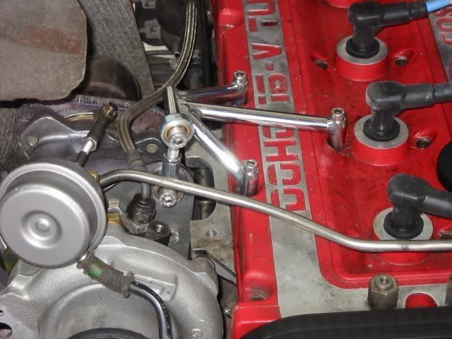

Message par viper01 » ven. 06 déc. 2013, 10:48
Les equerres en alu ;)

Pour le support Turbo même avec un collecteur fonte sur les Sierra le support est quasi indispensable.
Je pense que c'est incontournable avec les collecteurs inox ;)
laisse un degré de liberté pour prendre en compte la dilatation du collecteur

la fixation sup du turbo est indispensable les collecteurs fissuré c'est commun
