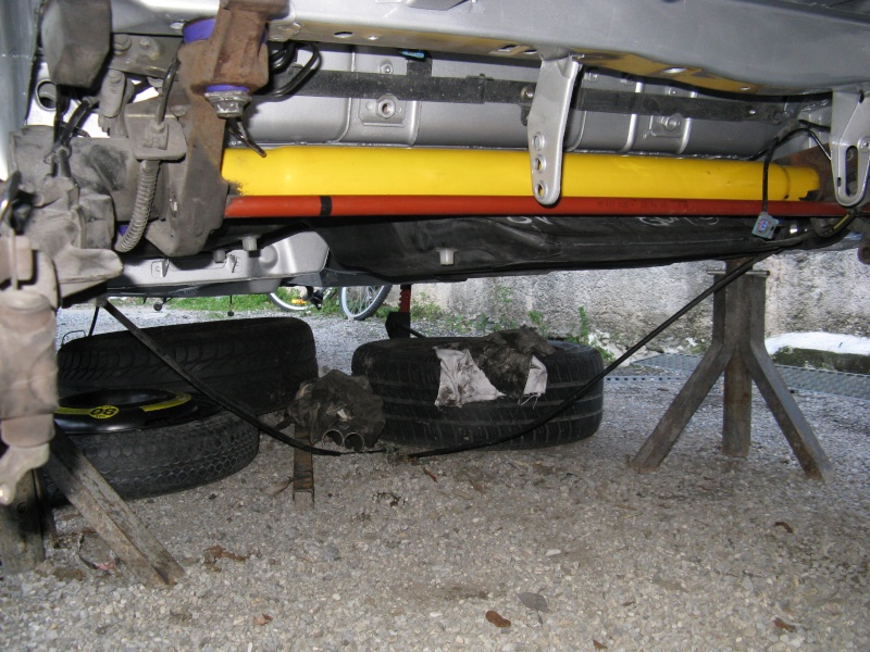

On a remonter 2 3 truc comme la tringlerie de passage de rapports qu'il a falu adapter avec une rondel car le renfort de cotelet souder creé un porte a fau prion pour que les rapport passent :L , puis le renfor entre les deux cotelet :

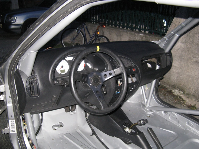

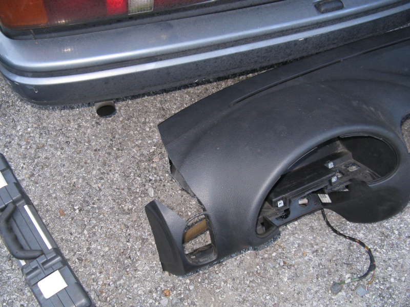

Aprés on s'est bien amusé avec la découpe du tableau de bord voici les photos :

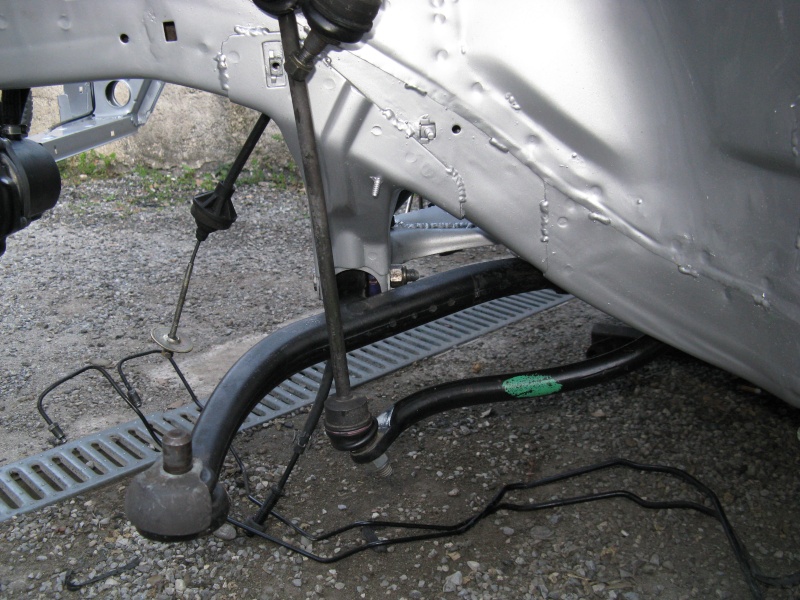

On a commencer a remoter les trein en attente des jambe de force et des amortos qui sont en cour de fabrication chez la stac et oui j'ai changer d'avie a cause d'un persone de chez r-tec que j'ai eu au telephone et qui s'en foutai de se que je lui disait donc vue que je suis a 30 minute de chez la stac je me suis rabatue sur eux je vais chercher le tout milieu de semaine:

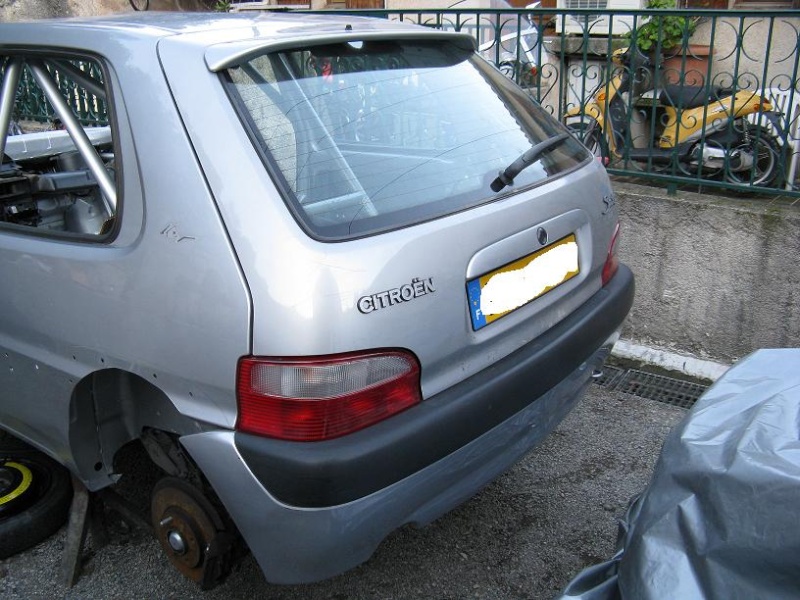

On a aussi fait passer le faiseau a l'arriere et remi le cofre ainsi que le par-choc ar et les feu :

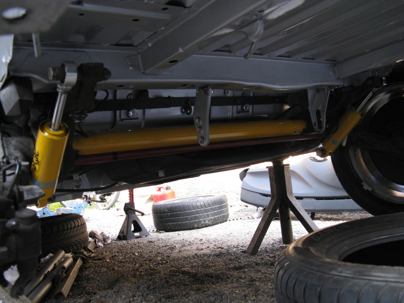

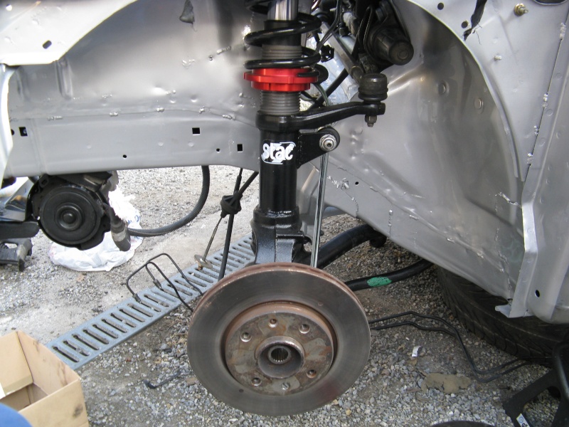

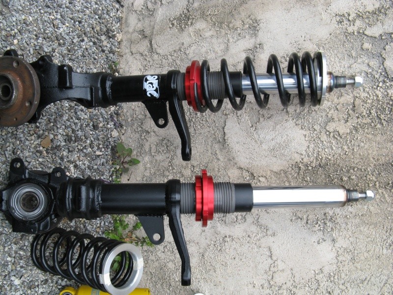

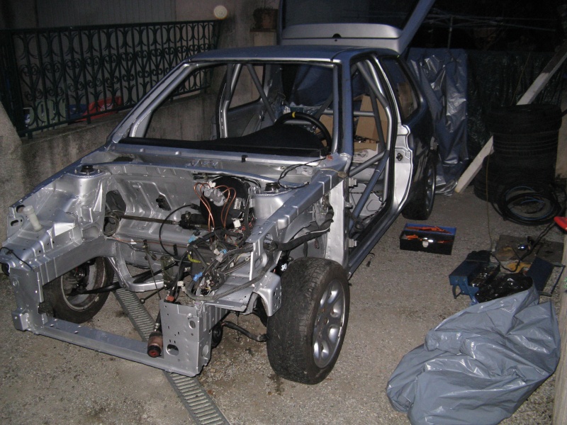

Salu salu alors des news a gogo :up: pour se week-end tout dabord les amortos sont la :

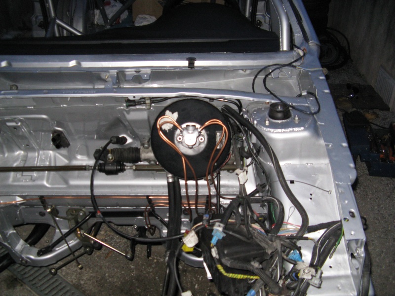

Apres montage sur la voiture ( On a monter les kit de flexible avia ainsi que le maitre cylindre quatre sortie et les quatres canalisation a plier) :

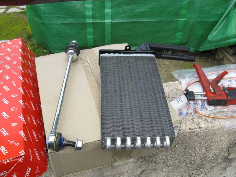

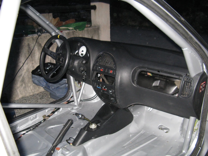

Puis j'ai du changer mon radiateur d'interrieur qui etait mort puis j'ai remonter totalement le tableau de bord :
Voila pour le moment le chassi c terminer, l'interrieur aussi. Prochainement chek up moteur kit dristrie joint de culasse neuf et pompe a eau joint de pipe d'eau aussi et apres je v devoir chercher une bonne boite de vitesse mais je vais devoir attendre les sous sous je suis a sec :p .

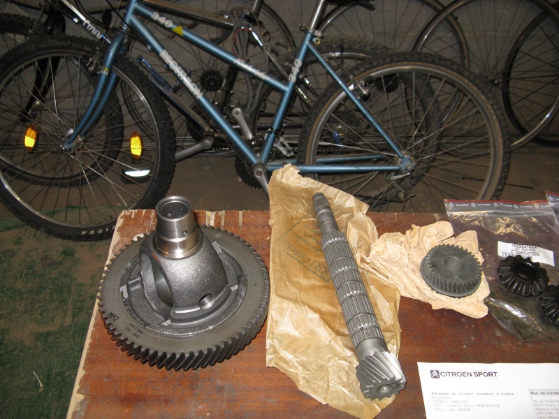

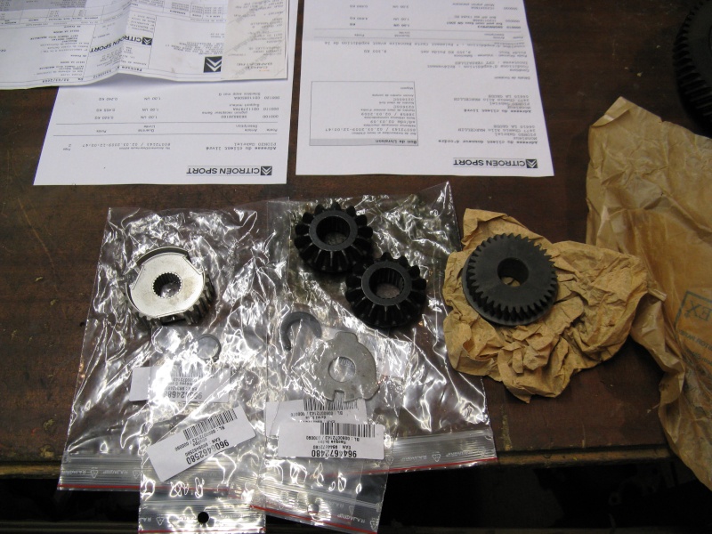

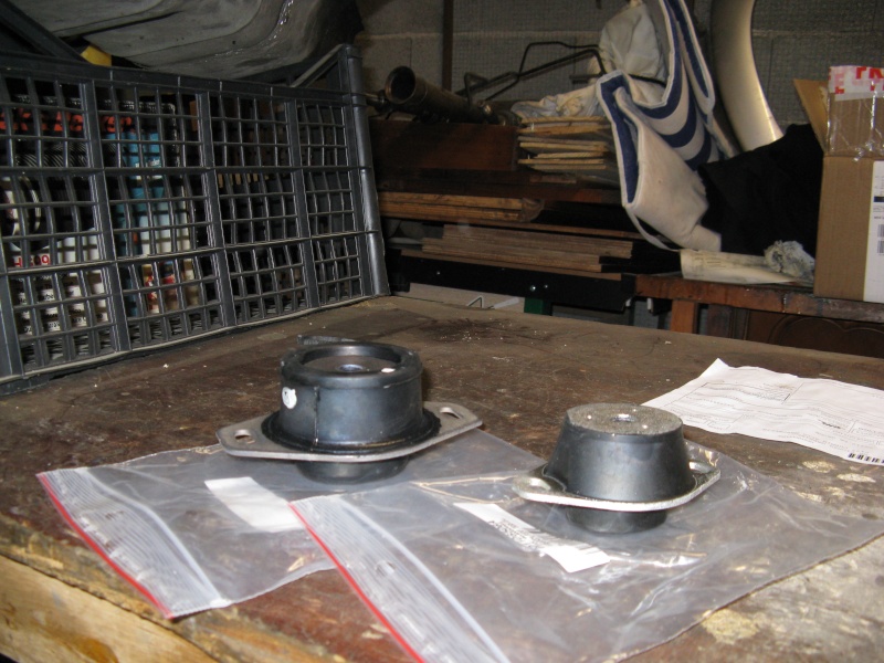

Salu salu alors des nouvelles pieces vienne d'arrivés de chez citroen sport . Je vais finalement commencer par la restoration de la boite de vitesse et le montage de son nouveau couple court 13 64 voici les pieces je doit encore acheter des pieces chez citroen tel que les syncros, roulement de diff, join spy, demi lune ect ... :
Puis ten qu'a faire j'ai prit aussi les support moteur citroen sport :
Voila je vais allé commender le reste cette semaine et je posterai les photos des que je recois tout ,puis j'ai aussi commander mon embrayage sachs disque 4 patins amortie frité avec le mecanisme renforce et une butée renforce d'une autre marque j'atten car relica pour le mecanisme voila plus plus :p .
