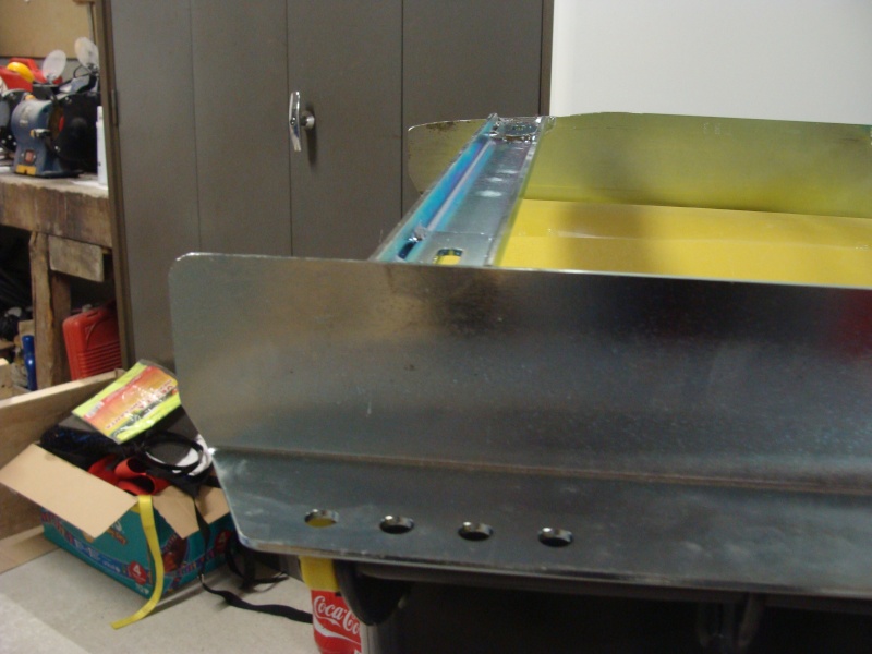

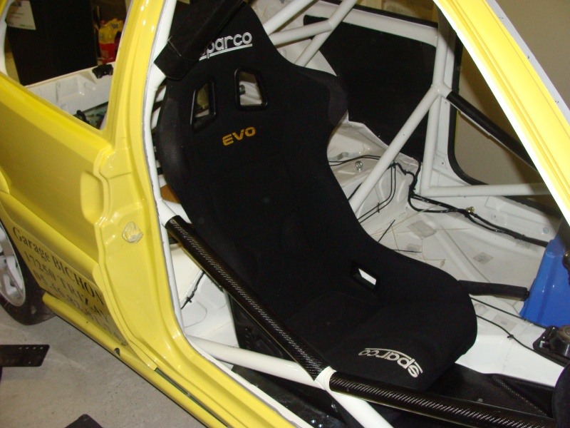

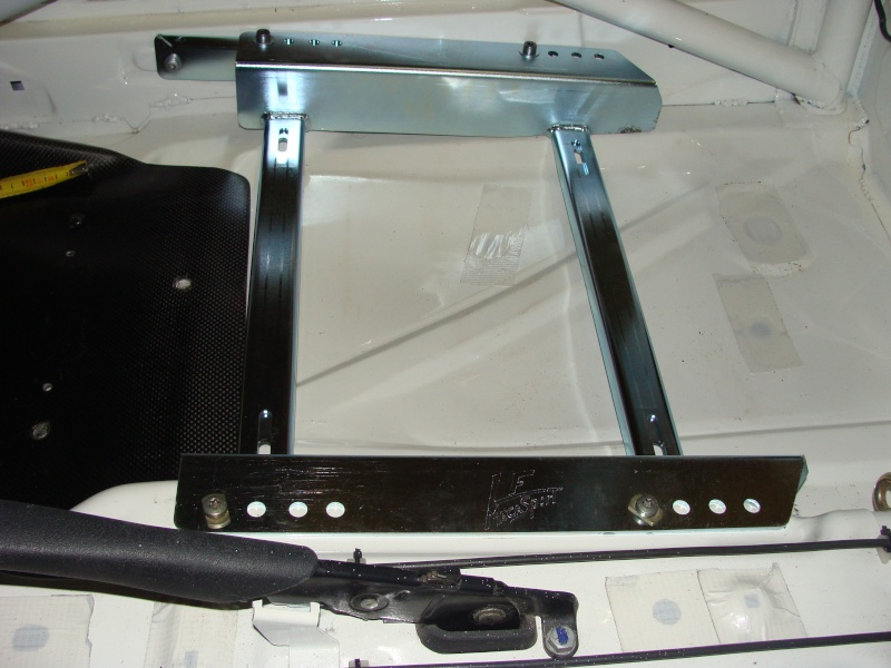

Aujourd'hui, je me suis occupé de la partie copilote dans la saxo, montage du repose pied, du baquet avec le nouveau support de baquet et l'extincteur.
Pour le nouveau support rabaissé, j'ai du le modifier pour pouvoir rabaisser et reculer le siège comme je le voulais. On peut voir sur la photo en second plan la partie modifiée (diminuée à la disqueuse) par rapport au premier plan.
Le support posé
Avec le baquet dessus
Donc au final, j'ai gagné env 4,5 cm en hauteur et env 3,5 cm en recul. Je pourrais gagner encore environ 2 cm en baissant d'un cran, mais le baquet touche sur la caisse, donc pas possible...
