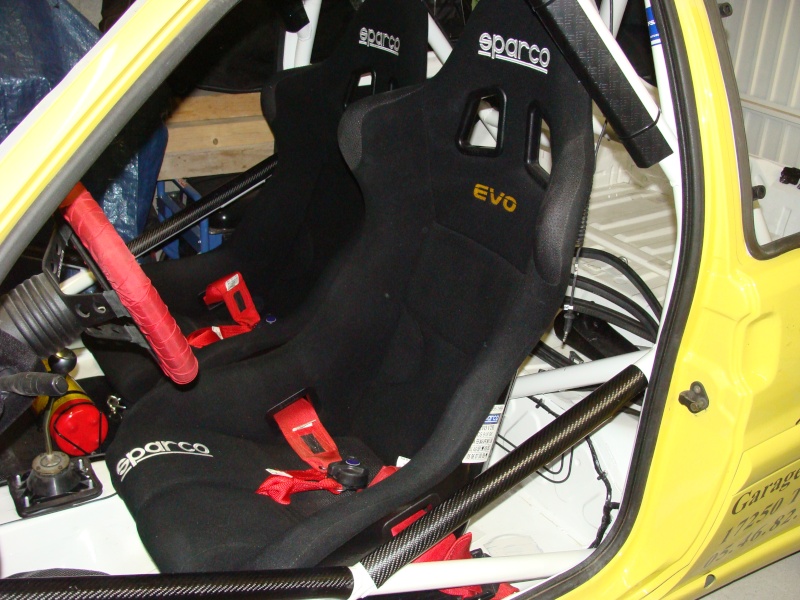

Aujourd'hui, pose du repose pied pilote, du siège baquet et quelques retouches de peinture.
Voilà une petite photo avec les 2 sièges sachant qu'avant, ils étaient presque de la même hauteur et avec autant de recul.

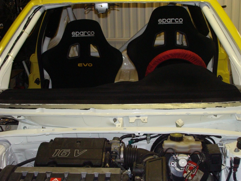

On le voit bien aussi de face

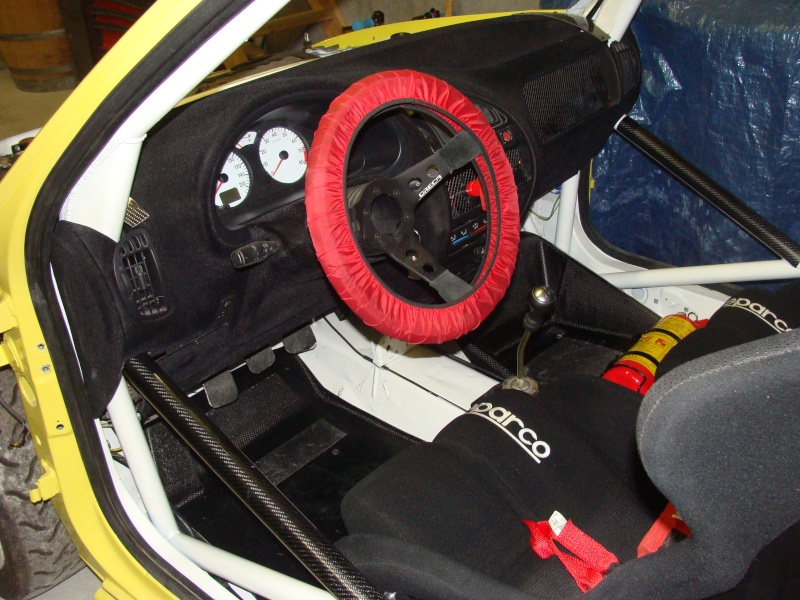

Et enfin, le tableau de bord fini

Message par mat30 » mer. 29 févr. 2012, 23:12
C'est vraiment beau cette feutrine ! Et efficace !

Message par mat30 » mer. 29 févr. 2012, 23:19
Je vais peut-être recouvrir mon tableau de bord entier :sol:
Gaël
Messages : 895
Message par Gaël » mer. 29 févr. 2012, 23:21
mat30 a écrit :Je vais peut-être recouvrir mon tableau de bord entier :sol:
C'est ce que j'ai fait et c'est le mieux. J'ai même fait les caches colonne de direction pour la finition.
