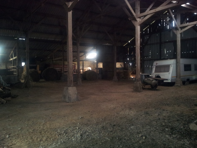

Autant que je dorme dans la maison (c'est chez mes gd parents), car il n'y a pas d'electricité dans la grange, obligé de prendre une grosse rallongeice-ice a écrit :Au pire tu peux rester dormir sur place, y'a une caravanealexcode187 a écrit :Merci Keny, oui c'est bien pratique, et en plus c'est à, à peine 10 min de chez mes parents, donc pas d'excuses pour ne pas bosserkeny a écrit :Le pied cette grange, je rève d'avoir un local comme celui ci![]()
