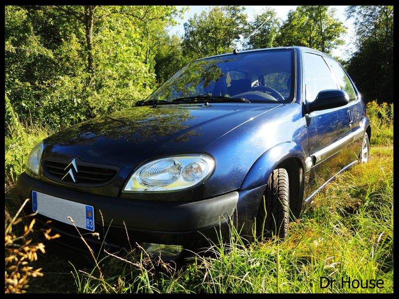

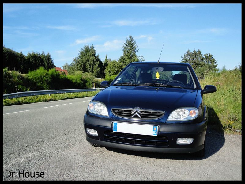

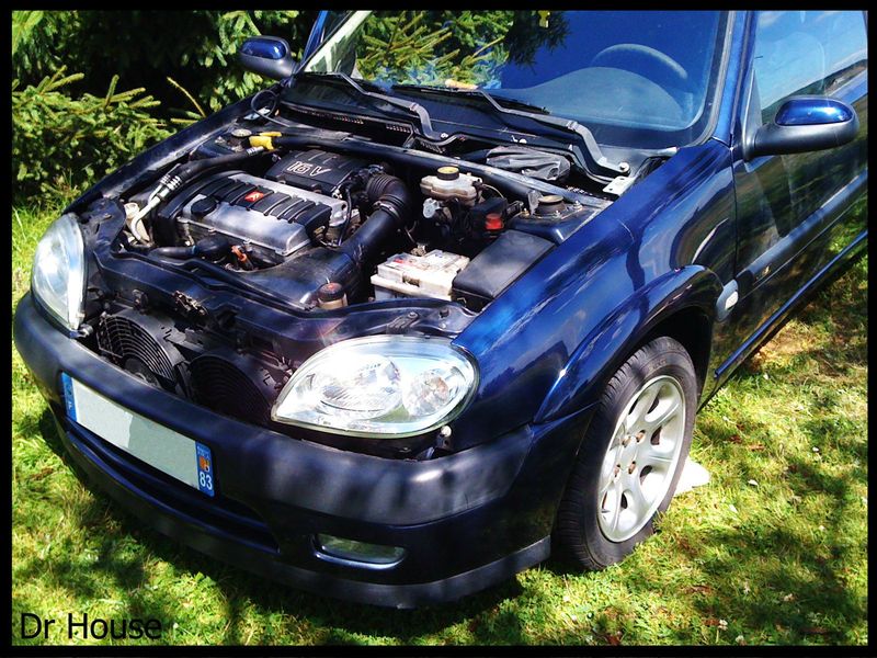

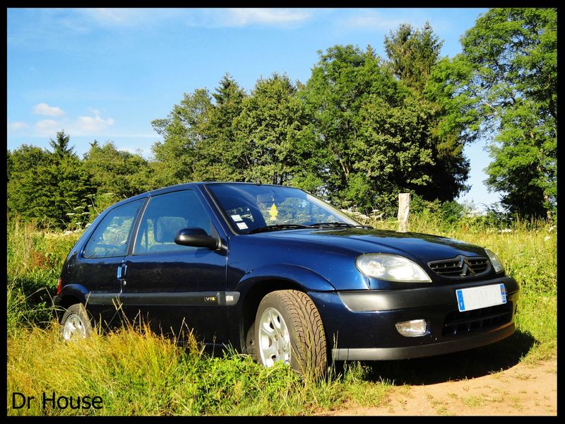

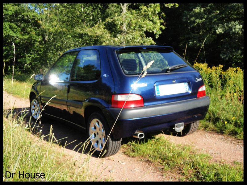

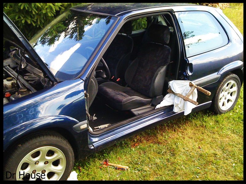

Alors sinon quelques news du jouet.
J'ai donc remonté, les ailes AV et AR.
Puis démonté la porte.
Une fois la nouvelle porte remonté, j'ai démonté et remplacé le capot moteur. :)
Puis j'ai monté mes nouvelles plaques d'immatriculation. :cyp:
J'ai lavé l'ensemble pour voir le résultat, et...
:love: Quesqu'elle est belle!!! :love:
Petit shooting terminé... :sol:
Merci à Jcharle57 pour les pièces! (au passage, met moi de coté la porte droite, le hayon, les machins sous les phares, et ce qui reste en bleu Mauritius. :jap: )
