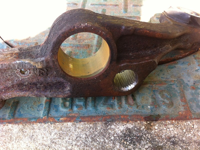

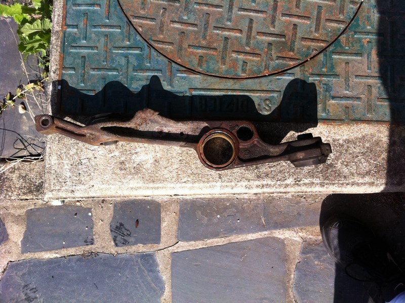

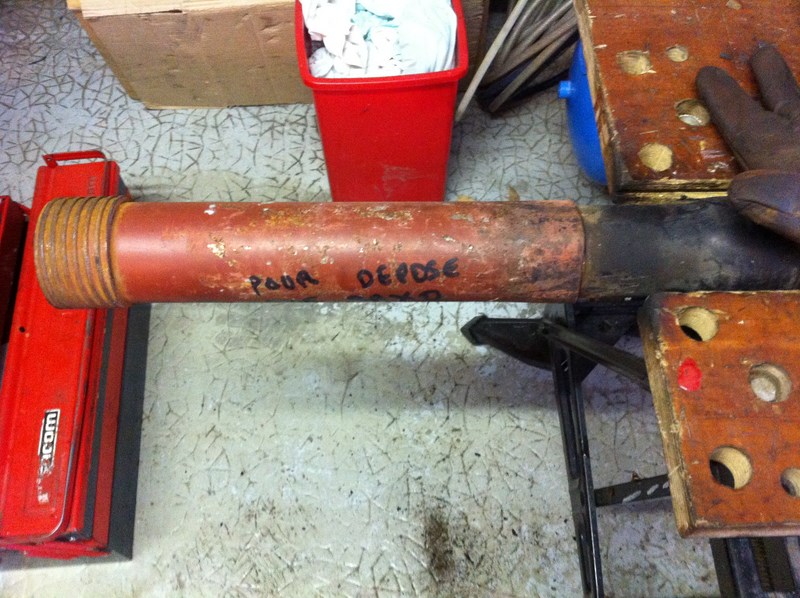

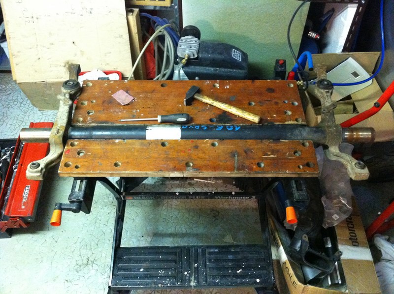

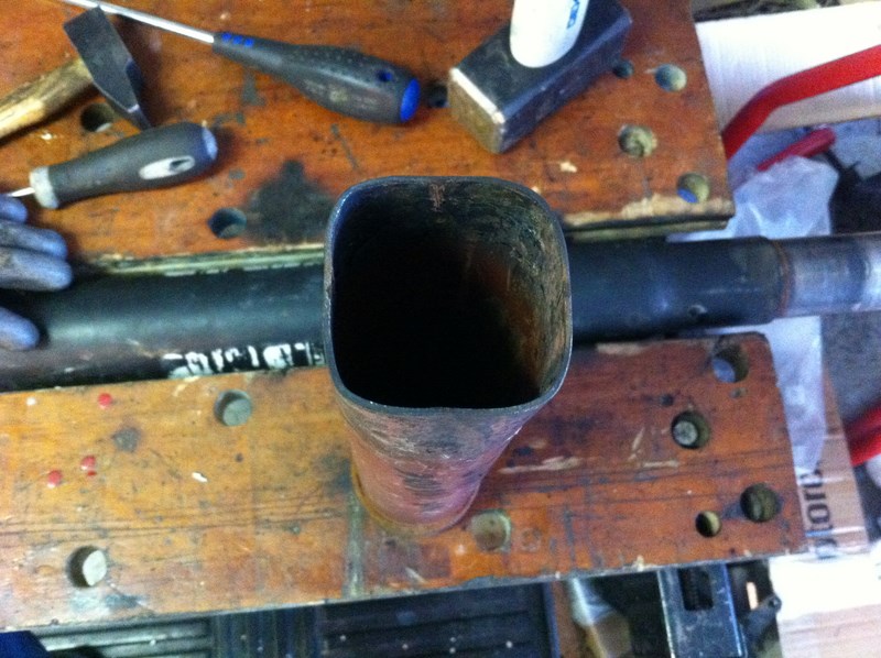

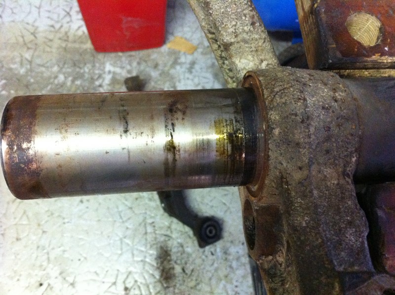

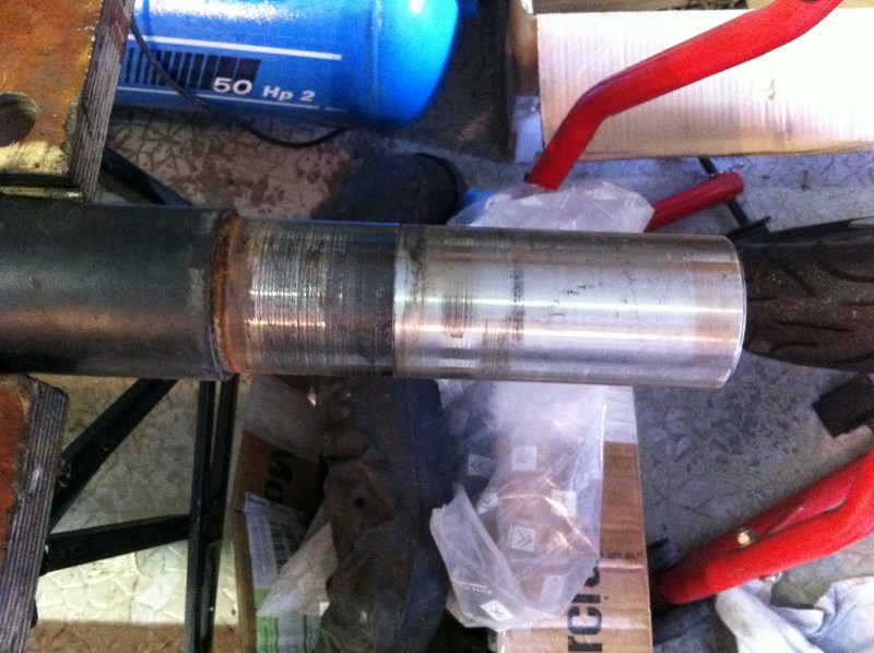

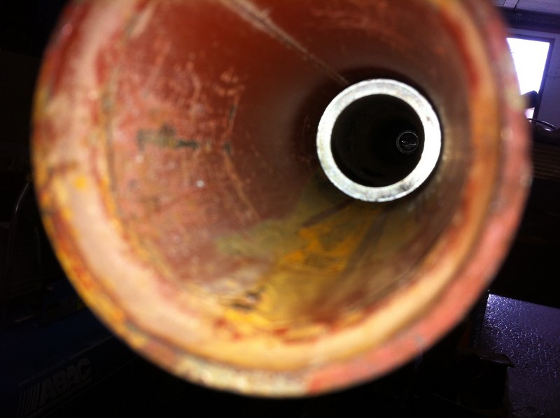

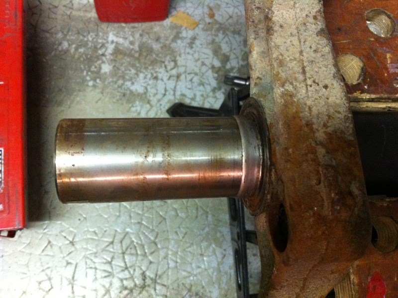

aujourd'hui, j'ai commencé doucement la réparation de mon train ar.
mais avant de démonter celui de la saxo, je prépare la nouvelle traverse pour gagner du temps.
apres une prise de mesure d'axe à axe, j'ai 108,6mm.
dépose des rondelles
puis vient les bras après une longue chauffe. car plus il est chaud, mieux il sortira et moins en en chiera avec la masse.
faudra que je leurs donne un bon coup de brosse.

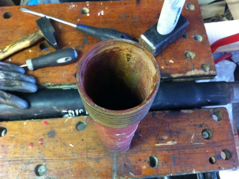

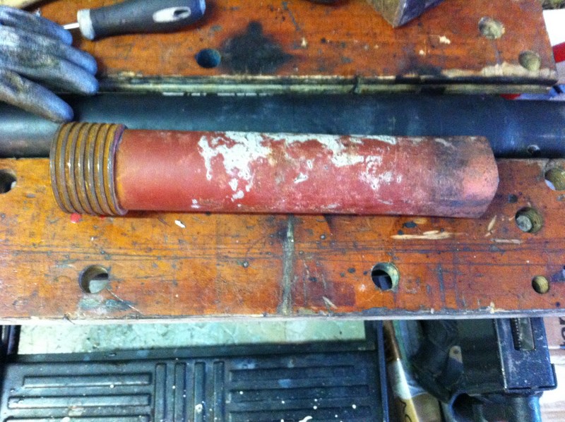

n'ayant pas un étau assez costaud, j'ai fabriqué un petit outil qui va me servir a déposer les axes. il sera en appui sur une surface dur.
d'un coté c'est rond
de l'autre c'est un carré car le tube est un poil trop gros
et le voila en position

Tu chipotes là, les portées sont récupérables

Par contre je n'ai pas compris l'utilité et le fonctionnement de ton outil maison

vous voyez la traverse sous son meilleur jour, mais les axes sont HS
pour mon outil, c'est tout simple.
je l’enquille sur l'axe, puis je cale le tout sur un arbre ou un mur, et je chasse l'axe dans l'outil en tapant de l'autre coté avec une barre.

Ah oui d'accord, je comprends mieux
