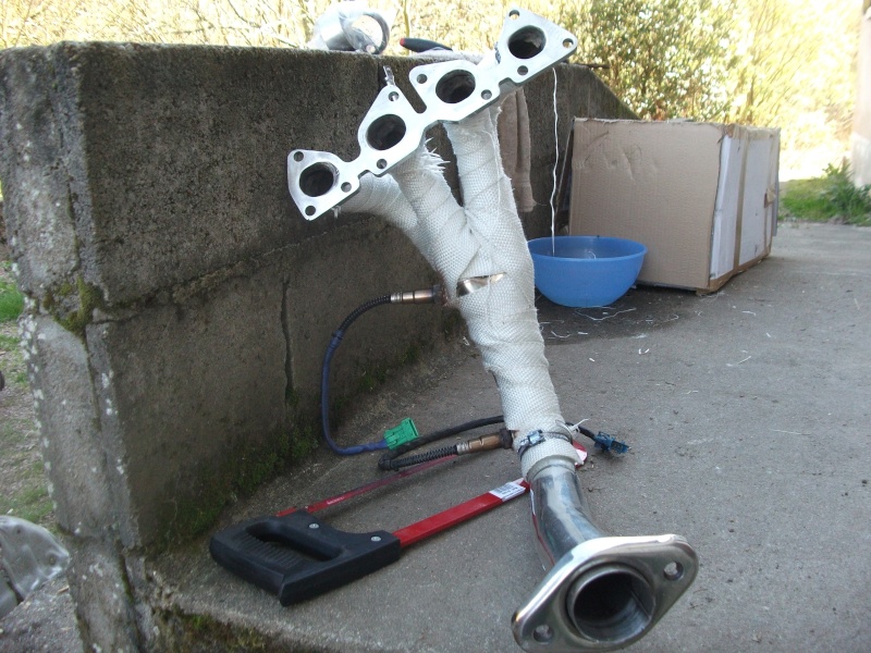

- Throttle
- Messages : 3419
Re: toto7.1 | C2 VTS Piste |St Leger / Beuvray (71)

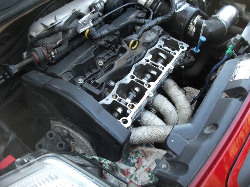

montage du collecteur c'est un peut la misere quand meme
jai trouver l'astuce pour pas demonter le compresseur de clim et l'alternateur.
faut demonter les 2 support moteurs,decaller le radiateur et deposer un cache culbu et ca passe limite.
ca respire carrement mieux
j'ai Télécodé mon calculateur d'airbag pour plus avoir le voyant allumé a cause des baquets resultat: voyant éteint
pour le volant j'ai shunter la prise mais pour les sièges ya 3 fils

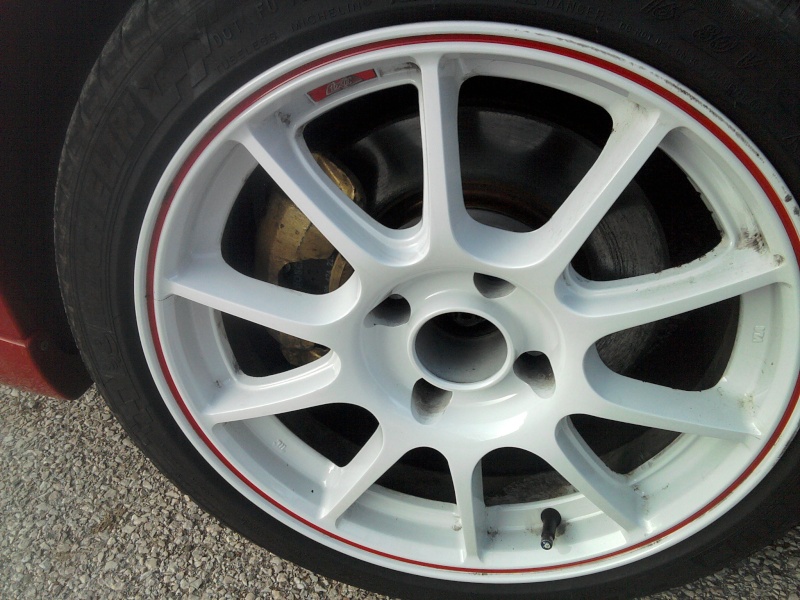

j'ai monter aussi des disques en 283 et des etriers lucas de 306 s16

ciricshark
- Messages : 157
- Enregistré le : mar. 29 sept. 2009, 18:00
- Voiture : hyundai coupe v6
simpa le c2 ,en plus en rouge jante blanche terrible terrible.
- Kapik
- Messages : 3850
terrible, ça bouge par là
j'aime bien les liserets rouges
- Throttle
- Messages : 3419
merci
ca avance petit a petit

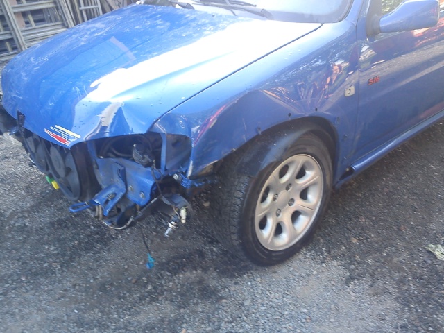

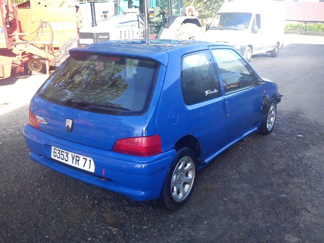

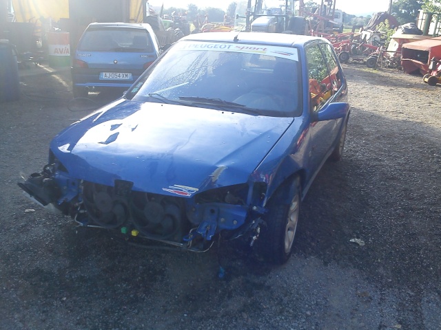

- Throttle
- Messages : 3419

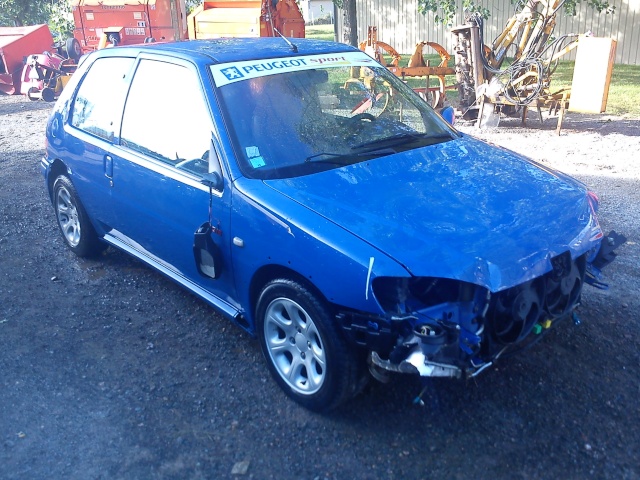

voici la nouvelle: (projet circuit)
choc avant + les extensions mais uniquement de la carrosserie sauf le condenseur de clim; c'est pas grave ca degage
106 s16 de 2001 bleu santorin.
équipement déjà dessus:
4 bilstein TF, ressort ebach?
durit avia,frein neuf.
silent bloc dur anti basculement.
train AR bagué.
BAr sup et inf omp.
KAD durit venair mais écope cassée.
led blue car.
interieur 106 rallye.
voila ce que j'ai trouver en fesant le tour
train AR bagué.
BAr sup et inf omp.
led blue car.
Megane 2 RS F1 Team R25
KTM 250 EXC
Modérateur La sax'
Ayrton 5 ans
KTM 250 EXC
Modérateur La sax'
- Throttle
- Messages : 3419
je vais recup da la piece d'occase et apres peinture complète part le carrossier de mon garage (ca sera gratis
apres CT et hop vidage et tous ce qui va bien
