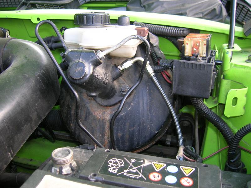

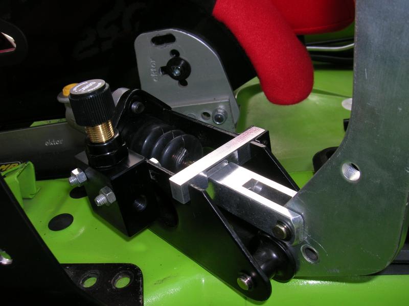

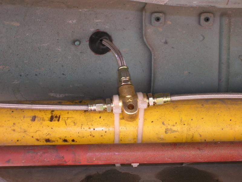

"Salut à tous, ayant fait le montage pour la Saxo, il me semble que cela est intéressant de vous le proposer Wink
Alors tout d'abord, je peux vraiment pas vous dire en combien de temps cela ce monte, car on a prit le temps, et mit sur 2 à 3 jours quelques heures de boulot.
Je vais partir sur le montage que j'avais à la base. C'est-à-dire que mon père avait déjà fait passer les tuyaux rigides à l'intérieur de la caisse, car on avait un répartiteur.
Outils :
- Clé à tuyauté de 11
- Clé plate de 11
- Clé plate de 13
- Cliquet avec embout de 13 et 11
- Perceuse
- Disqueuse
- Petit tournevis plat
- Pince coupante
- Chatterton
1° On commence par dévisser les 4 vis de purge des 4 étriers à l'aide d'une clé a tuyauté de 11
> On ouvre le bocal de frein, et on vide le circuit en appuyant sur la pédale lentement jusqu’en buté, jusqu'à ce qu'il ne reste plus de loockeed dans le bocal.
2° Ensuite, on enlève tout ces tuyaux rigides comme on peut.
3° Une fois démonté, on prend notre tuyau avia de 8m pour faire les mesures. On se servira des tuyaux rigides.
4° Il faut maintenant poser tout les raccords.

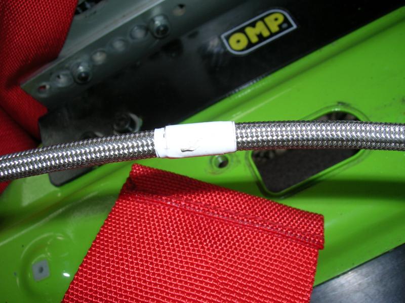

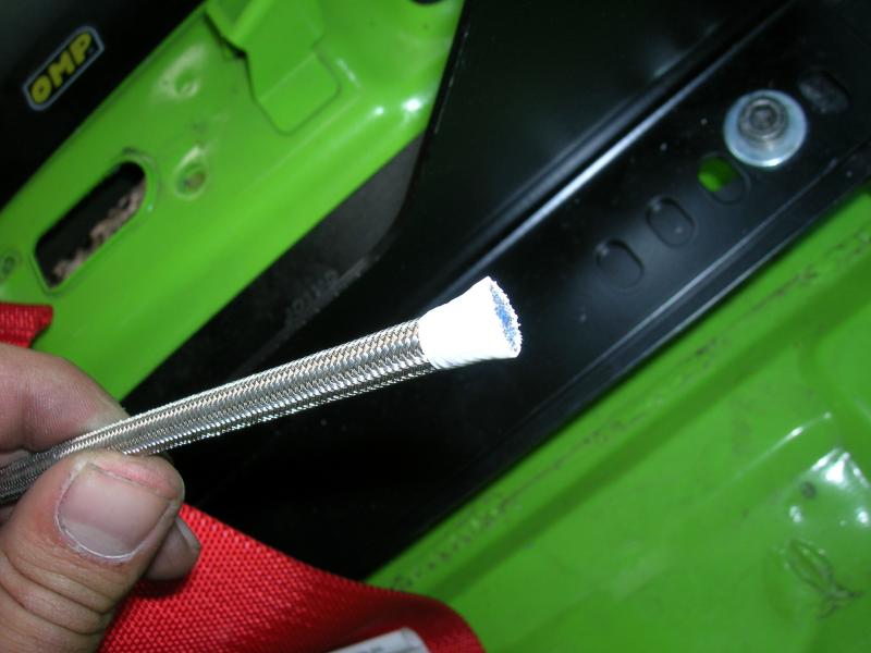

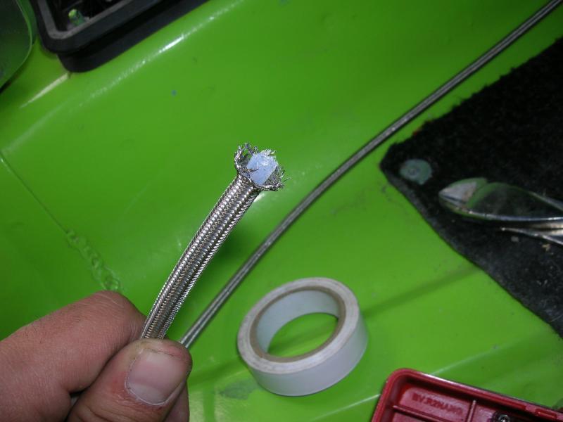

> Pour cela, entouré la partie à couper du tuyau avec du chatterton en faisant 4 à 5 tours bien tendu. Puis couper (à l'aide d'une très bonne pince coupante) au milieu pour avoir une coupe net et sans effilochement de la tresse inox.
> Faites revenir le tuyau à sa forme ronde et passer l'écrou qui vissera le raccord.
> Écarter la tresse inox à l'aide d'un tournevis fin plat sur environ 5mm.
> Prendre le raccord en prenant soin de bien enfoncé la petite olive dans le tuyau.
> Ramener l'écrou qui serrera le tuyau au raccord, et visser avec une clé à tuyauté de 11 et une autre plate de 11 aussi. Pas besoin de visser jusqu'en butée, suffit de laisser 1mm et demi.
5° Une fois tout les tuyaux sur mesure avec tout leurs raccords, on peut commencer à placer tout ça.

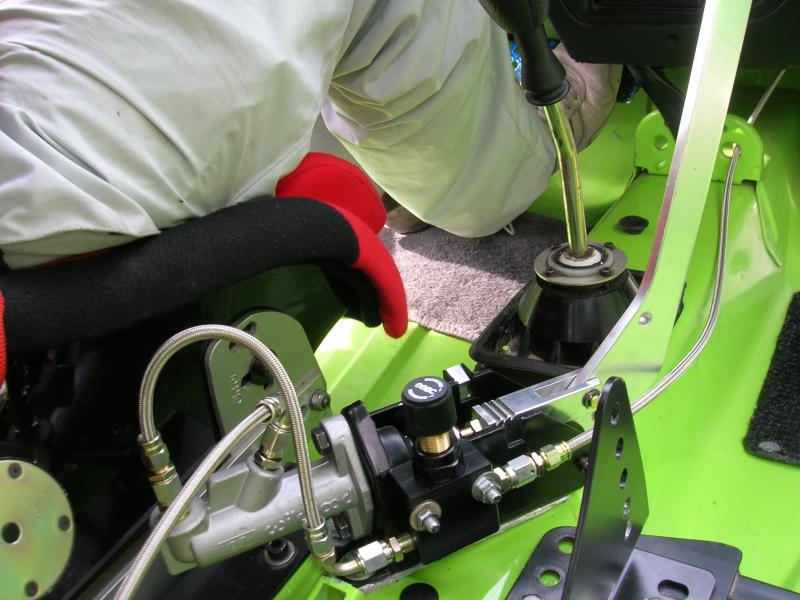

> Perso, j'ai commencé par le MC principal

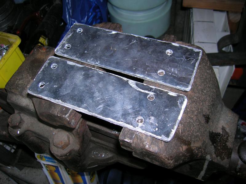

> Fixer le FAM hydraulique avec des contre-plaques pour pas que la tôle se torde sous l'effet du freinage (defois quand on est trop excité, on sait pas Mr. Green ) en ayant bien sûr prit soin de trouver la bonne position.
> Fixer le répartiteur, pour moi ça sera sur le support du FAM.
> Raccorder du MC principal au répartiteur, puis du répartiteur jusqu'au FAM. Puis partir du FAM jusqu'au té...

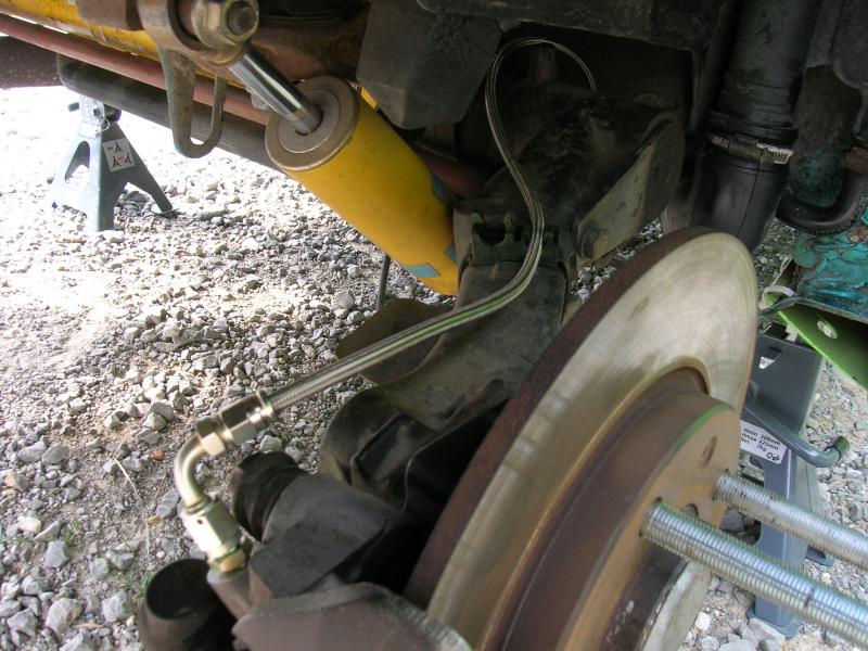

> Et pour finir aller du té jusqu'aux étriers AR tout en passant par les anciens supports de tuyaux.
6° Vérifier que tout les raccords sont bien serrés, et purger avec du DOT5.
> Purger le FAM hydrau, puis faire une purge classique.
Vous pouvez maintenant admirer votre travail Very Happy
