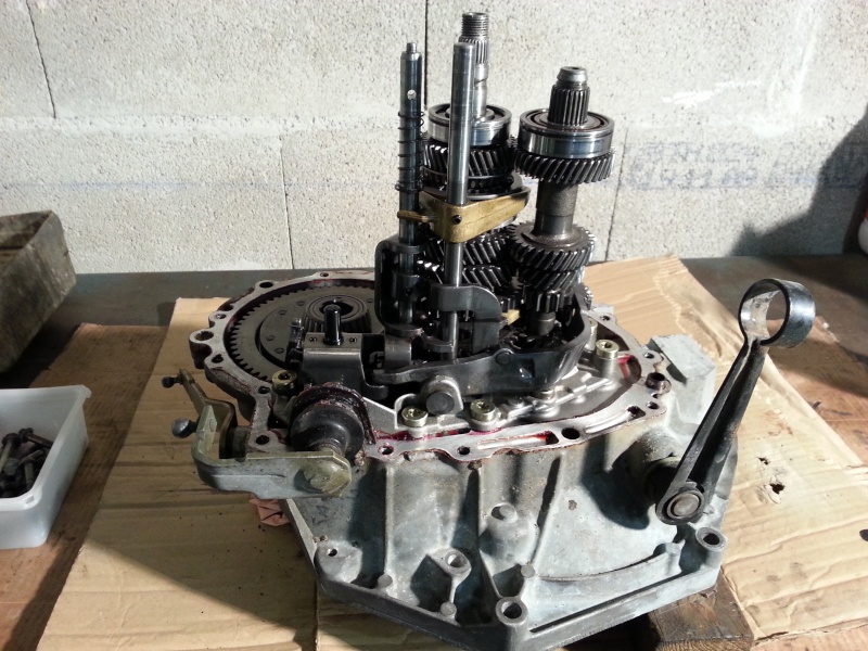

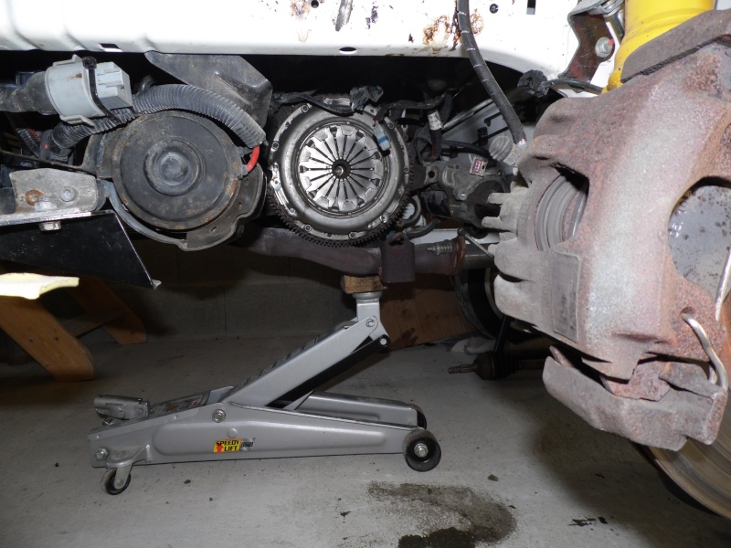

ça y est la BV est déposée :danseuse: j'ai mis un peu moins de 3h en le faisant tranquillou!!! et je n'avais plus déposée de BV depuis 2005, donc fallait retrouver tous les souvenirs :d
Bon, maintenant c'est au tour de mon préparateur de s'occuper de la BV (montage pignonnerie et résivion complète).....
Je devrais la récupérer 2 ou 3 jours avant le slalom de La Rochelle...
quelques photos

Message par viper01 » mar. 05 mars 2013, 23:04
Bien, du bon boulot, t'es dans la moyenne en 3h :bien:
C'est quoi comme marque/type ton embrayage?

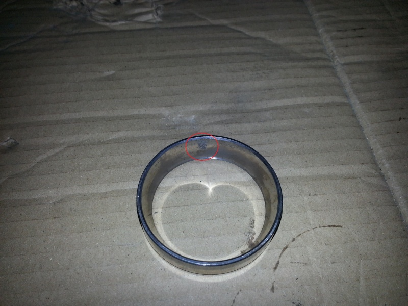

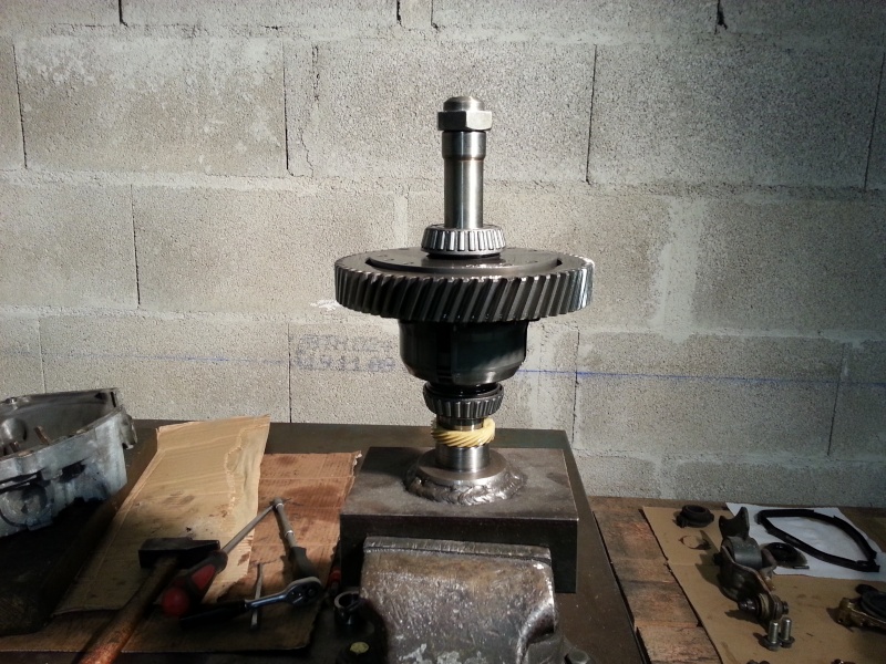

Il a également changé mes roulements d'autobloquant qui étaient HS (photo) et l'a contrôlé. Il est à 5,5 kg.
