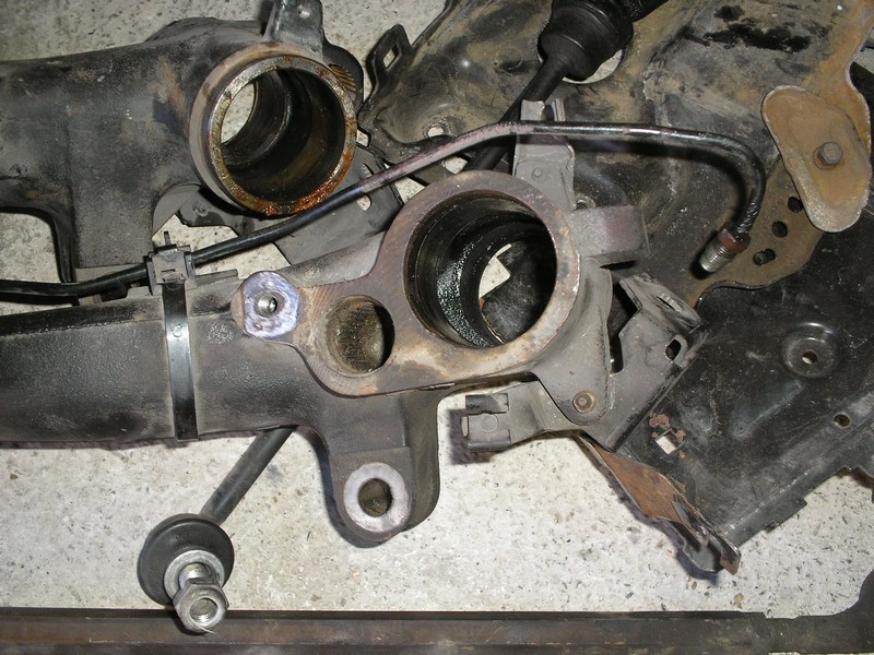

A l'interieur de tes douilles d'origine tu as un axe en metal, tu tapes dessus avec un marteau et une barre ( moi j'avais pris la petite rallonge du cliquet
) et ça sort doucement mais surment
Pour le remontage si c'est du powerflex, les axes sont à part du silentblocs donc tu mets le silentblocs sur le train, ça doit pouvoir rentrer à la main et ensuite tu mets les axes avec un maillet ou marteau
Y'a de la graisse fournie avec pour faciliter le montage

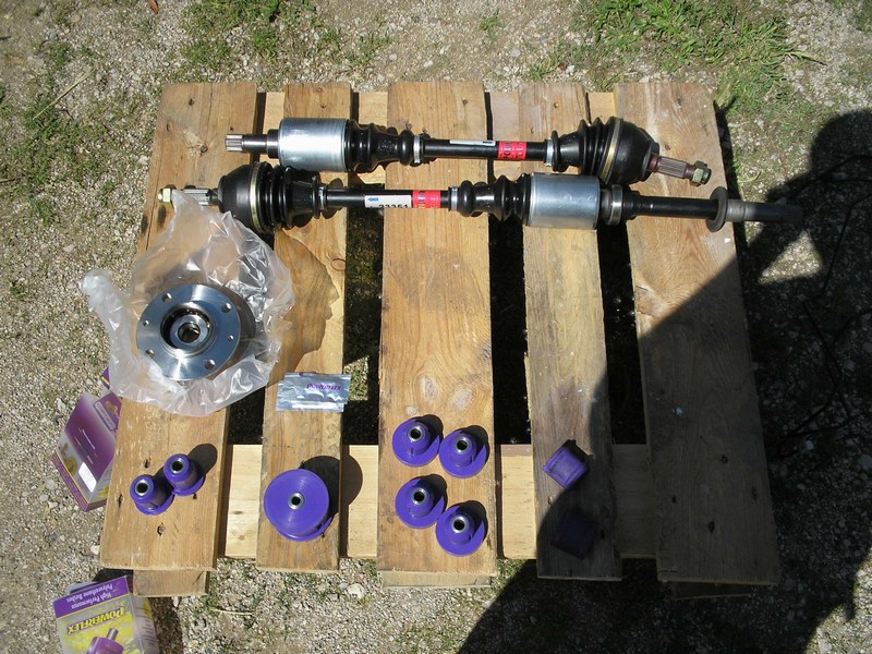

J'ai acheté quoi dernièrement ? :
Toute la collection powerflex:
SB de triangles
SB de train arrière
SB de barre stabilisatrice
Support moteur anti basculement
Un nouveau moyeu/roulement pour l'arrière (le mien s'est pris un sale coup dans saggle y'a 7 mois au sambuc
2 cardans neufs 70€ piece, merci pourchier !

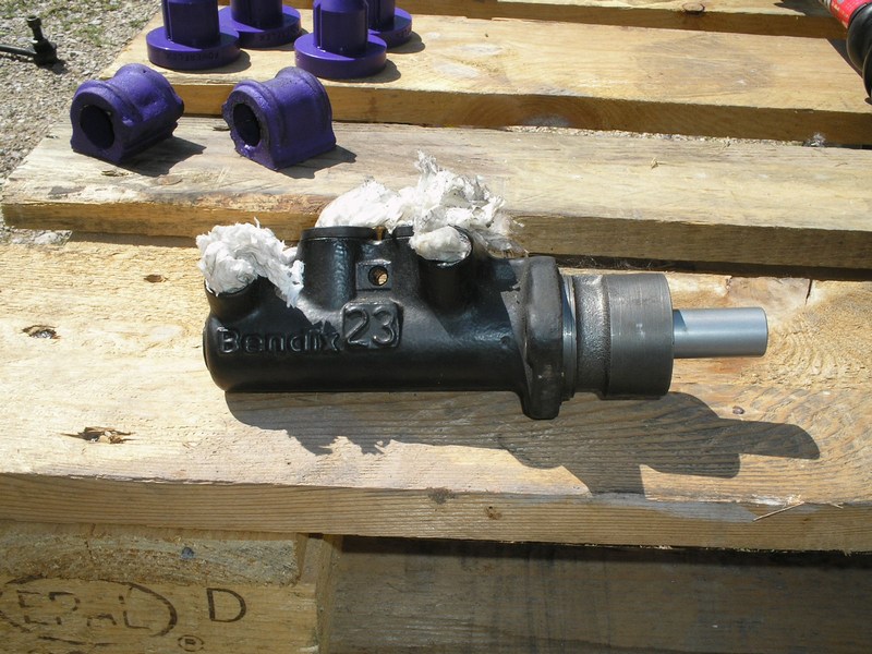

Un nouveau MC 4 sorties en 23.8
Et à gauche on peut voir 4 canalisations de freins pour repartir du nouveau MC :w (devant c'est la barre stab

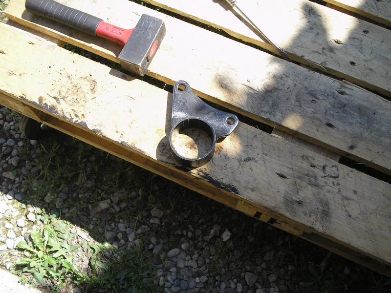

Montage de l'anti-basculement:
Sortir les roulements de bras:

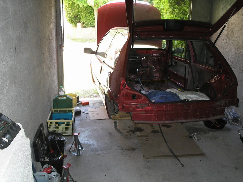

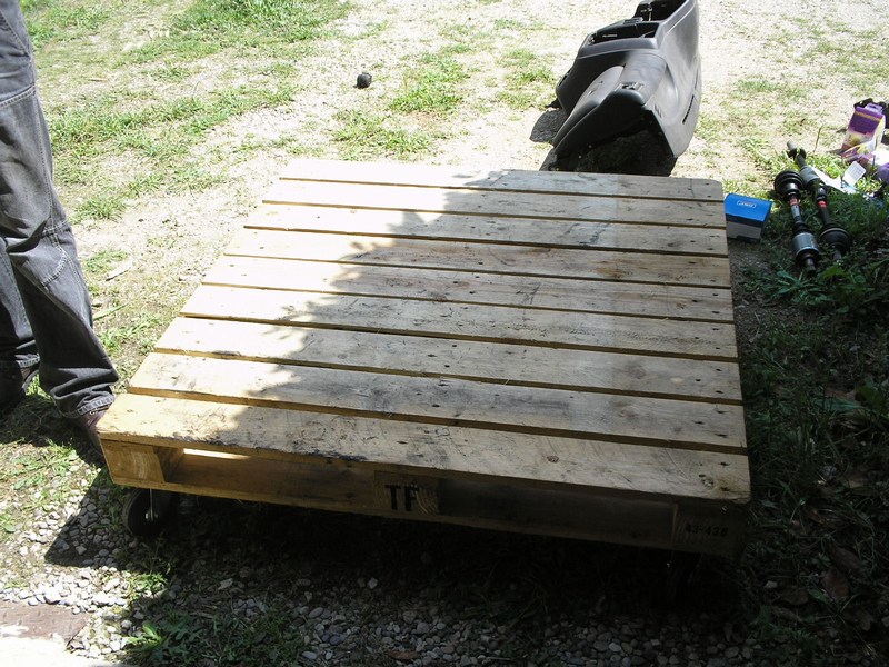

Maintenant je vais vous montrer l'utilité de ces deux palettes :
On en met une sous le moteur :
L'autre sous la caisse :
Et Ô miracle ! :
La caisse peut donc désormais se mouvoir, ça va me poser un peu moins de problemes de rangement ça
Je peut aussi bosser à la lumière, mon garage étant dépourvu d'electricité (et d'eau par la meme occasion...)
Mais ça nous a aussi servi à avancer la bagnole et descendre le moteur de quelques cm...

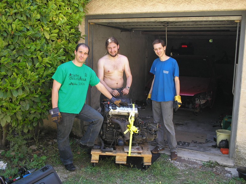

Ensuite désolé j'ai pas de photos, mais je l'ai fait à la méthode bourrin : on a sorti le moteur par dessous
J'ai appelé les quelques potes de l'école qui sont restés dans le coin:
Un dans le coffre pour faire contrepoids, les 3 autres qui soulèvent l'avant, et roulez jeunesse
Celui de droite aurai pu la porter à lui seul ...
Le compartiment moteur vide:
Le moteur solidement harnaché (il en est de meme pour la caisse)
Et Ô miracle ! :

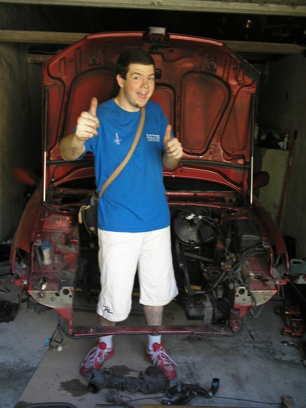

Jour 2 !
Bah ouais, ça marche mieux maintenant, pratique pour faire le con
Vu que y'a plus de moteur, tout est d'une incroyable facilité d'accès
J'ai pu débrancher les durites du radia de chauffage, pour virer le bloc central:
Désormais il ne reste plus grand chose dedans ...
