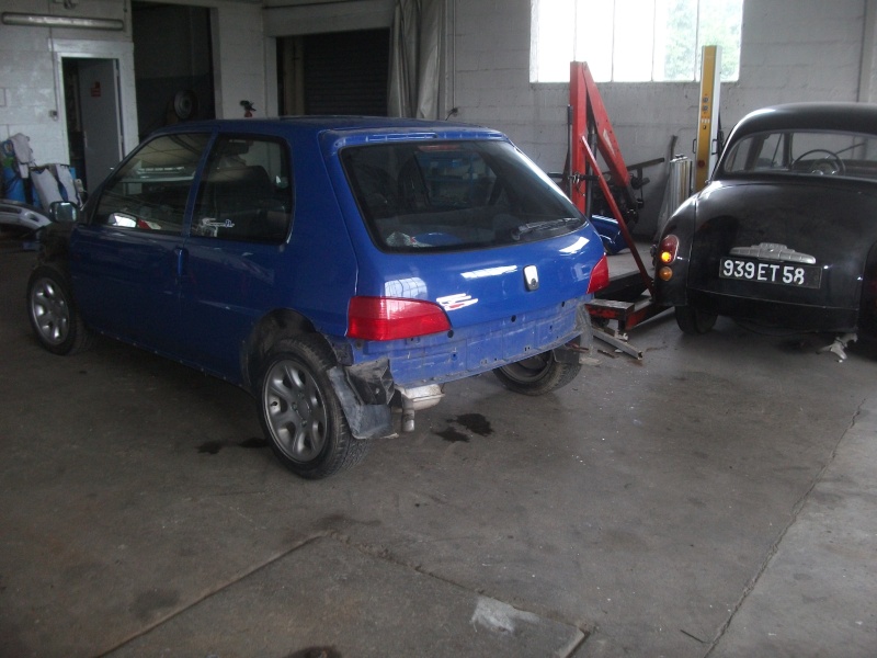

C'est l'ex 106 à pierro ?
- Throttle
- Messages : 3419
oui c'est l'ex a pierrot
c'est ses photos d'ailleur
j'en cherchais pas vraiment c'est l'occase qui a fait que, elle étais pas loin (a 10 kms de chez moi
) pas chere un peut équipé voila quoi
ca aurait été une sax ca aurait été pareil
la C2
pour l'instant je la garde

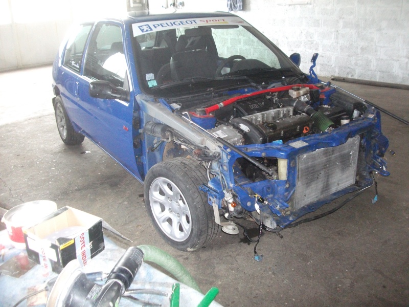

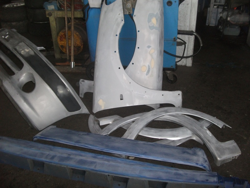

j'ai demonté les ailes AV pour avancer un peut car normalement peinture samedi
j'ai changer le retro AVD la coque est verte roland garros
je vais emmener l'aile AVG demain a mon taff pour savoir si ya moyen de la redressée

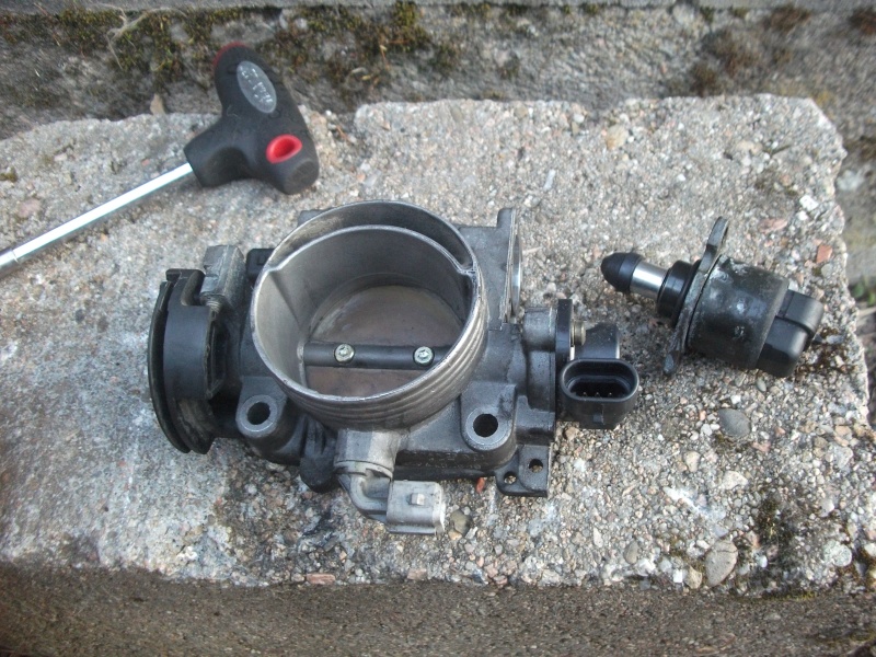

bon l'aile ya pas moyen de la redressée (si en passant une demi journée)
je vais rappelé toutes les casses demain
la bobine d'allumage est claquée (320€ chez PSA)
en attendant j'en ai mis une de 1.6l 8s qui trainait au boulot et ca marche
faut que je trouve un moyen de la fixée
et j'ai aussi nettoyer le botier papillon (l'était encrassé )
mais bon yavais toujours un probleme de ralentit alors je me suis pencher dessus et j'ai vu que le faisceau de capteur de pression tubulure etait abimé alors j'ai refait le connecteur et ca marche

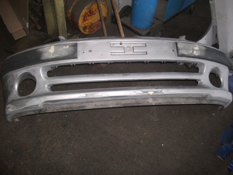

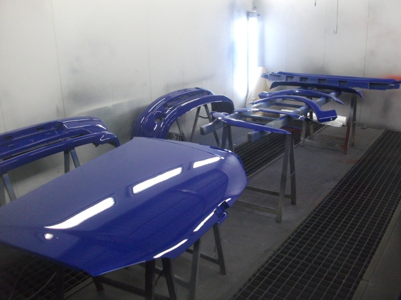

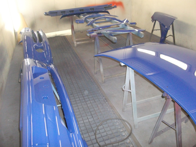

bon aujourd'hui poncage des éléments et peinture ca ma bien occupé:
j'ai passé l'apres midi a poncé les 3/4 du toit ya au moin 4 couches d’apprêt et de peinture
