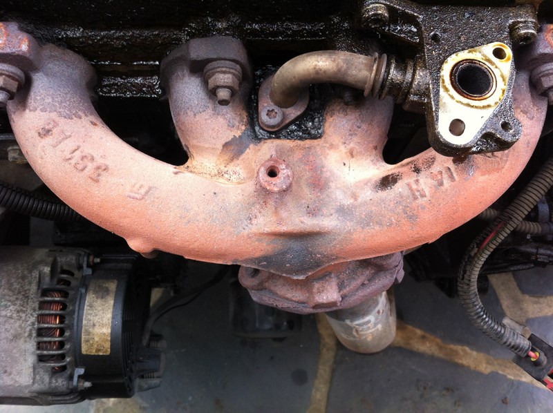

le collecteur d'échappement fissuré en deux endroits (cylindre 1 et 4)

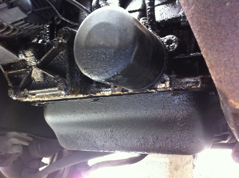

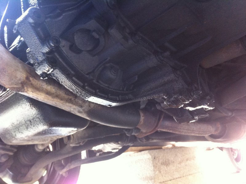

allez, encore des photos de l'état du moulin

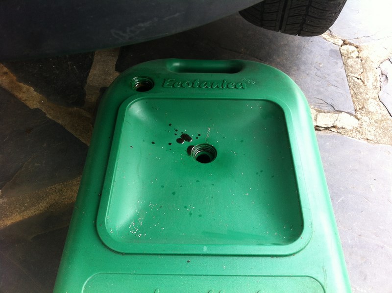

DOUBLE SURPRISE en voulant vidanger la boite
tu m'étonne qu'elle faisait du bruit
première surprise: bouchon magnétique avec une belle coupe afro
deuxième surprise et non des moindre!!
pas d'huile dans la boite
voici mon bac après ouverture du bouchon de vidange

Boîte sans huile ça n'a pas du lui faire grand bien

pas cool sa! la boite sans huile!!!
l'ancien proprio mettait la clé dans le contact et roule
malheureux d'infliger sa a nos petites auto!!!
bon courage pour nous la remettre sur pattes!!!

l'ancien proprio ne faisait pas de mécanique dessus. il faisait juste faire les révisions préconisées.
donc soit il a fait les révisions dans un garage peu scrupuleux soit la boite avait un gros défauts d'étanchéité.
en tout cas, la boite ne sera pas remonté sur la voiture car ça a dû chauffer pas mal dedans avec du copeaux partout.
je l'ouvrirais pour voir son état.
