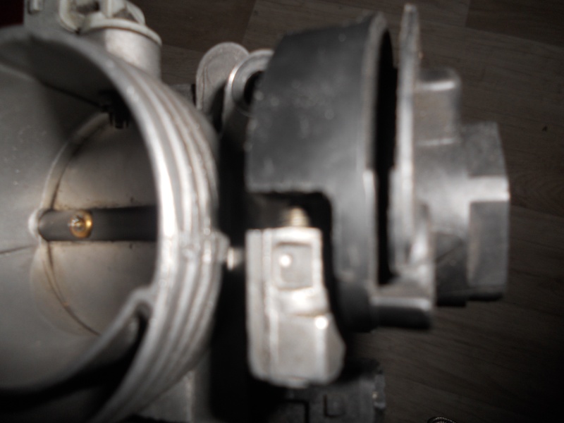

Re: Morgan28 | Saxo VTS 16V de 2002 Rouge Lucifer | La Ferte Vidame (28)
Batterie changer et boitier papillon aussi, celui que j'avais sur la voiture a été "bidouillé" voila pourquoi elle avait un ralenti aléatoire.
On peu voir la vis de butée qui ne sert plus a rien car desserrer
Qu'elle bonheur d'avoir enfin retrouvé un ralenti stable et ceux des le premier coup de clé
