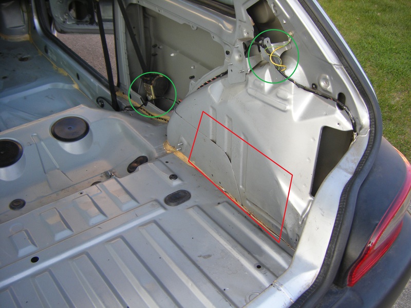

Message par Nico_7.24 » mar. 05 mai 2015, 09:56
Vu tes photos, tu as déjà les support à l'arrière. A voir pour devant. Photo ci-dessous avec les deux supports (entourés en vert) ;)
Faites attention lors de l'achat d'une caisse sans CT. La sécurité c'est la base :ho:

Nico_7.24 a écrit :Salut,
Merci pour la photo c'est sympa. en fait quand je l'ai achetée elle l'avait CT de moins de 6 mois ... donc je pense que le mec ma menti et c'est arrangé pour faire un CT complètement bidon, c'est un garagiste il doit avoir des connaissances et comme par hasard quand je lui demande la feuille du CT il l'a ... perdue... :hum:
