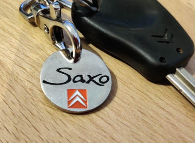

Message par ced64k » jeu. 27 avr. 2023, 18:23
Réception d'une pièce très importante aujourd'hui :d

Message par vinvin » dim. 30 avr. 2023, 19:54
Excellent ce porte-clés !
