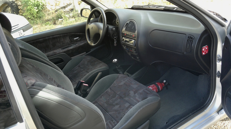

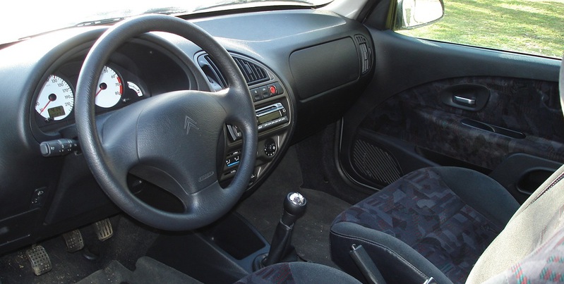

Ça reste sobre. Sur ma 8s, ça ne saute pas aux yeux et sur ma 16V la console est noire. Franchement j'vois pas la différence
Deux photos dans la 8s
