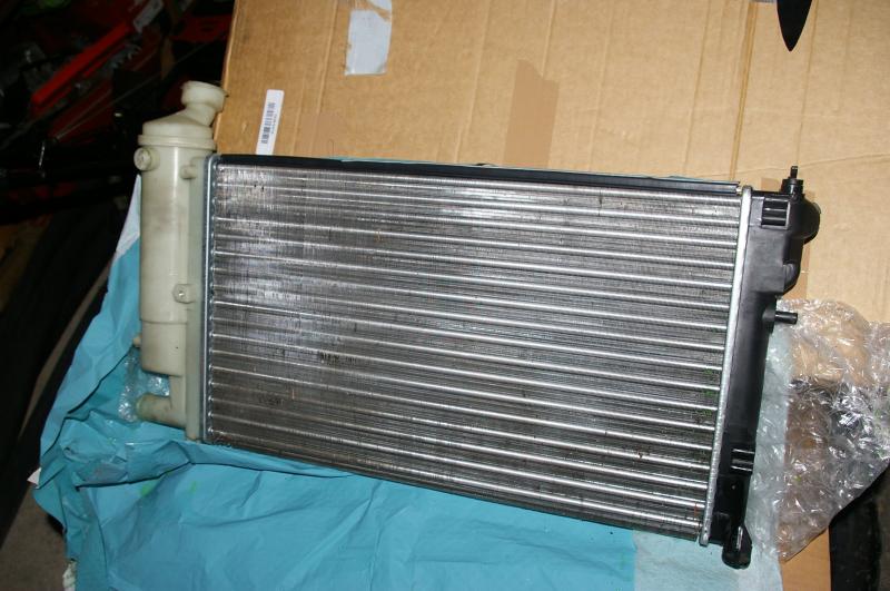

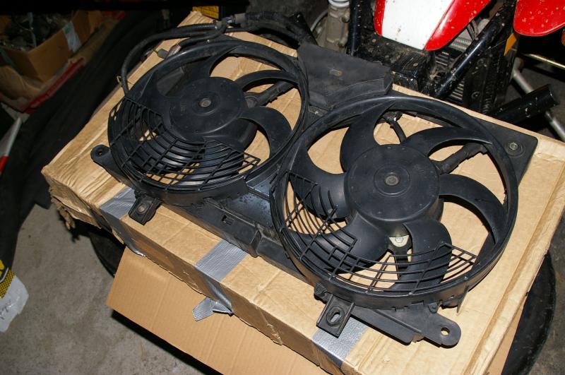

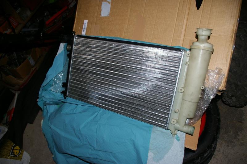

Merci le Naing pour le radia, ma 106 s'en portera que mieux :sol: (origine 1.4L 8s fait 390/322/23 et celui là origine S16 530/322/23 + double ventilo en façade contre mon ventilo entre le moteur et le radia)

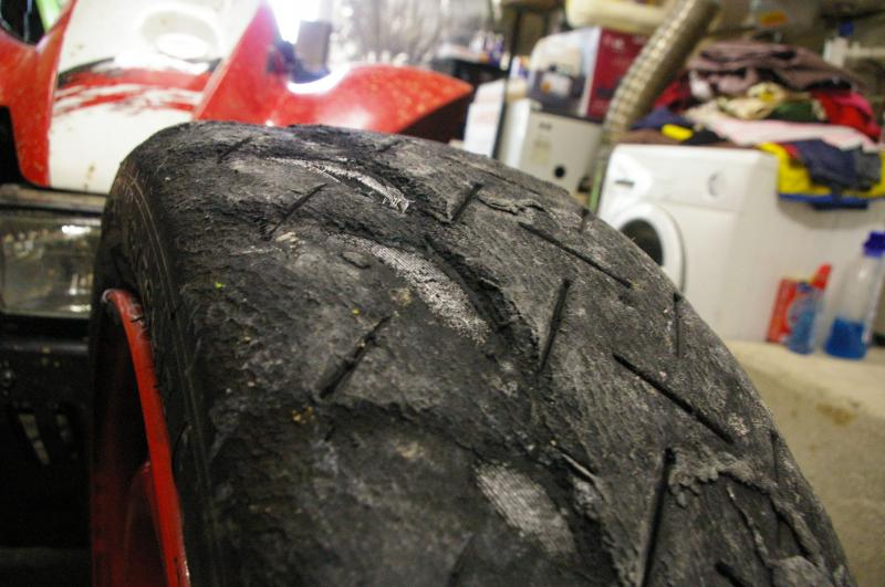

Et l'état de mon pneu avant gauche :d

Va y avoir un bon coup de froid ici :sol: :bien:
T'y es pas allé de main morte vue le pneu :W

Ah oui, j'avais oublié de te dire aussi, on avait mis une sorte de schotch pour que l'admi repose sur le radia sans que ca face un bruit de vibratins :p

Oui car j'étais au 3/4 de la température tout le long, alors je préfère préserver le moteur que le laisser chauffer autant.

J'ai vu ça en déballant (scotch double-face), tant mieux tu as bien fait :bien: toute façon mon admi est fixée sur la traverse, elle ne repose pas sur le radiateur

Il etait pas un peu sur gonflé ton pneu mat ? Car il est mort sur le dessus, comme si il etait bombé.

Peut-être un peu, mais bon vu l'usure de la bande de roulement à la 1ère session (j'étais a 1,9 devant), il fallait que je rajoute un peu de pression. Donc la session d'après j'ai mis 2,0bar. J'aurai peut-être du rester a 1,9.
De toute façon j'ai payé les 4 N20 80€ ils étaient à 60/70% d'usure, et vu comme le circuit du Pôle tourne beaucoup a droite, l'état du pneu ne m'étonne même pas :W le mois prochain je tâcherai d'en trouver 2 autres

Quand tu parles de tes pressions c'est à chaud ou à froid ?

Celles que j'ai énoncé sont a froid :oui:

Ah ou ia froid ca fait beaucoup non ? En semi c'est des valeurs qu'on a à chaud. :jap:

Ah oui c'est beaucoup si à froid donc à chaud t'avais facile 2,2b dans les pneus :L
Normal qu'il soit décédé le pauvres :D .
