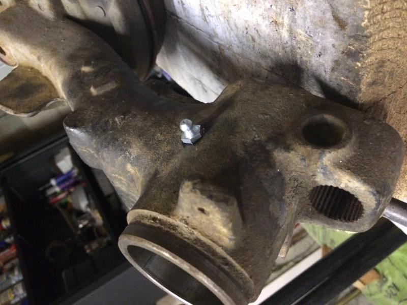

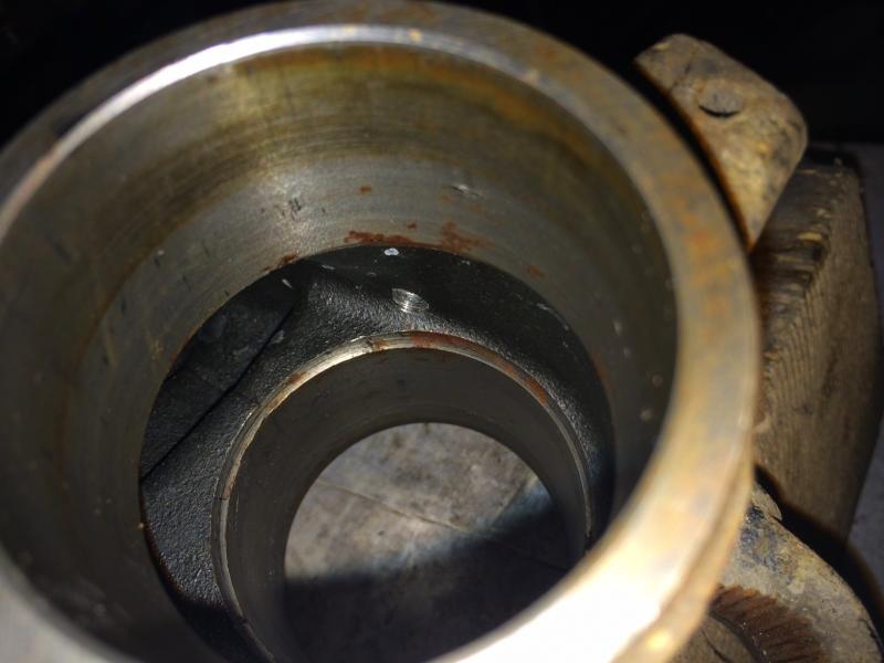

J'avance un peu sur le TAR pour la 106 que je refais avec la pose de graisseurs.
J'ai juste fait un côté car je voulais voir si une fois le bras monté, le jeu qu'on peut avoir en mettant simplement le roulement sur la portée était toujours présent.
Visiblement pas du tout, je pense du au fait qu'une fois le roulement dans le bras, il doit légèrement se contracter et prendre la bonne forme...en rajoutant a ça la graisse, le jeu est complètement absent

Tu es sur de l'emplacement de tes graisseurs?
Une fois l'entretoise noire placée, la graisse risque de remplir le bras, mais de ne pas aller sur ta traverse ou tes roulements.
A moins que tu ai trouvé un graisseur long, qui dépasse de l'entroise.
J'ai vu ta 106 au mac do la semaine dernière ;-)

Il est assez long oui t'inquiètes pas.

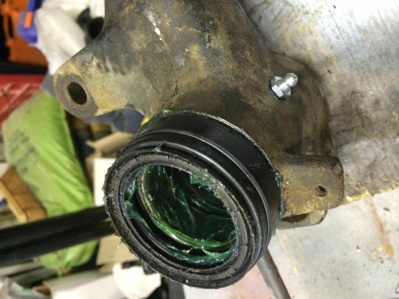

Message par mat30 » ven. 02 mai 2014, 20:00
Le nouveau TAR avec les graisseurs est monté. Ce qui donne plus aucun bruit suspect lors des appuis, voiture plus stable et moins flou dans le rapide ! Ca fait plaisir :)
Avant
Après
Une fois monté
