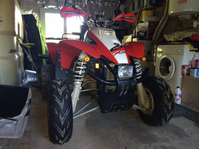

Quelques photos de l'intérieur nettoyer de la 106 pour ses 195000km, ainsi qu'une photo d'un autre joujou que mon oncle m'a donné depuis quelques mois
C'est un Polaris Trail Blazer 330

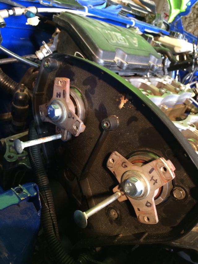

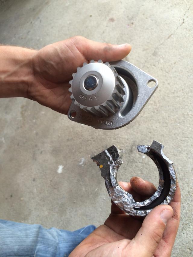

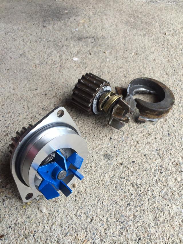

Péripéties pour la Saxo aujourd'hui...
On attaque à 10h ce matin, et on se met direct sur la pompe a eau qui nous a fait galérer la fois dernière. Le soucis, c'est qu'elle a décidée de nous faire encore chier aujourd'hui, c'est à dire qu'on l'a pétée en 1000 morceaux, réussi a faire sortir la poulie avec les ailettes sans que le reste se décolle !
Autant dire que ca nous a rapidement énervé ! Bref, après 2h30 de galère et 1 bière de victoire, la pompe pète et sort !

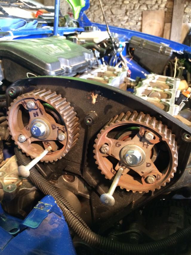

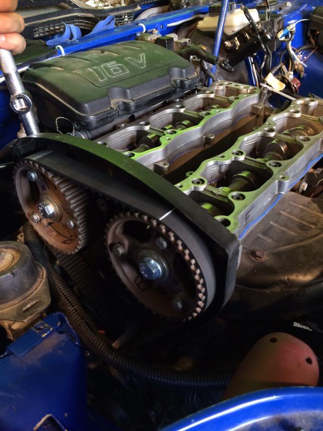

On remonte donc la distri. Bien sûr, c'était pas si simple, il a fallu aller chercher 2 vis neuves pour fixer les poulies d'AAC 715 car celles de mes AAC origine étaient trop grosses...pas compris !
Par précaution, on a quand même fait tourné le moteur à la main, 5 ou 6 tours et rien ne touche
Et on referme tout...l'huile moteur Castrol 10W40 y est, l'huile de boite Gear LS 90 aussi...
On a du arrêter, mais le prochain coup qu'on s'y met, elle démarre. On rebranche le calculo, LDR, et le RBF600
