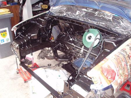

Vilaine découverte, un point de rouille dans le passage de roue AV droit...
celui ci est dû au frottement du pneu sur la tole lors d'un braquage à fond laissant de la tôle à nue, l'humidité s'est installée et à fait son oeuvre sous l'isolant...
L'étendue des dégats
Même le pan de cache écrou du support moteur a été touché!
Une fois gratté à la perçeuse avec brosse métalique et disqueuse ça donne ça
Après avoir poncé les points de rouille et toute la peinture, passage au Rustol antirouille du compatiment moteur et du passage de roue
