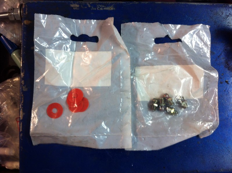

la pluie m'aiyant stoppé dans le démontage du train de la voiture; j'ai récupéré ça :d
de beaux graisseurs.
mais j'hésite à les installer.

Pourquoi tu hésites :???:

j'ai pas la pompe :oops:

Une cinquantaine d'euros pour une bonne pompe chez AD ;) C'est un petit coût, mais vu le matos que t'as acheté t'es plus à ça près :p Et quitte à faire les choses bien, autant les faire bien jusqu'au bout :bien:
Sinon trouve quelqu'un qui en a une en attendant, comme ça tu poses les graisseurs et t'as le temps de t'acheter une pompe, tu remets pas de la graisse tous les mois ;)

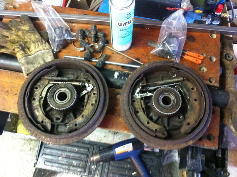

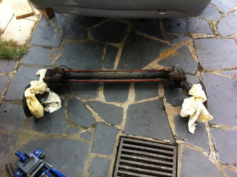

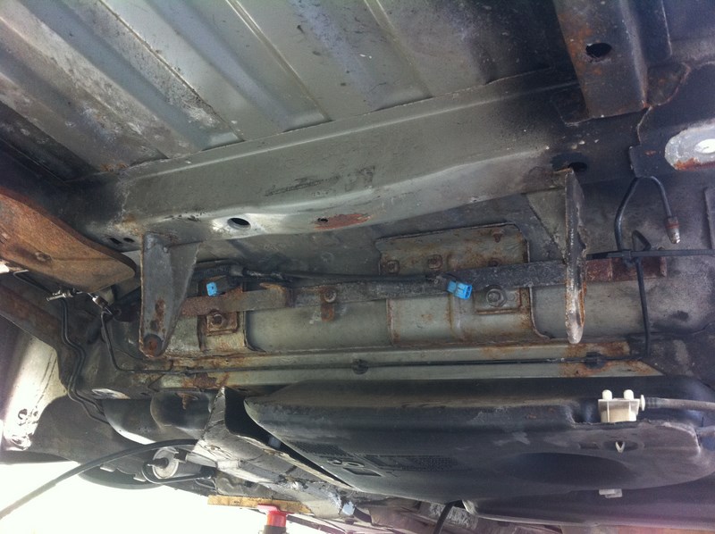

j'ai avancé tant bien que mal sur mon TAR :pff:
allez, on vide la voiture :oops:
et on sort le train sans difficulté majeur
mais pour les freins :evil:
il faudra donner un coup d'anti rouille anvant le remontage

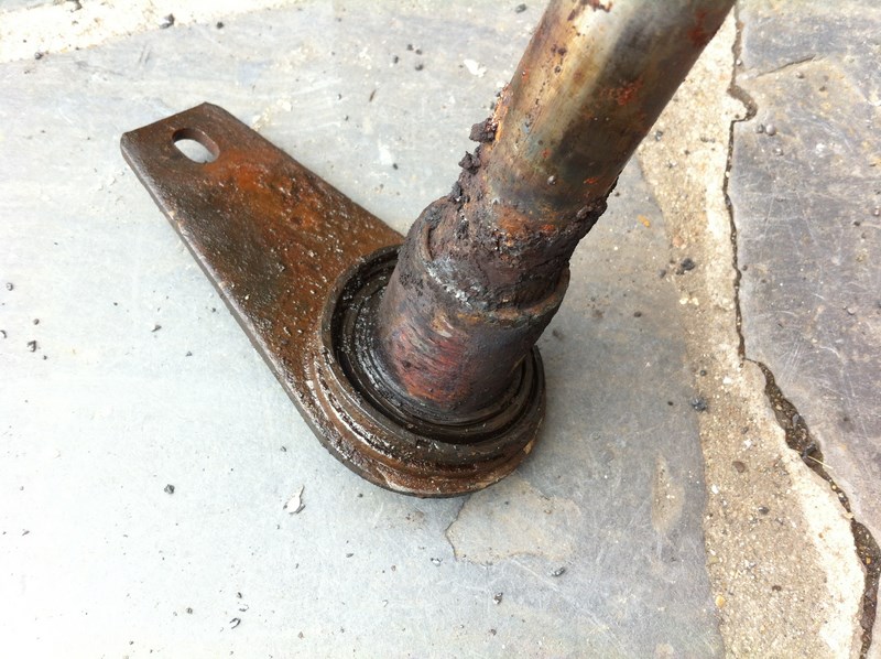

puis après c'est le drame :(

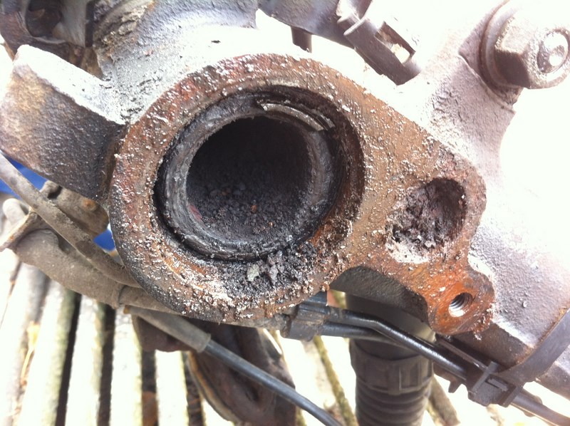

1h30 pour sortir la barre stab :mad:
regardé l'excellent état des pièces :beuh:

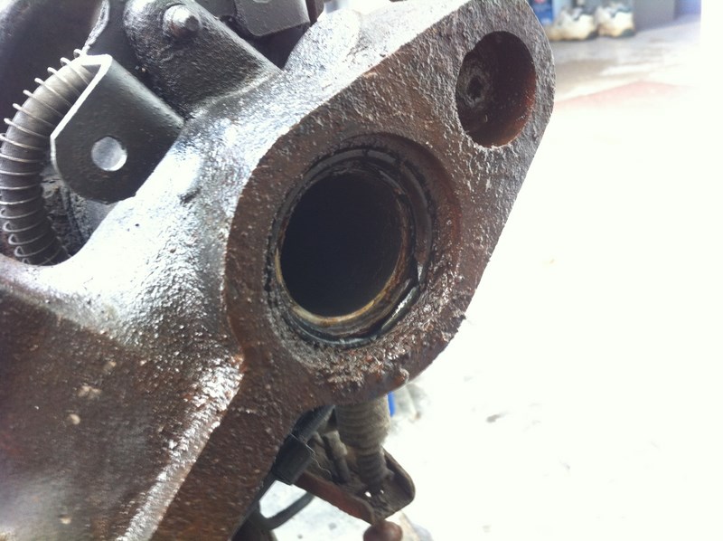

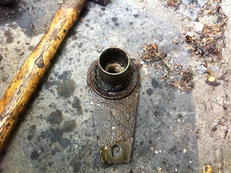

est ce que quelqu'un a une technique pour virer les rondelles excentriques lorsqu'elles sont bien bloqués?

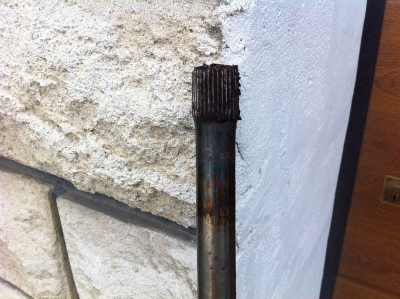

Eh beh... pas jolie tout ça :L Bizarre pour ta barre stab'. Moi autant j'en ai ch*é pour les barres de torsion, autant la barre stab' est venue les doigts dans le nez, à une main sans forcer :beuh:
Pour tes rondelles il faut prendre un tournevis plat et le placer dans le centre de la rondelle et taper sur le tournevis au marteau de façon à faire bouger la rondelle. Je ne sais pas si c'est assez clair :oops: Tu le fais dans un sens plus dans l'autre de façon à la faire bouger dans tous les sens jusqu'à ce qu'elle soit assez libre pour pouvoir la sortir ;)
lemessy-92
Messages : 4958
Localisation : 92 / 77
Re: Lemessy-92 | SAXO 1.4 VTS "traverse fini" | ANTONY (92)
Message par lemessy-92 » lun. 26 août 2013, 18:24

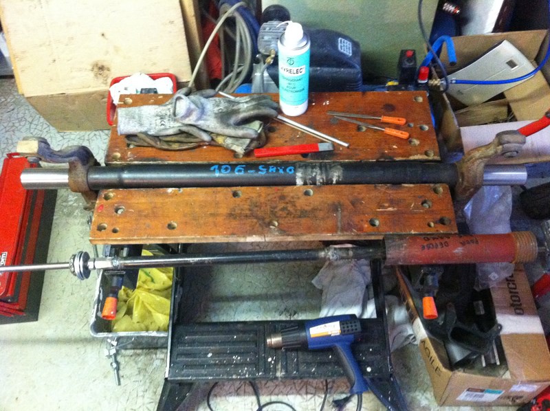

c'est ce que j'ai fait mais 3 sur 4 sont bloquées. malgrès le dégrippant, les coups de masse, les coups de tournevis; rien :L
sinon en rentrant, j'ai pus avoir de la carbo-glace par mon frère :bien:
je vais essayer de voir de combien les axes rétrécissent.
bon, c'est des morceaux prévus pour du nettoyage cryogénique, mais pour les essais ça ira.
