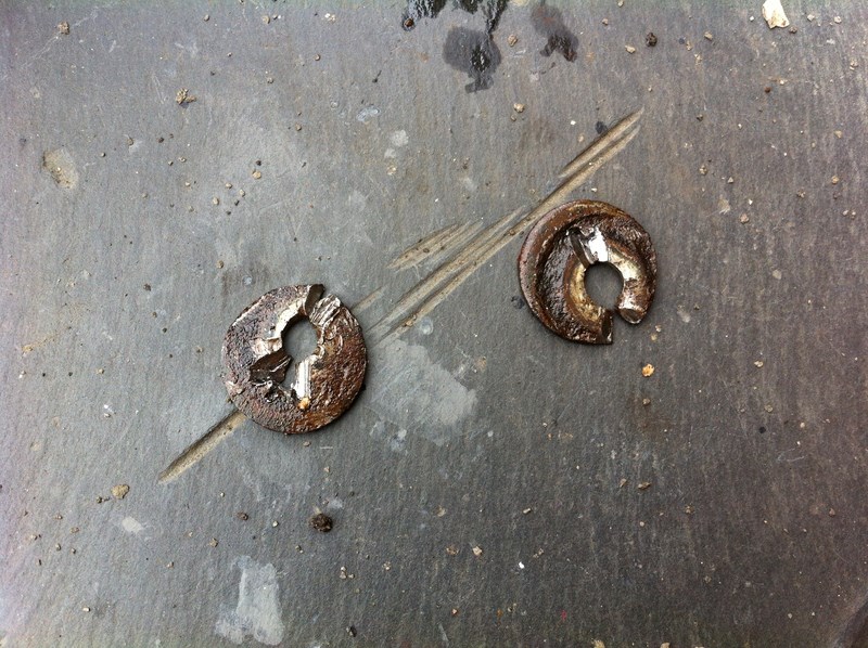

pour atteindre les barre de torsions, il a fallut casser les rondelles excentriques

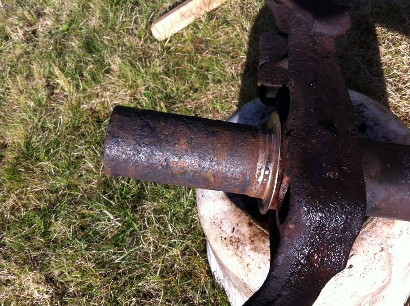

une portée en bonne état mais que je remplacerais a cause de légères traces de roulement.
BINGO
le bras était comme soudé dessus

demain je m'occuperais des roulements des bras car j'ai peur d'en avoir un HS vu les dégâts de l'axe; ses roulements ont explosés.
BINGO
