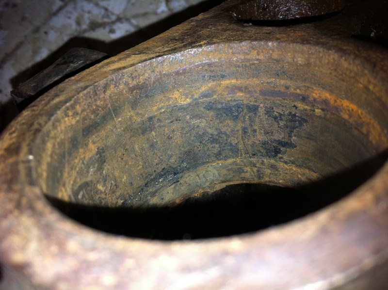

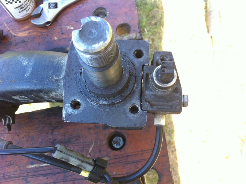

:eek: au la vache l'état de la portée :eek:
les joints servais a rien là :voyons:

Un peu de rouille :oui:

Jamais vu une portée autant dégueulasse :beuh:

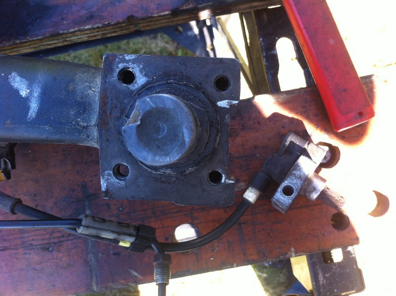

pareil, j'ai rarement vu un axe dans cet état.
manque de pot, ça a traversé le roulement; le bras est mort :L
alors que l'autre est nickel
par chance, j'ai des bras en rab'

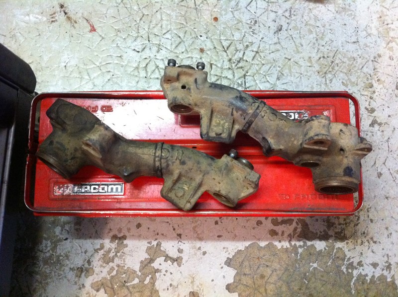

là c'était la découverte de tout un tas de bras de s16 :oops:

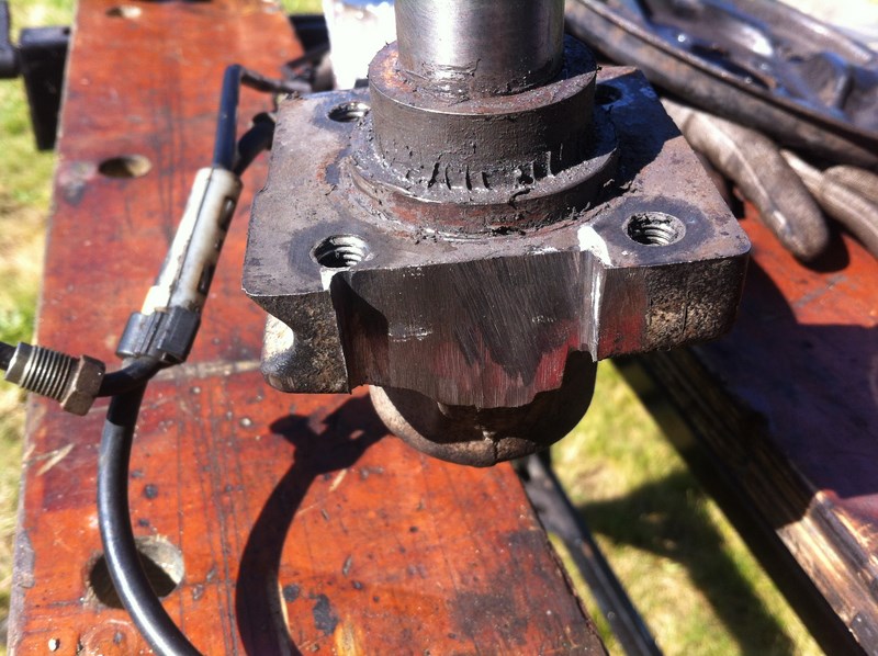

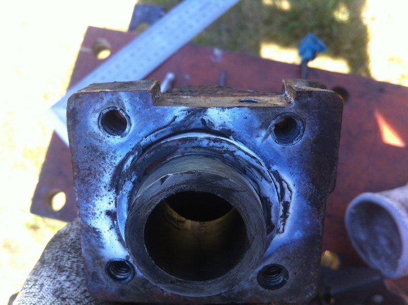

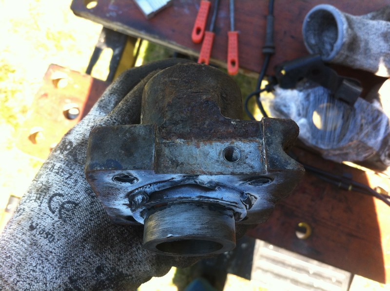

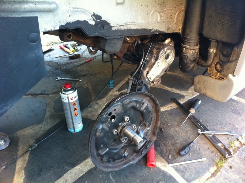

bon, voila comment on modifie un bras de S16 pour un montage à tambours (modèle 204mm)
ici, le logement pour le capteur abs
idem
et voila le problème avec un bras de s16
y a plus qu'à disquer :(
pour arriver à ça avant d'ajuster a la lime
un petit contrôle durant l'ajustage
quand c'est bon, on perce puis on taraude :)
on peu voir du jour entre le capteur et le bras, mais ce sera colmaté en temps voulut car la position du capteur est bonne.
puis pour le fun, j'ai disqué le vieux bras pour avoir un aperçu de l'intérieur :d

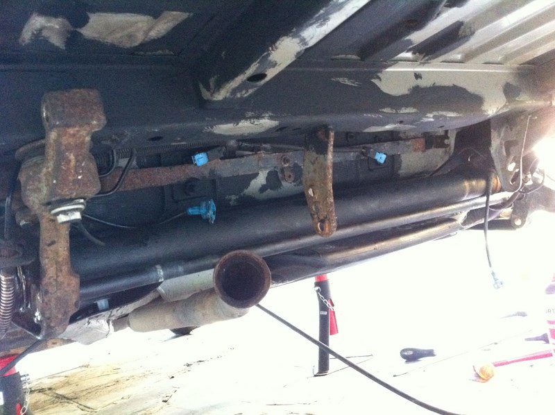

bon, la traverse est reposé, les barres de torsions + anti-devers sont nettoyées et peints.
demain, j'espère finir le montage des bras.

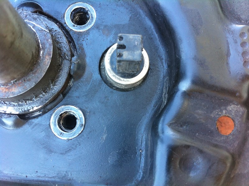

on avance malgrès le mauvais temps et quelque soucis de montage pour parfaire l'étanchéité :L
