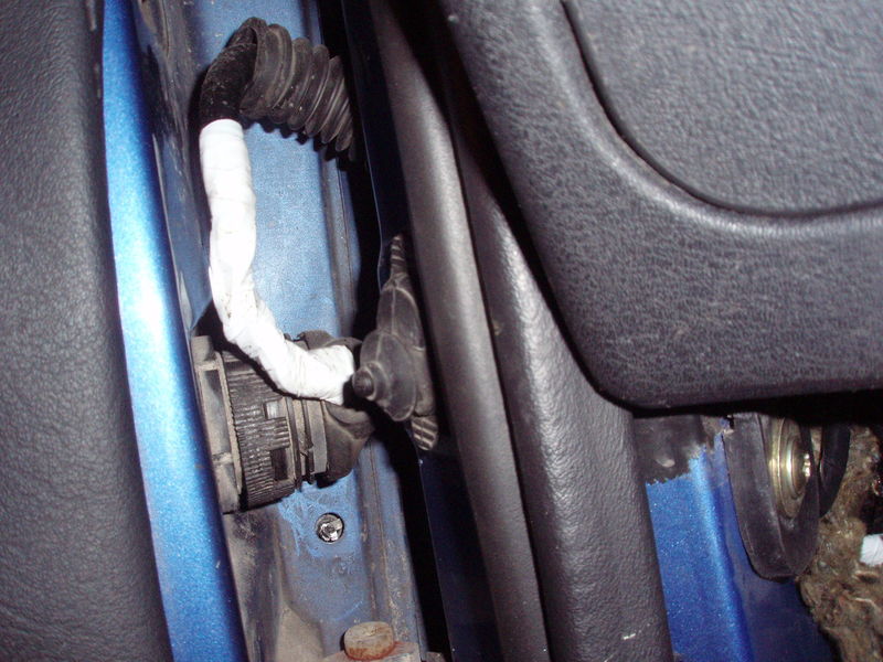

J'avais quelques soucis concernant ma centralisation...
Quand j'ouvrais ma portière conducteur, le moteur de centralisation du hayon se mettait en marche, étrange... J'ai donc mis à nu le faisceau de la portière et surprise! Des cosses males et femelles ont été rajoutées sur le faisceau pour je ne sais quelle raison, les fils d'origine ont été coupés pour mettre entre les 2 bouts un autre fil rataché à des cosses, hum incompréhensible... La gaine en caoutchouc avait même été sauvagement découpée...
J'ai refait le faisceau, dégagé les cosses et resoudé les bons fils entre eux. Et maintenant je n'ai plus de problemes.
Le moteur de centralisation du hayon était mort et tournait dans le vide, j'ai eu la chance d'en avoir un en rab dans mon stock de pièces!
Sur la photo c'est le faisceau relié à la portière conducteur que j'ai refait.
Le faisceau sous la boite à fusible que j'ai refait (le fameux faisceau avec les cosses rajoutées!)

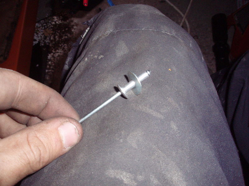

Encore une surprise, le moteur de moteur de vitre électrique ne tenait plus que par des rivets dont le jeu entre le moteur et la tole était de 1cm! En gros le moteur se balladait.
N'ayant que des rivets longs mais trop fins, j'ai du dû trouver une combine pour que le moteur soit fixé correctement.
J'ai trouvé des rondelles de la bonne taille dans mon stock de vis/ecrous pour que le rivet écrase la rondelle contre la tôle de telle sorte à ce que le moteur ne bouge plus d'un poil.
Il y a une rondelle devant et derriere, comme ça je suis sûr que le moteur ne bouge plus!

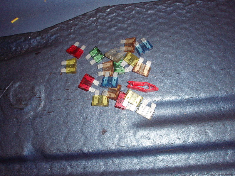

Pièces à la casse
Des fusibles ainsi que la fameuse pince pour les attraper que je n'avais plus sur la xsi!

Pièces à la casse

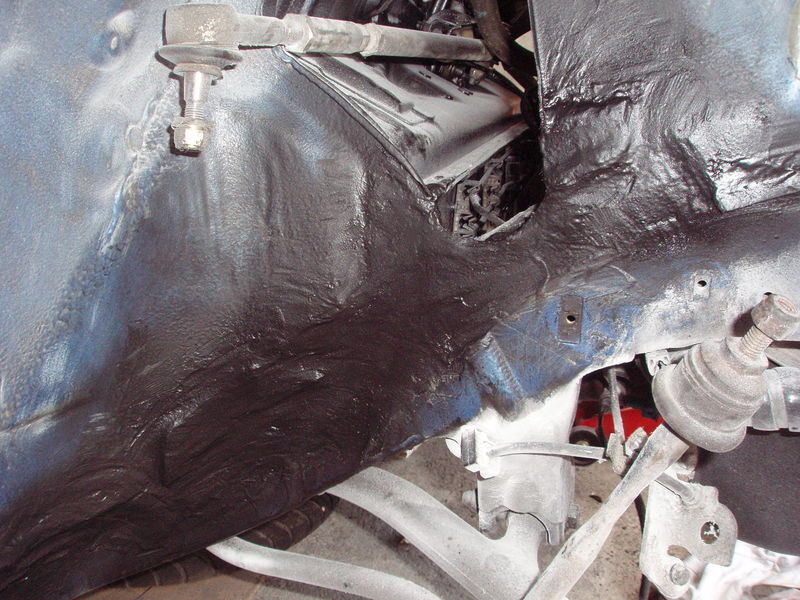

Reprise du point de rouille
Aller je me remet sur le point de rouille du passage de roue avant droit.
J'ai meulé la fibre.
Ensuite j'ai posé du mastic alu pour boucher les mini trous par lesquels pourrait s'infiltrer l'humidité et reprovoquer un second point de rouille...
Voilà le résultat après un bon meulage du mastic, j'ai passé le dégraissant et un produit anti rouille anti gravillons pour protéger tout ça!

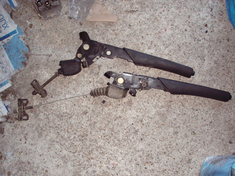

Nouvel arrivant **Train arrière à Disques**
Par hasard je fais un tour en casse et là OH une sax VTR avec les disques à l'arrière!
Ni une ni deux je dis au casseur "je viens le démonter demain". Ce fut chose faite j'y suis allé le lendemain épaulé de 2 potes.
J'ai récupéré la poignée de frein à main car elle n'est pas identique que celle des trains à tambours et également les tubes de frein qui partent du Maitre Cylindre jusqu'au train arriere pour un prix défiant toute concurence!
Voilà la différence entre les 2 poignées de frein à main:
En haut la poignée du train à disques
En bas la poignée du train à tambours

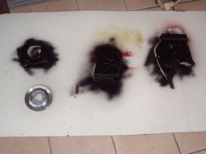

Echange des butées de boulons de cache culbu
Avant sur les premiers moteurs TU il y avait ce type de butées, je les ai échangées avec des butées en métal des derniers TU.
Voilà les nouveaux bien plus robustes (les autres avaient tendance à se craqueler).
Et voilà les nouveaux posés.

Des news amis saxistes
Peinture du cache distribution en noir métalisé
Un ptit coup de peinture en noir métalisé ça fait pas de mal surtout que ça va bien avec le cache calculateur peint de cette teinte.
Là les pièces sont poncées et prêtes à recevoir leur couche d'accrocheur plastique et de peinture.
Voilà les caches peints.
On apperçois la poulie damper qui a subi un traitement de réfection.
Polissage + vernissage de la poulie damper
La poulie damper a subit un léger polissage ainsi qu'on coup de vernis pour la protéger.

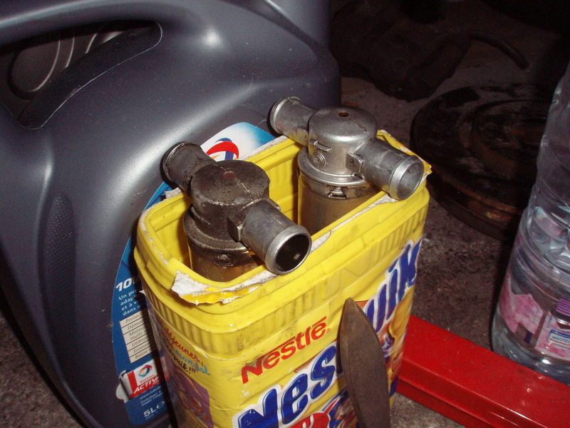

Un autre problème apparait, le moteur ne tient pas le ralenti et l'actuateur de ralenti siffle assez fort, on dirait un moteur turbo en pleine charge... J'ai testé avec le deuxieme actuateur que j'avais en rab mais le soucis est le même.
La ralenti oscille entre 750 et 1000tr/min à froid alors qu'il devrait etre à 1100tr/min. J'ai mis mes actuateurs à tremper dans du white spirit afin de les nettoyer. Je verrais bien si ça marche. Sinon je vérifie le capteur PMH et la sonde de température moteur, car ce sont les 3 éléments avec l'actuateur à gérer le ralenti.
Aperçu du moteur en phase de test des actuateurs
Voilà le bazard dans les durites du moteur ayant pour but de tester les actuateurs.
Actuateurs entrain de tremper
Les actuateurs ont été remplis de white spirit pour les nettoyer, la boite de Nesquik qui sert de support officiel!

Tout à l'heure remontage de l'actuateur qui avait trempé 2j dans du white spirit >> ralenti à 750tr en broutant à froid
Roo le trou de bowl que ej suis, j'ai pas branché la prise de l'actuateur
Redémarrage et là pouf ralenti à 1100tr stable
Donc c'était bien dû à l'actuateur et ça m'étonne pas, vu la couleur du white spirit 2j après
Ca aspire assez fort mais à mon avis ça doit etre normal vu que tout tourne nikel
