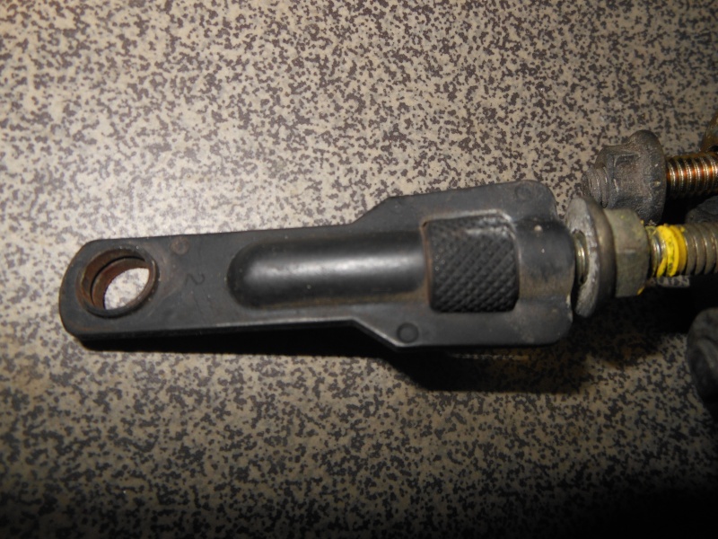

TAKITEAZY a écrit :Il va falloir faire des pattes de fixation pour la wastegate et peut être que je vais prendre une rallonge de commande de wastegate chez nsb, sinon, ça bute et pour les réglages, il faut que ça reste un minimum accessible...
pour le réglage rien de plus facile et ça rallonge aussi
petite piéce bien utile pour les deux
tu la visse sur la tige de la wastegate avec un contre écrou pour bloquer le réglage
et tu p régler ta tension plus facilement aussi
mp si tu en veux une

Pour le cable de débrayage, je suis en train de faire une pièce sur mesure en métal pour l'accroche pédale.
