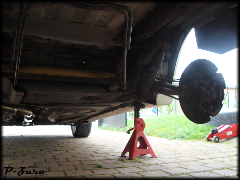

Bon on s'est dit qu'on allait commencer par le train arrière comme c'était le plus chiant :) (et on avait pas tord :cyp: ). Donc on place la sax sur son lieu de travail :

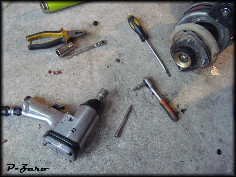

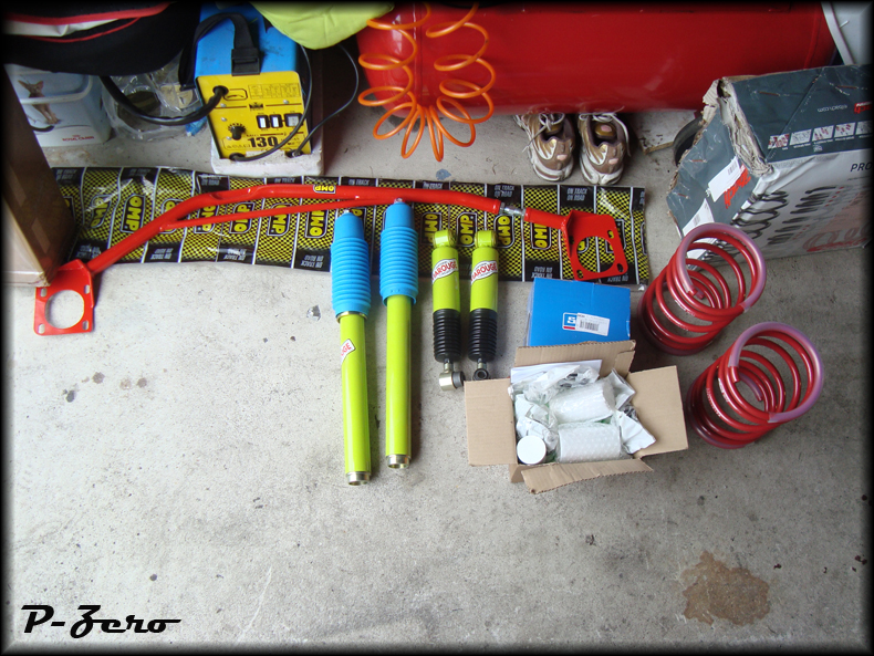

Les pièces à monter :
Un aperçu du matos pour pas trop se trainer par terre :cyp: :
la Saxo sur chandelles :

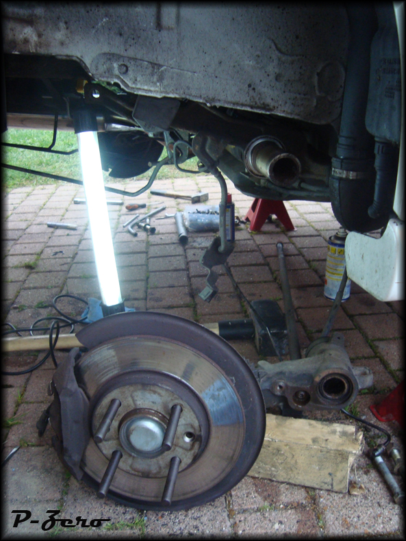

Et on commence à travailler sur le train (enfin surtout Mickael :cyp: :W ) :

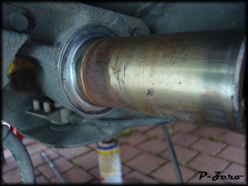

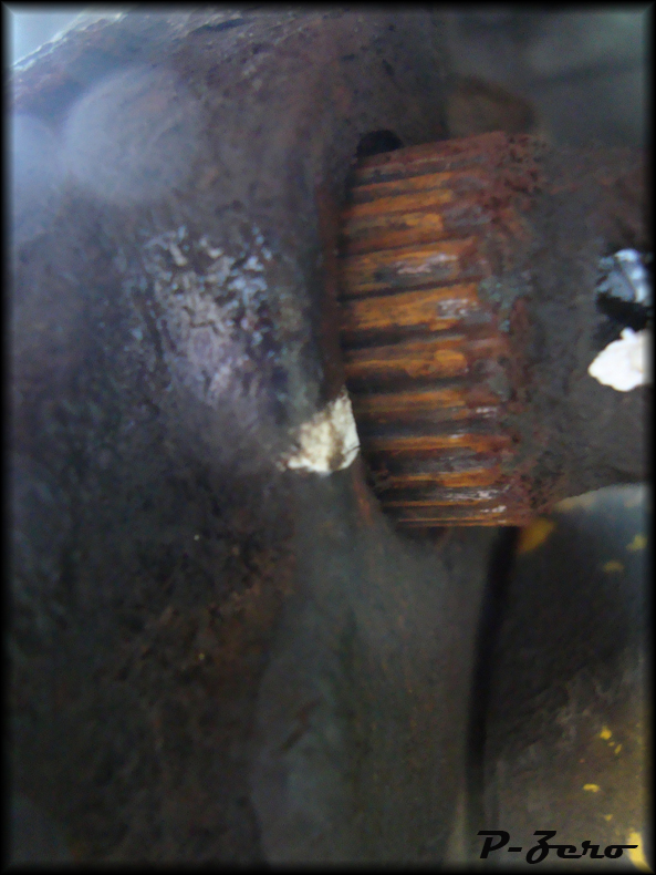

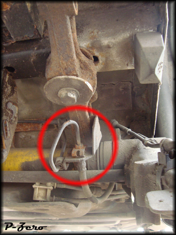

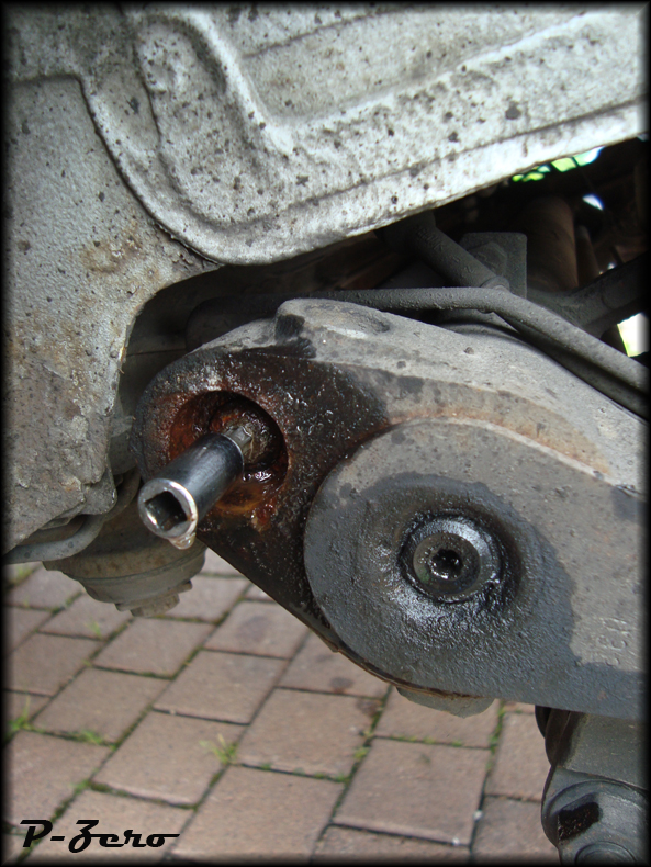

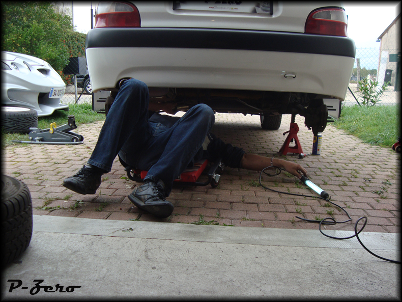

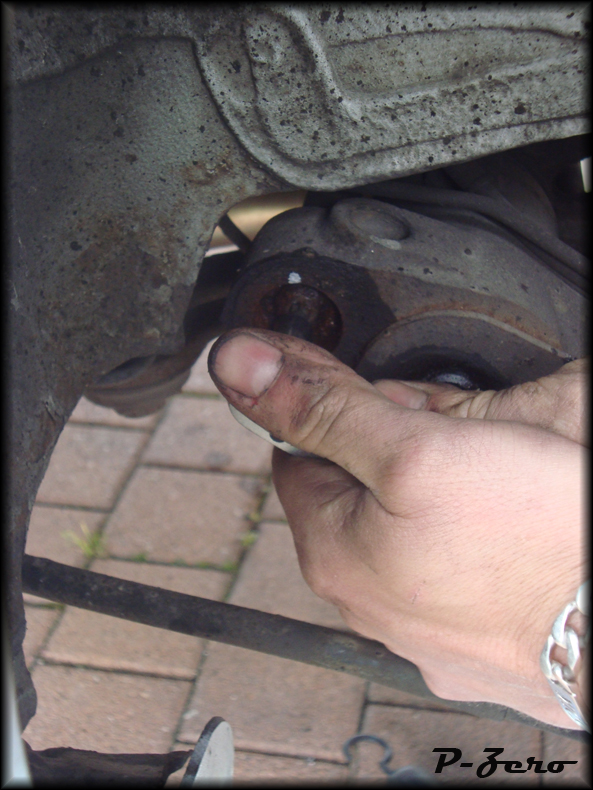

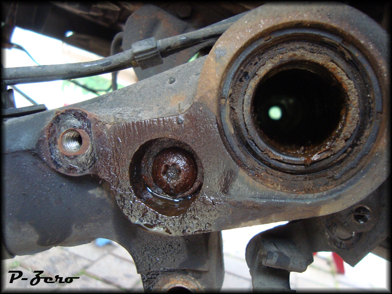

On asperge de dégrippant un peu partout et on tente notre chance en essayant de virer une des vis Torx de la barre de torsion du coté gauche. Donc au départ on y va gentillement au cliquet :
Là on aperçoit les traces de rouille quand même :
Bon là on se dit qu'on va attendre que le dégrippant fasse un peu son effet (si si, on a de l'espoir :buzz: ) et on commence à dévisser la barre stab qui vient sans trop de problème (en même temps c'est pas du torx donc ça vient beaucoup mieux :cyp: ) :

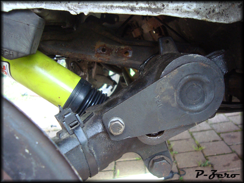

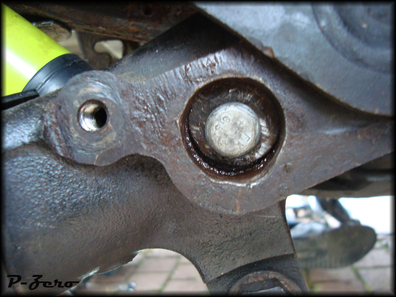

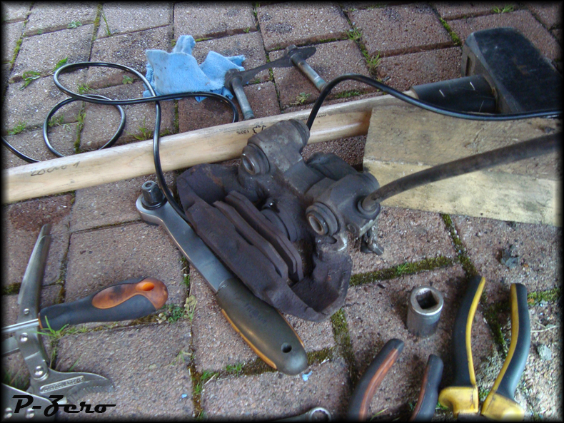

Comme la vis Torx des barres de torsion nous emmerde un poil beaucoup et qu'on n'a pas l'adaptateur pour utiliser le gros cliquet, on va aller perdre une bonne heure à en chercher un dans les magasin à 20km de là :cyp: . On rentre avec une clé torx de 40 trouvée chez Mr Bricolage, notre seul espoir :roll: .
En rentrant on essai avec la clé mais après un résultat négatif on se dit qu'on va plutôt dégager les barres de torsion dans l'autre sens, c'est a dire sortir les bras avec les barres dedans. Donc pour ça on va utiliser une bonne vieille masse :sol: . Comme on va taper de dessous la caisse, on dégage un support de durite de frein qui pourrait nous gêner :

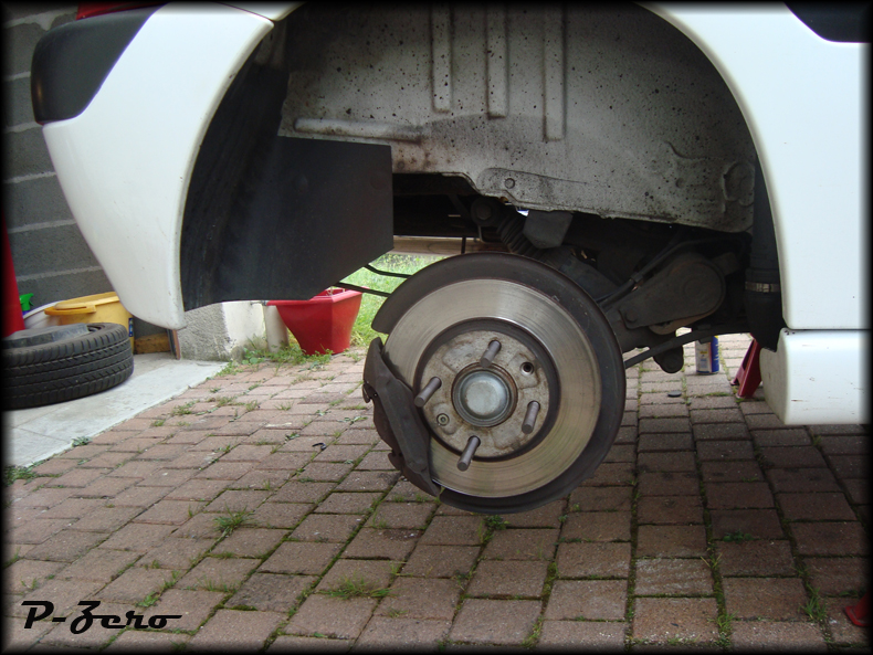

Bon pis là bah y a pu qu'a taper dans le bras en espérant que ça vienne, tout de façon y a pas trop le choix :ho: :W . Après plusieurs minutes, on voit enfin le bras se dégager de la traverse et la barre de torsion venir avec (donc le coté opposé se dégage) :
Voilà le bras droit est à terre :) :

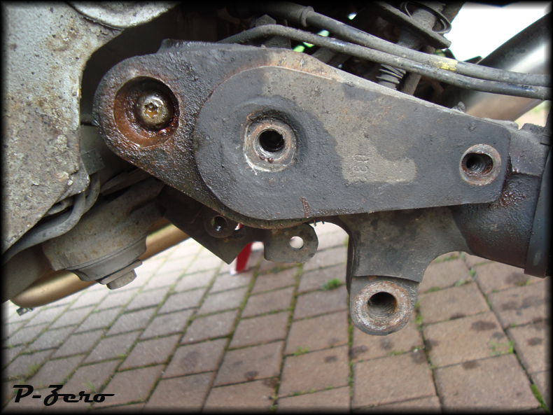

J'en profite pour examiner l'état de ma traverse qui n'est finalement pas marquée :) . Juste des traces. Ce sera pareil des 2 cotés.
On nettoie d'ailleurs les traces avec du papier à poncer très fin.

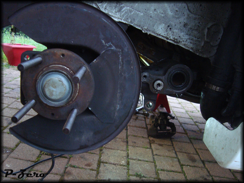

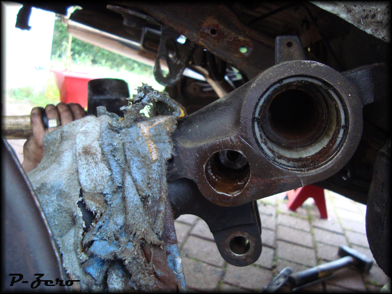

Pour travailler tranquillement sur le bras et donc changer les bagues et tenter de retirer la barre de torsion, on retire tout le système de freinage pour le libérer (Cable de frein à main, étriers, durites, ...).
Le bras enfin libre :

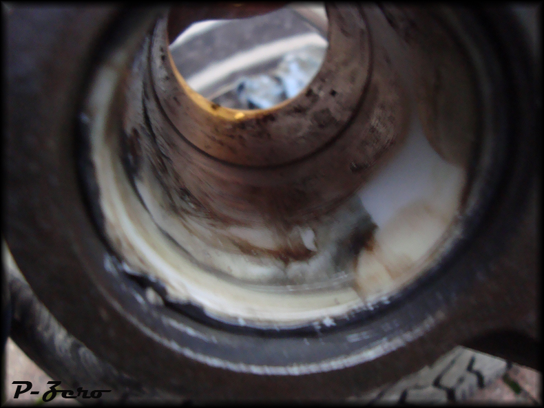

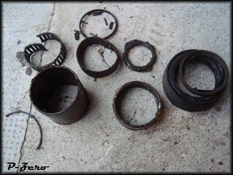

On commence par s'attaquer aux bagues. On retire à l'aide d'un tournevis plat et d'un marteaux les anciennes bagues du bras et les joints. Voilà tout ce qu'il y a à enlever :

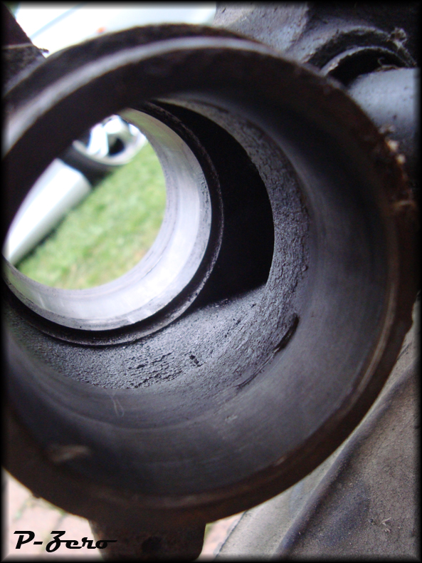

L'intérieur du bras avant un petit nettoyage au papier à poncer + brosse métallique :
On enduit ensuite le bras avec la graisse spécifique livrée avec le kit des bagues (on fera pareil sur la traverse avant de remettre le bras en place). On place ensuite l'unique bague dans le bras à l'aide d'un maillet en tapant doucement pour placer correctement la bague dans le bras.
(on ne voit pas les joints neufs sur la photo, ils ont été mis après :d ).

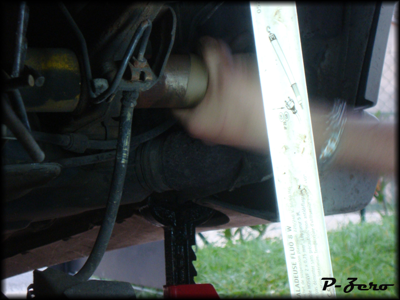

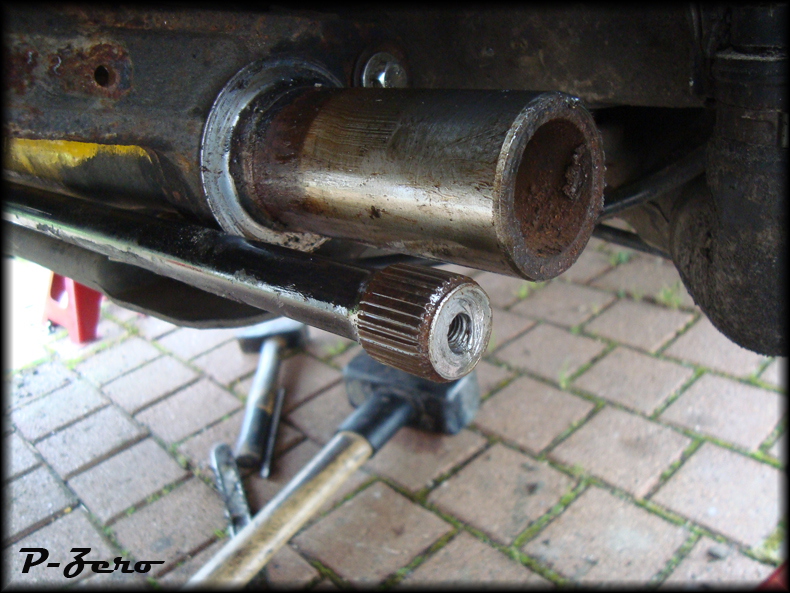

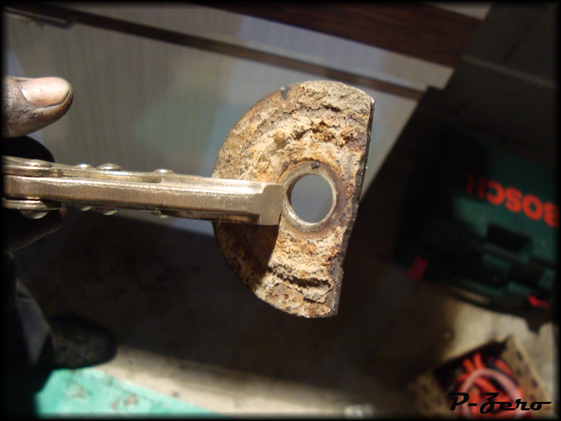

A ce moment là sur le bras, il nous la reste la barre de torsion à retirer. On pose le bras sur l'établi. On va donc d'abord essayer de retirer la vis torx qui est bien grippée. On utilise la clé achetée dans l'après midi. Malheureusement après quelques minutes d'essais la clé va nous péter dans les mains :cool: . Garantie 10 ans qu'il y avait marqué sur l’emballage :roll: . Même pas pu l'utiliser 10 minutes :sol: .
2ème solution : Le marteau et le burin. Oui vous aurez remarqués, on aime jouer dans la finesse :fier: . En fait on va essayer de faire tourner la vis en créant une encoche sur le bord de la vis avec le burin et le marteau. Et finalement ça marche plutôt pas mal puisque la vis va se décoller et on va pouvoir finir au cliquet :) .
Bon maintenant reste encore à dégager la rondelle excentrée pour pourvoir avoir accès et libérer la barre de torsion. Après avoir pas mal galéré à la décoincer et la dégager de son emplacement (toujours quelques points de rouille), on arrive enfin à l'extraire.
On va maintenant pourvoir essayer de sortir la barre de torsion. On va procéder comme suit : Je tient le bras à la verticale, le bout opposé de la barre par terre sur une calle. Mickael va taper à la masse sur le bras pour tenter de faire passer le bras à travers la barre. Mais après une bonne heure, rien n'a bougée ! :L . Il est 21h et on décide d'arrêter là pour le moment.

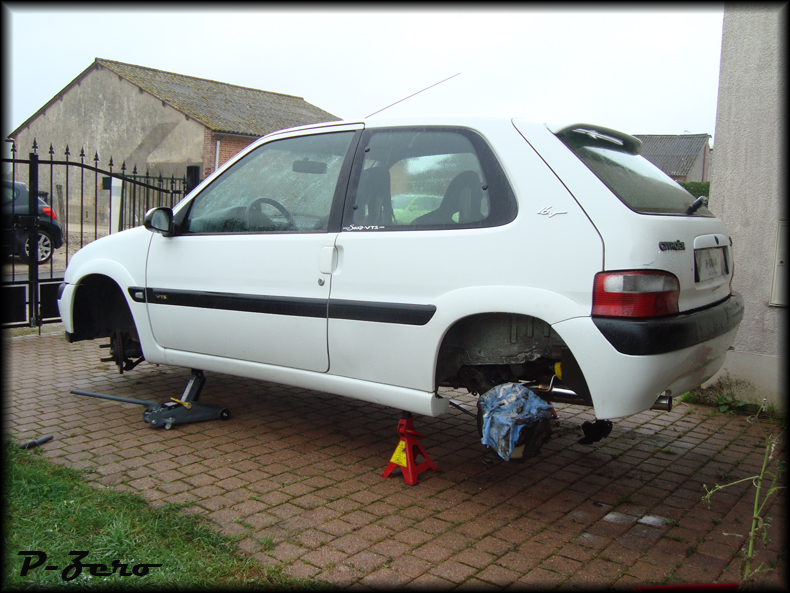

Bon alors dimanche, levé à 9h30 pour commencer à attaquer tranquillement :p . Un temps pourris nous attends dehors :L . de la pluie fine.
On se dit que pour se donner un peu d'espoir on va laisser tomber le train arrière pour le moment et faire tout l'avant.

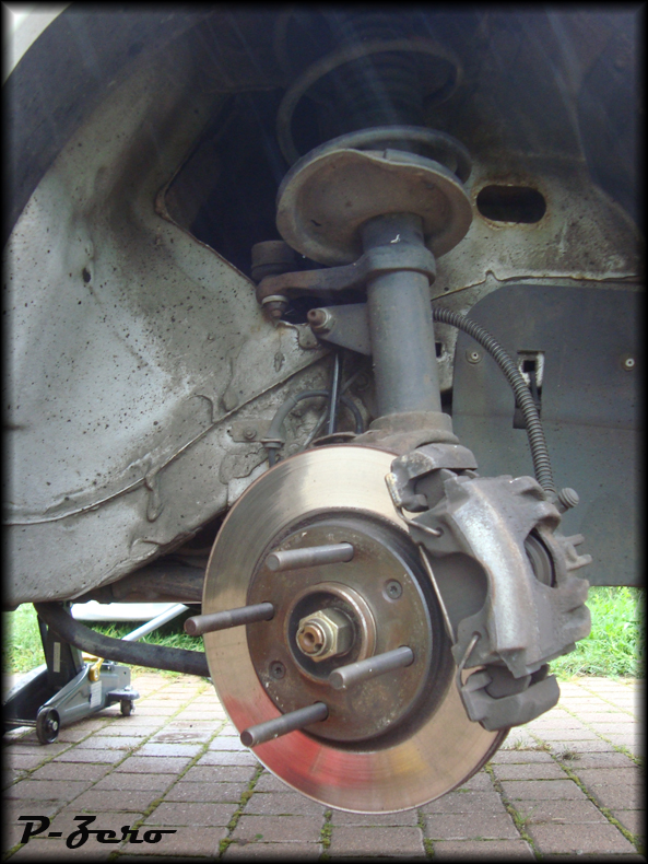

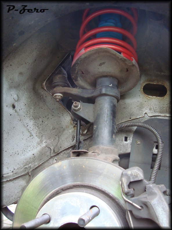

Et c'est partit ! On lève l'avant.

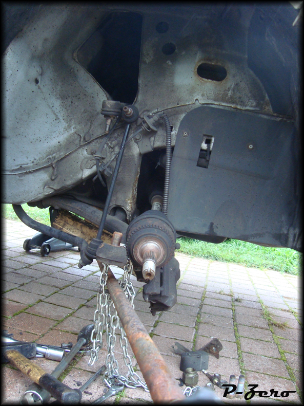

On démonte les roues. Et voilà ce qui nous attends :

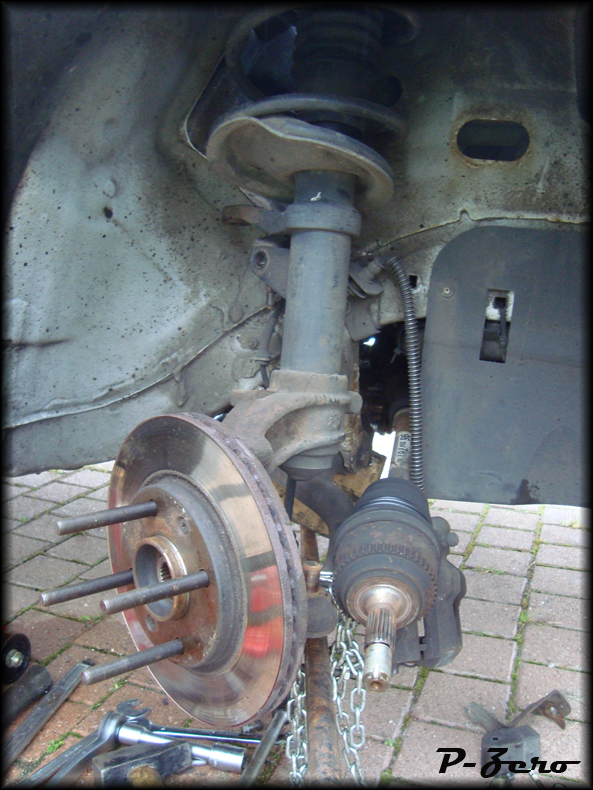

On démonte les différents éléments liés à l'amortisseur (bielettes, cardans - en faisant bien attention à ne pas les sortir de leurs logements au niveau de la boite de vitesse ! -, étriers...). On prend appui sur la barre de torsion pour desserrer le cardan :p .
Le tout libéré :
Et on fini de dévisser pour pouvoir libérer complètement l'amortisseur :

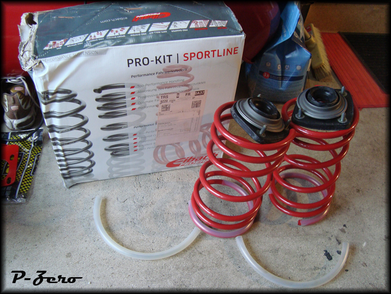

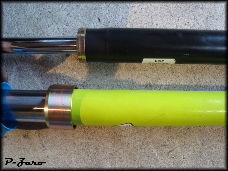

Je commence à préparer les nouvelles pièces à monter. J'ai enlever les tubes en plastiques ("antibruit") sur la partie haute des ressorts comme j'ai déjà vu le problème de l'infiltration d'eau dans celui ci et s'en suit la rouille puis la casse du ressort ! donc j'ai préféré me méfier sur ce coup là :) .
Le matériel pour nous aider à sortir le ressort et l'amortisseur de leur logement :

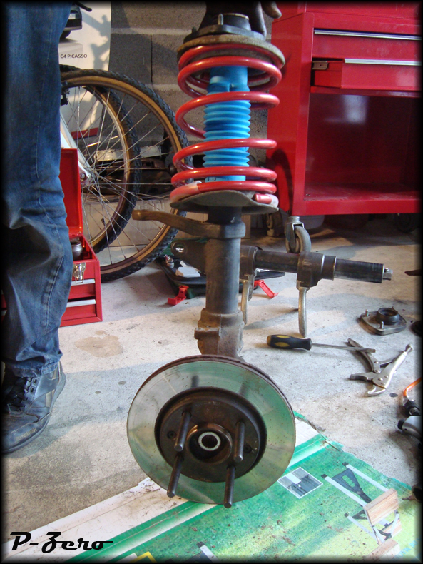

La différence entre l'amortisseur d'origine et le Viarouge :W :
Le tout remonté :
Puis on remonte tout ça sur la Saxo :

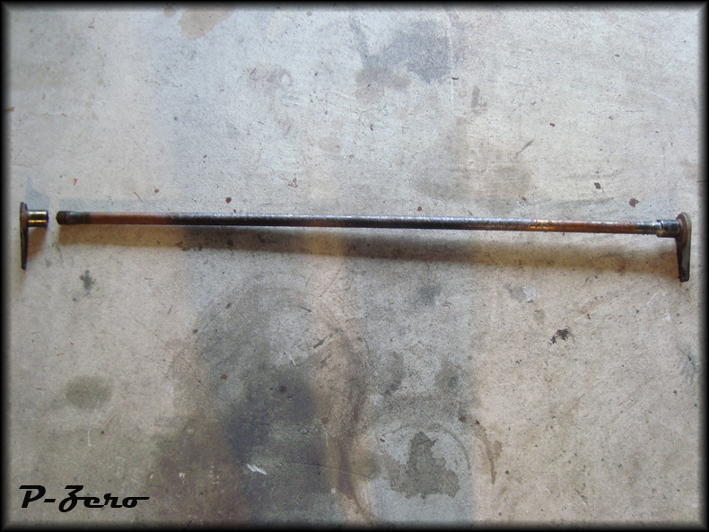

On reprend le bras droit pour tenter de retirer la barre de torsion qui nous résiste toujours ! Mais on change de technique :buzz: . On va remonter le bras sur la traverse, bloquer la barre de torsion au coté opposé du bras (là où on l'avais sortie) à l'aide d'une longue vis et d'une grande rondelle qui va la bloquer sur son support. On va ensuite reprendre la masse pour venir taper sur le bras droit en tentant de l'extraire de la barre de torsion. Et au bout d'une bonne demi-heure, ça commence à venir !
Allez, encore un "petit" effort et on y est !
Ouf ! La première barre de torsion est enfin sortie ! :danseuse: . On va pouvoir la nettoyer avec une brosse métallique et faire de même dans le bras. On y rajoutera un peu d'huile pour bien faire coulisser le tout au décrantage.

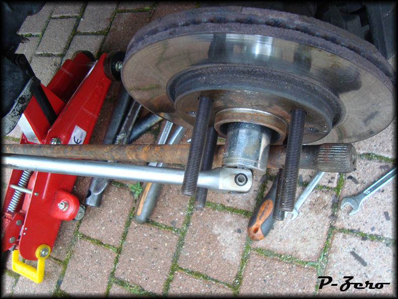

Bon maintenant nous reste encore à faire le coté gauche ! :roll: . Donc là on va réutiliser une technique qui avait fonctionné pour le bras droit c'est à dire marteau + burin pour dégager la vis torx. Et ça marche :) . Nous reste encore à extraire la rondelle excentrée. Mais impossible de la sortir, elle est prise par la rouille à un endroit :L . Après avoir perdu pas mal de temps, on va refaire la technique de l'extraction bras + barre de torsion. Après plusieurs coups de masse, ça sort :) .
Maintenant qu'on à le bras, on va le poser sur l'établis et tenter de sortir la rondelle excentrée. après une bonne demi-heure à luter avec, elle sort enfin ! Nous reste encore à extraire la barre de torsion du bras ! Pour cela on va réutiliser la technique qui n'avait pas fonctionné pour l'autre bras. Oui on est comme ça nous :cyp: . Donc je tient le bras à la verticale, la barre de torsion posé par terre. Toujours à la masse, on tape sur le bras pour tenter de le faire glisser à travers la barre. Et par miracle, ça va venir se faire tout doucement ! :p .
La barre est maintenant sortie, même entretien que sur sa soeur.
