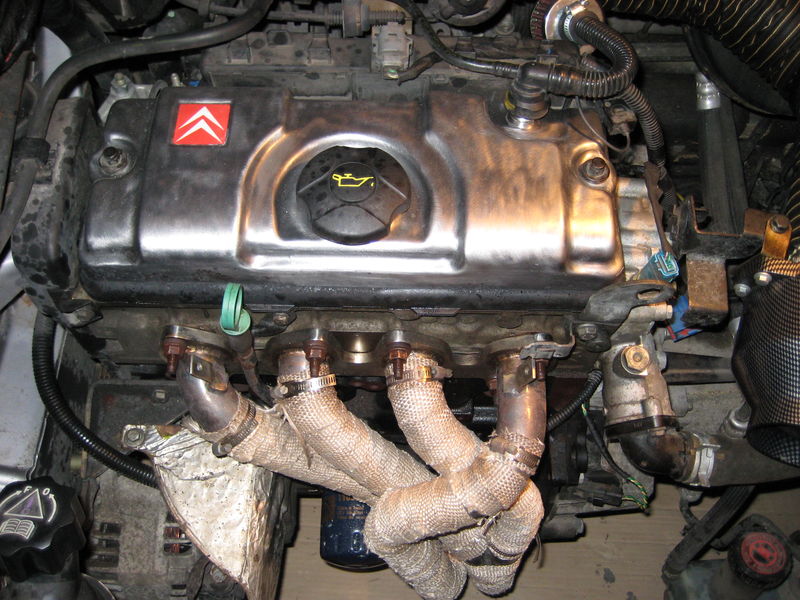

Merci guigui, si tu me dit que c'est bon pour le filtre j'arrête mes recherche
![;) ;)](./images/smilies/clin.gif)
! Tu l'as isolé le tien de KAD?

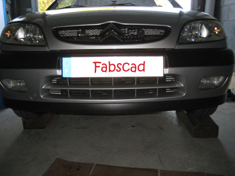

Mise sur cale des la Sax' pour pouvoir accéder aux AB. Le démontage est un peu chiant surtout avec le klaxon qui gène à droite

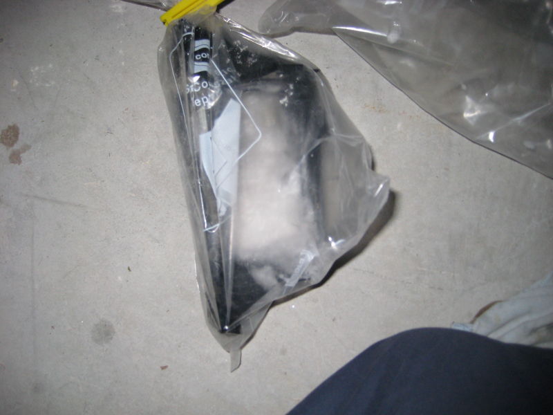

Ensuite j'ai appliqué le décaf'four, emballé les AB dans un sac hermétique et laissé agir environ 10min
![tourne :tourne:](./images/smilies/tourne.gif)
. J'ai renouvelé l'opération 5 fois pour que ce soit nikel. Une brosse a dent que j'ai coupé plus courte m'a été bien utile car dans les coins c'est un peu chiant, mais pour ma Sax' je suis persévérant!

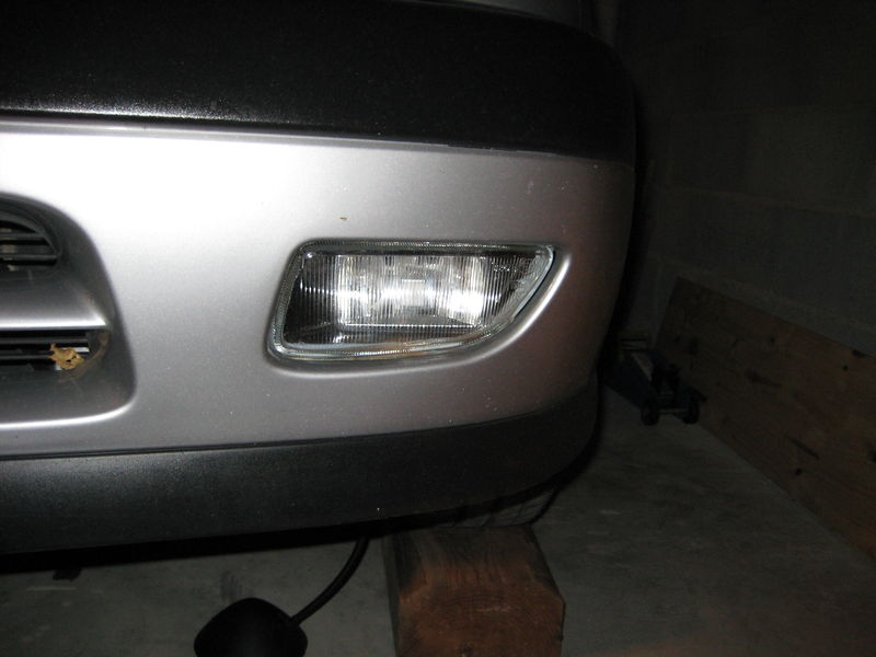

Enfin, une fois bien séché (sèche cheveux) remontage et éssayage! Et là bordel de m*****, j'ai une ampoule qui à grillée
![:colere: :colere:](./images/smilies/enerve.gif)
Donc demain achat d'ampoules d'AB et peut-être quelques photos de jours pour voir le rendu!
