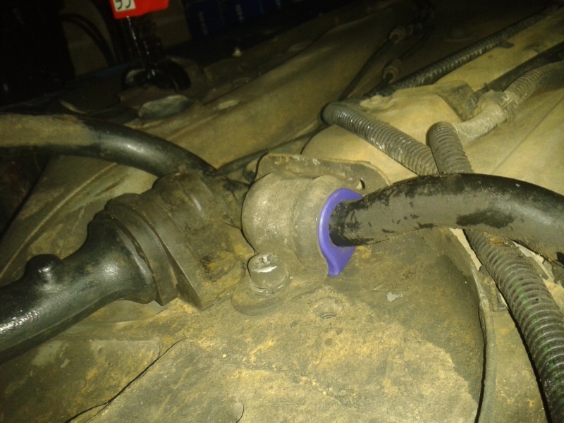

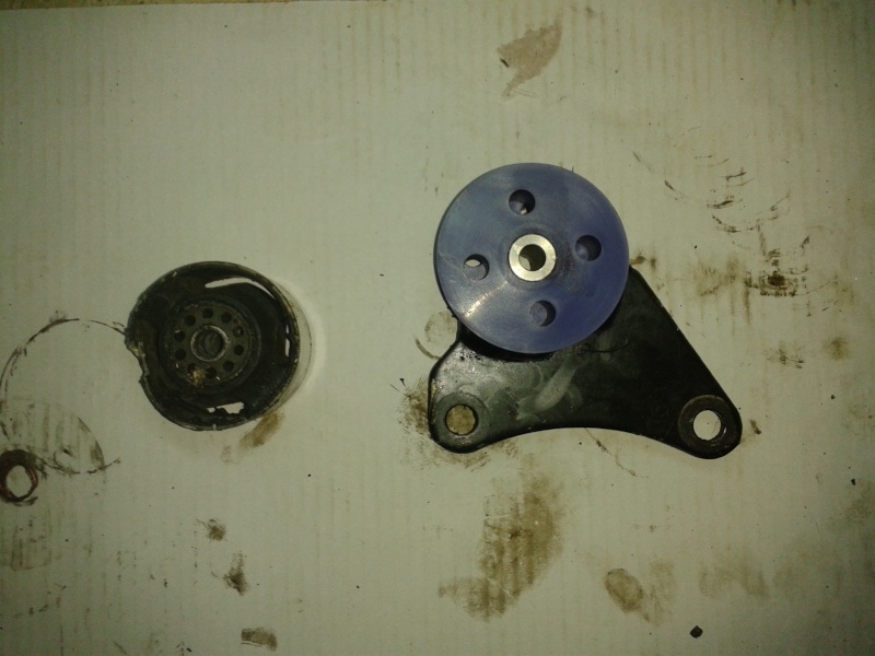

Salut, aujourd’hui montage de mes silent bloc powerflex de la barre anti-roulis et anti-couple...
Une fois tout bien remonté, petit essai sur route. Au démarrage mode vibro :tourne: C'est surprenant les vibrations du bloc moteur, mais sa devrais s’atténuer avec le temps.
Par contre les gros points positif, plus aucune secousses aux passage de vitesse (1ére et 2éme), idém pour la barre anti roulis ou il y avait des bruit dans le train avant pendant les manœuvres, maintenant plus rien.
Concernant mon problème d'alternateur qui couinait ainsi que le voyant batterie dans les moyens et hauts régime, s'est fini.
Courroie retendu entre 1/2 et 1/4 de tour du brin le plus long. Je pouvais faire facile un 1/2 tour avant :eek:

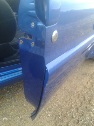

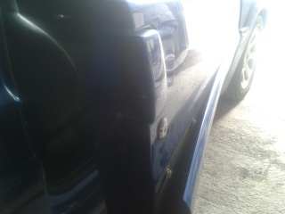

Salut, bon cet après-midi j'ai refait mon kit vts qui partait en couille lol
J'ai trouvé un bon silicone, j'en ai déjà essayer pas mal mais ils s'arrachait en tirant dessus :tourne: Celui là il bouge pas d'un poil...

Colle à pare-brise, t'es tranquille :bien:

jon08 a écrit :Colle à pare-brise, t'es tranquille :bien:
Bein justement la colle a pare brise était décollé de partout...
Sinon, toujours pas fan du 16v sur le coffre :p
J'ai toujours dit que je l’enlèverais, mais il est toujours là ...
C'est ma ruse, on me prend pour un kéké qui colle des 16V comme çà :W :W

Un coup de sèche cheveux ou décapeur, fil de pêche et hop!! Après un diluant pour les traces de colle ;)

ta colle a pare brise ca marche? car mon kit a moi fait peur, mon aile droite se decroche faut que je la reclipse a chaque stationnement et mes bas de caisse ont sauté du a mr point s car elle etait trop basse pour la mettre sur un pont alors il l'a fait au cric et a fait sauter mes clips

Jenny18209 a écrit :ta colle a pare brise ca marche? car mon kit a moi fait peur, mon aile droite se decroche faut que je la reclipse a chaque stationnement et mes bas de caisse ont sauté du a mr point s car elle etait trop basse pour la mettre sur un pont alors il l'a fait au cric et a fait sauter mes clips
Si tu parle que des clips qui saute, va chez citroen et demande les clips kit vts, moi j'étais tomber sur un type sympa qui m'avait donné des clips gris forme de triangle, il tiennent mieux que ceux d'origine...

C'est chiant à remonter les clips.
La colle à pare-brise? Est-ce que t'as déjà vu un pare-brise s'envoler sur la route? :W Tu peux coller tout ce que tu veux avec ça, ça bougera pas d'un poil de cul :bien:
