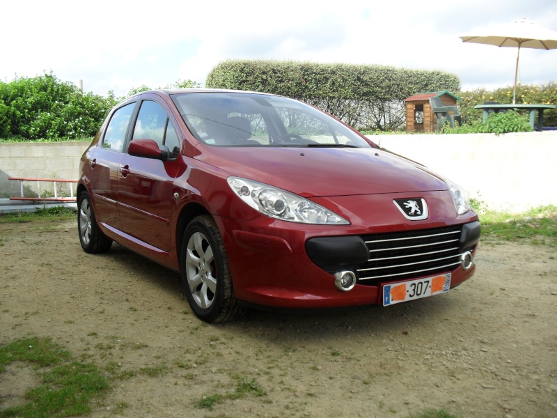

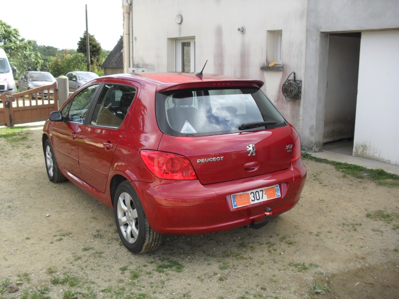

Salut tout le monde. sinon voici ma voiture pour les sorties en famille: 1.6 hdi finition sport. Les plaques ne sont pas modifiés, j'ai juste eu un gros coup de bol avec la sous préfecture, ça fait le détail qui tue. :bien:
Je ferai des photos de mon autre 106 mazout.Comme ça ce qui me croiseront me reconnaîtrons et ce sera l'occasion de parler voitures autour d'un verre.A plus.

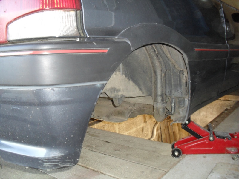

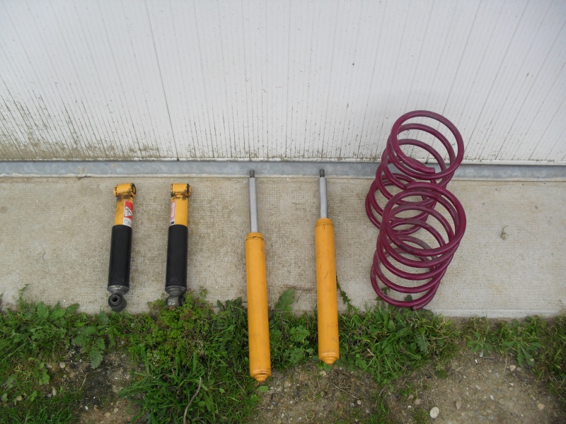

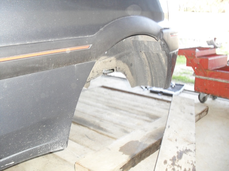

Début de montage du train arrière et des ressort court - 35 à l'avant avec amortisseur koni sport.
Avant travaux:
On s'occupe en premier du train arrière:

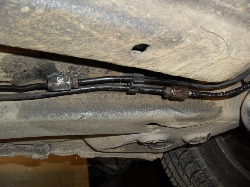

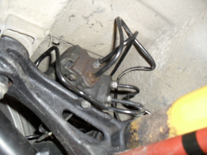

Une fois en place il faut changer les durites rigides et bien sur ce n'est pas exactement les mêmes que sur la vts, J'en ai une avec enbout mâle et une femelle et sur la vts c'est deux femelle, du coup obligé d'adapter et de garder une sur les deux en la pliant comme il faut:

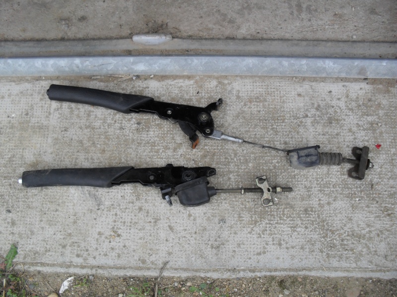

Il faut également changer l'ensemble frein à main, an haut celui de xsi (tambour) en bas celuis de vts (disques):
