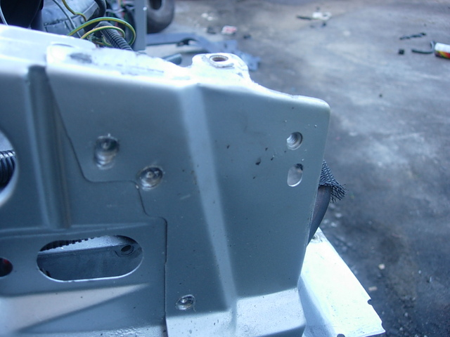

pour passer de ph3 a ph1 tu as deux petites toles a depointer sur le bout des ailes de la ph1 a remettre sur la ph3 avec la traverse le capot les phares et les ailes. pour passer de ph1 a ph3 il faut enlever les deux petites toles en bout d ailes et idem mettre capot phares traverse ailes de ph3! rien de bien compliqué mais de la piece a acheter quoi.
simer
Messages : 376
Voiture : saxo vts 16v
Re: simer | saxo 16 ph2 | Marne (51)
Message par simer » ven. 07 mars 2014, 19:27
la photo de gonnot illustre tres bien le morceau de tole dont je te parle.
dc pour passer en ph3 il faut l enlever pour passer en ph2 faut la rajouter

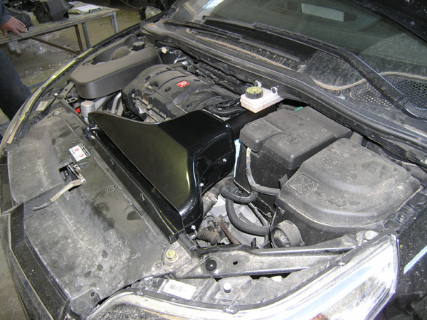

salut tt le monde. la sax avance elle retrouve des air de voiture. tte la face avant est remonté les freins aussi la colone de direction le tdb c est ok. me reste deux trois bricole a faire.
une question pour vous. est ce qu une admi de c4 vts se monte elle sur saxo?
voila la boite en question
florent47
Messages : 970
Message par florent47 » dim. 16 mars 2014, 18:43
Un peu grosse de partout je pense :voyons:
Saxo et audi tt sline
jon08
Messages : 6863
Voiture : Majorette
Localisation : Île inconnue
Message par jon08 » dim. 16 mars 2014, 18:49
Il faut voir la largeur de la partie la moins large (là où entre le tube) car si c'est trop large ça ne passera pas entre la batterie et le moulin.
Sinon devant je pense que ça passe.
