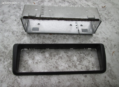

Quelques petits achats
Un autoradio Philips 22RC200/35 à cassette :W
La cage et la moulure qui vont avec, plus compliquées à trouver que l'autoradio en lui-même
