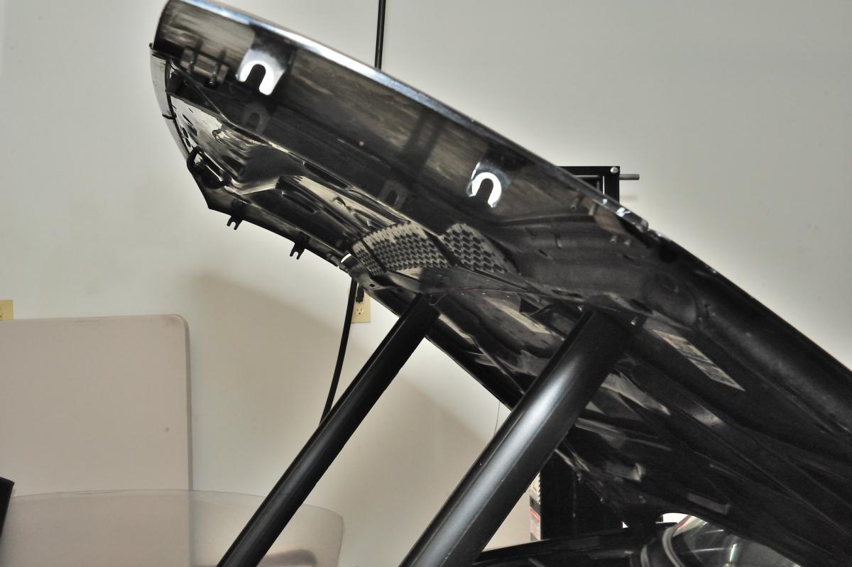

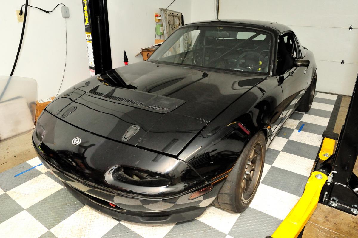

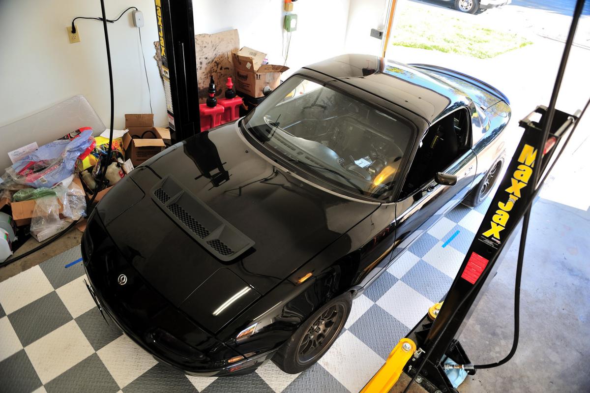

Oui là c'est l'extreme
Une version plus simple et toujours efficace
http://www.miataturbo.net/attachments/g ... 1319321933" onclick="window.open(this.href);return false;
http://www.miataturbo.net/attachments/g ... 1324351995" onclick="window.open(this.href);return false;
http://www.miataturbo.net/attachments/g ... 1326164449" onclick="window.open(this.href);return false;

Un trou au bon endroit du capot fera l'affaire

@Regis: J'aime bien le truc du miata, c'est la meme chose que la 'vette mais a notre niveau sur une petite caisse
