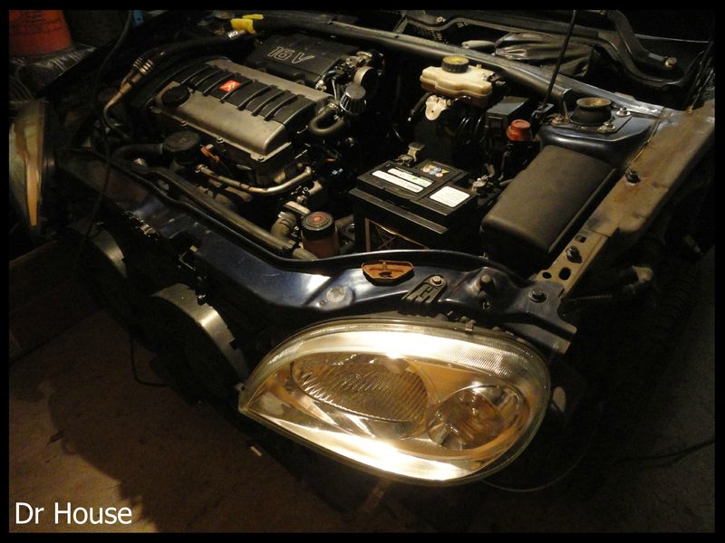

Pour ma part, les hostilités ont commencé! :langue: (enfin, avec deux mois de retard... :L )
Le pare-chocs, l'aile AVG et les pares-boues sont démontés, ainsi que l'admi, la batterie et leurs supports.
C'est jolie un pap. d'admi :rs:
Durant la période de travaux j'ai mis un vieux filtre d'admi sur la pipe histoire de protèger de la poussière.
J'espère ne pas avoir trop de mauvaises surprises durant ces travaux... :eek2:

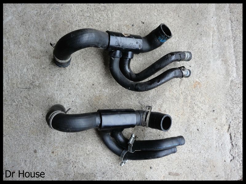

Démontage de la durite de LDR.
Merci à Viper pour la sienne! :jap: :bien:
La vielle en haut (completement foutu) et la nouvelle en bas.
Désolé Pion, elle est archi morte! Le plastique est cassé sur 2 cms et écarté de 2 mm.
:arrow: poubelle

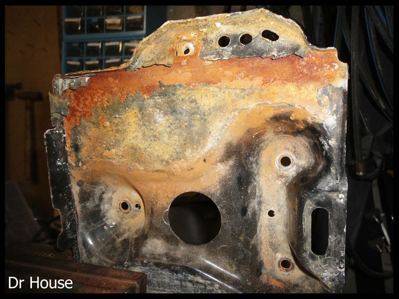

J'ai également démonté le support de batterie ainsi que le support du bocal de DA.
En attendant, j'ai posé la batterie directement sur le silentbloc de support de boite.
Le support est vraiment malade suite à une fuite d'acide de ma précédente batterie.

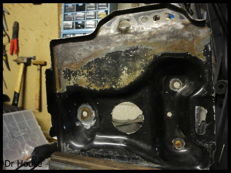

Petite séance de ponçage...
Idem sur le petit truc qui coince la batterie, l'ancien support de boite a air d'origine et sur le support de bocal de DA.
L'ensemble est actuellement en cours de mise en peinture anti-rouille noir. :)

Pas la poubelle :non: je veux juste recupere le TT en plastique a l'interieur enfaite en decoupant tout le tour
Bien bouffé le support batterie :L
Dr House
Messages : 1077
Voiture : Saxo VTS S16
Message par Dr House » sam. 19 janv. 2013, 22:57
Justement Pion, le plastique du TT est cassé sur plusieurs centimètres. Je vais aller le rechercher dans la poubelle, mais il est mort. Peuchère! :L
Le support batterie à prit tarif mais je viens de voir ma première couche de peinture il est revenu comme neuf. :d
Très content du résultat, avec la seconde couche et les deux couches du verso ça va être très correcte.

Du bon travail ça encore, faut que je le fasse aussi le mien est de le même état avec l'acide batterie :pff:

n bon coup de propre sur le support batterie :bien:
