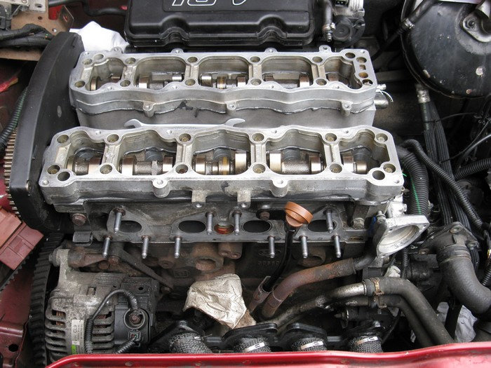

AAC en place avec des joints spy tout neufs, un peu galère vu que toutes les soupapes sont levées:

Par contre Mat, les paliers d'Aac ne doivent jamais être remonté au joint silicone mais à la résine d'assemblage Renault ou à la Loctite 518, c'est une preco Rta/constructeur. En plus le silicone fait des bourrelets extérieur mais aussi intérieur qui a la longue peuvent se retrouver dans crépine sans compter la sur épaisseur qu'il crée entre la culasse et les paliers et donne pas le bon ajustement pour la bonne rotation de l'aac :jap:
Il n'est jamais trop tard pour reprendre ;)
Mat59
Messages : 469
Enregistré le : dim. 12 janv. 2014, 15:18
Voiture : Saxo Vts
Re: Mat59 | Saxo 16v (Piste) & Leon Cupra R (Stage 3) | St Amand les Eaux (59)
Message par Mat59 » sam. 19 sept. 2015, 10:45
Merci ;)
Ce n'est pas notre premier remontage moteur avec mon pote, on en a quelques uns derrière nous (punto gt 300++, uno IE turbo 250++,205 CTI 1.6 remonté à neuf, ma léon...) et on a toujours fait comme ça. Et aux dernières nouvelles tous ces moteurs tournent encore très bien.
Le bourrelet intérieur on l'a enlevé, on a laissé sécher exprès ;)

Message par Eliase » dim. 20 sept. 2015, 08:08
Même au silicone, les moteurs tourneront, c'est sur. C'était juste un conseil de montage :)

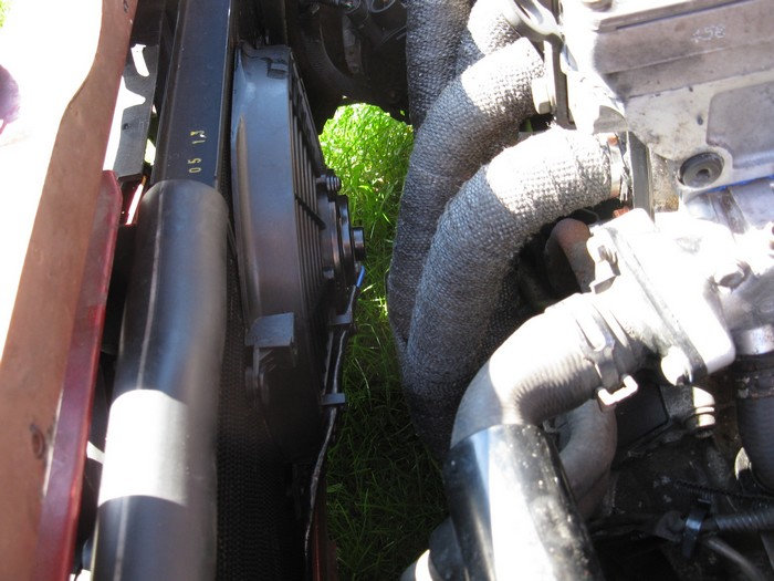

Sinon la Saxo j'ai monté le spal de 285mm avec la sonde de déclenchement Revotec, qui permet de régler la T° comme on veut (entre 70° et 120°), j'ai conservé le ventilo d'origine qui sera suffisant sur route

On vire le passage de roue, on se fait un peu de place avec la durite de refroidissement qui géne:

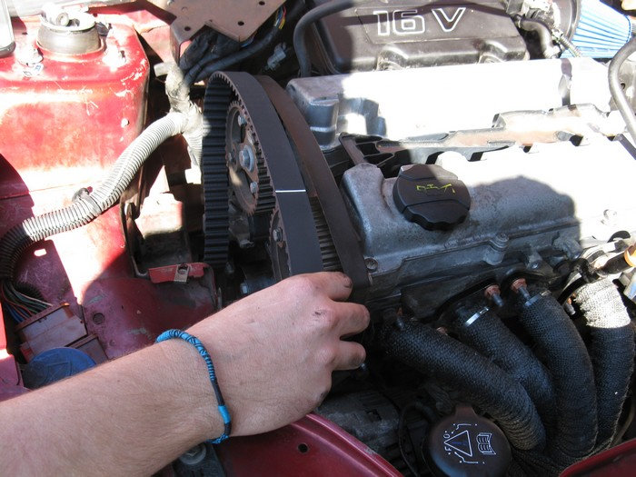

Courroie placée en face des poulies d'aac
Et hop calé comme il faut, on 2 tours moteur pour voir si ça touche pas, bien évidemment la pompe à eau a été changé en même temps:
